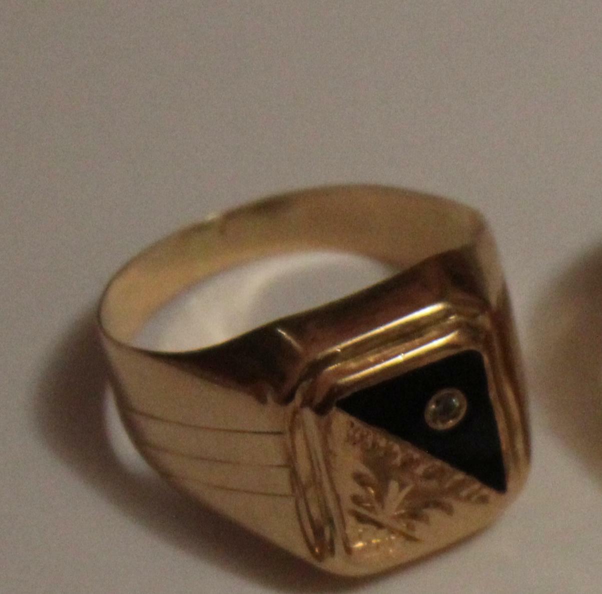

Копайте все подозрительные сигналы, качайте мышцы smile.gif Однажды совером доставал правильную печатку с четким звуком жестяной консервной банки!! Видимо рядом были мелкие железки, треш пропадал, но что-то дернуло его выкопать. Был удивлен увиденным в скупе:
