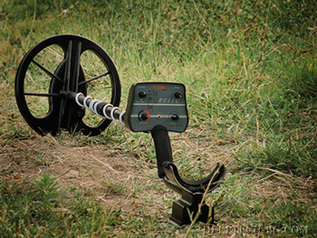

Привет основоположникам-корифеям водного копа smile.gif .
1. Я - то написал, но честно говоря все равно ищу пути улучшения процесса, и испытываю удовлетворение, когда получается, посмотри например на мой недавний ДД датчик "башмачек", и обтекаемый, и работает как я и предполагал.
2. Катуха конечно получится слегка узкоспециализированная, НО! лично я извращаюсь (как алхимик в поиске формулы золота smile.gif ) чтобы максимально возможно поднять чувство к серьгам и цепкам, особенно в морской воде..... и почему я это делаю, думаю тебе как раз пояснять ненадо.... ведь куда уже не приедь - где те кольца??? нету уже нифига и давно..... Именно поэтому мне не жаль с 27см на обручалку оставить скажем 20, но, чтоб серьги повылазили на свет божий... smile.gif (утрирую конечно).
В подтверждении своих слов вешаю фотку, детекторы этой серии сейчас одни из лучших по глубине обнаружения мелкого голда и по разделению целей. А теперь смотрим внимательно на катушку, тебе ни о чем не говорит форма и продолжительность ушек на датчике???? и так сделано на всех их катушках..... ты думаешь это просто издержки дизайна??? а мне думается дело в другом 14.gif

Ну, конкретно эта катушенция пока что стоит в очереди. Я пока сделал себе плату Аквасаунда, мучаю его, от соленой воды отстраивается, как и должен, от магнетита - хрен (впрочем тоже как и должен), добавил еще один канал - на отсечку черных камней , магнетит утих, но вижу, что самые ходовые нормальные правильные цепки 2,3,5,7 гр. - попадают почти точно в точку баланса морской воды 16.gif , вот пытаюсь эту точку баланса сместить так чтоб цепки вылезли из небытия и стали слышны, а возникший разбаланс уже докомпенсирую бигфутом (датчик восьмерка) + регулировкой общей чуйки, над тазом с солью вроде получается (цепь 7гр. и серьга 1.2 - коло 7см), одну реальную проверку на море уже провел, завтра-послезавтра - следующая проверка..... если бигфут не справится, выкину все нах, задолбался уже ..... blink.gif
