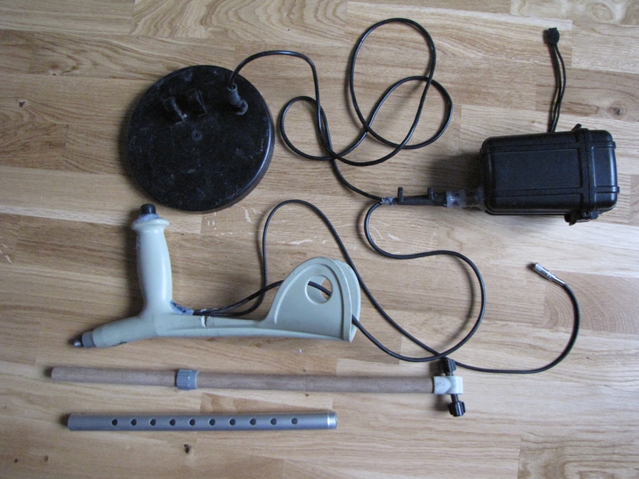

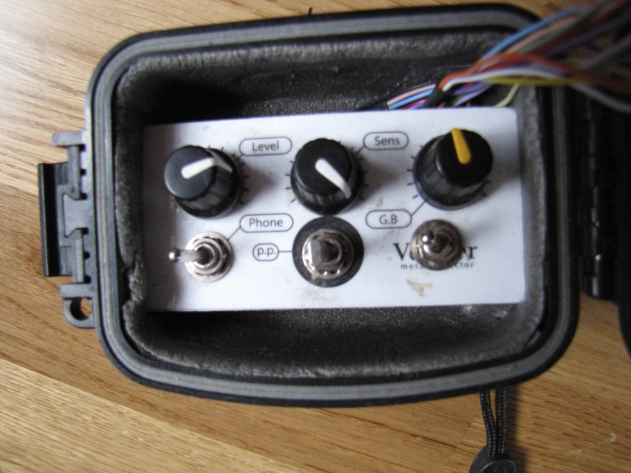

Вчера ночью закончил доработку своего прибора в подводник.
Электронная часть от Юры Ciklona на основе Whites 6000. Доработан + добавлена двухтональная звуковая дискриминация цвет/чермет. Статика.
Гермобокс user posted image OtterBox 8000. Гермоввод самодельный.
Ввиду специфики прибора при которой он отстраивается под конкретную катушку, возможность работы со сменными катушками упразднена. Штатная - кольцо 8".
Полевые и пляжные испытания показали оч. хорошую способность прибора к разделению цвет/чермет (статика рулит). Мелкий жир видит так себе - 3 граммовую цепочку в разомкнутом виде видит сантиметров с 10. (на Катин пятак больше 40, при условии отсутствия постороннего мусора).
На сколько я знаю, то сейчас у Юры проходят полевые испытания улучшенной платы с возможностью вырезки чермета (а точнее уменьшения громкости его звучания).
После привыкания к специфике работы прибора особого желания возвращаться на динамику не возникло. Принцип прост - чем медленнее скорость проводки, тем точнее разделение. Самое то для воды.
Пы.сы. фотки постараюсь сбросить вечером.

Да нет, пресный сухой песок. У меня до ближайшего моря больше 500 км.
И 10 см. это порог срабатывания - просто проверял макс. чуйку, зная где точно лежит цель. В другой ситуации такой сигнал просто бы проигнорил как дробинку. Нормально видит где-то с 6-7 см как в сухом так и мокром пресном грунте.
Если на этих выходных таки выберусь, то постараюсь сделать небольшой фотоотчет (или видео по возможности). У крымских камрадов данный прибор есть (Verator), пускай отпишутся как он себя ведет на минерализированном грунте.

А на какой частоте прибор работает?

8 192гц
Общался с Юрой на предмет целесообразности повышения до 16 - он отговорил, мотивируя потерей глубины. В радиоэлектронике я не особо силен: спаять по схеме могу, а вот теоретические выкладки :-((

Anatoly_xxl. а бокс с ебая\амазона брал?или нашёл в украине по месту?
делаю свой приборчег под море "дельфин",потому как Юра цыклон свои приборы под море нерекомендовал...,под пресную вроде как "вератору"вопросов нет,народ юзает.

flagman
post May 28 2010, 06:25
Создана #318
Группа: Пляжники
Сообщений: 4,162
Из: Город у моря
Пользователь №: 3,157
Репутация: 361 кг
На сколько я помню у Вератора по схеме должна быть кнопка сброса, которую нужно периодически тыкать, ты ее герконом делал или как? (не узрел ничего по этому поводу). И дай пожалуйста ссылочку на гермобокс (охота почитать какие бывают в Украине, где, почем, размеры и т.д.).

Итак, господа, отвечаю всем по порядку.
Боксов таких в Украине я не нашел, а поскольку по роду деятельности в том числе занимаюсь товарами для активных видов спорта и туризма, я более чем уверен что их нет. Максимум что я нашел это бокс аналогичного форм-фактора для ключей, с внутренними размерами 20х40х70.
Изображенный на картинке взял на амазоне по распродаже, и, по факту с доставкой, он обошелся мне в 22$. Описание, характеристики и другие модели можно глянуть на сайте производителя
Штанга изготовлена из доработанной верхней части костыля + текстолитовая нижняя часть. Себестоимость штанги с учетом всех материалов и услуг токаря 15$
Вопрос с кнопкой сброса решил довольно просто, и, как показала практика, довольно удобно в плане эргономики - водонепроницаемую кнопку вмонтировал в ручку штанги. Нажимается большим пальцем. Пару дней поработав с такой кнопкой и взяв потом в руки обычный грунтовой прибор испытал определенный дискомфорт - до кнопки пинпоинта необходимо тянуться большим пальцем. В моем же случае он лежит на ней постоянно и нажимается по мере необходимости.
Плата + бокс с аккумуляторами смонтированы в основной части бокса, регуляторы в крышке. Гермоввод самодельный цангового типа на резиновом кольце + для пущей уверенности все залито термоклеем. На оконечник гермоввода дабы провода не ломались от перегиба одета резиновая направляющая от обычной дрели (или какого-то другого инструмента - в суть не вникал).
По поводу наушников - я такие раньше видел, но предпочел вывести удлинитель с гнездом, который фиксируется клипсой на плече. Под воду пока не планирую, но если вдруг что, то можно перепаять под влагозащищенные наушники.
Относительно рекомендаций Юры по поводу соленой воды я в курсе, поэтому уже в работе терминатор 3 - надо ж с чем-то в отпуск в гости к Вам на Юг кататься cheesy.gif
Пы.сы. Украшательством еще не занимался, поскольку это рабочая модель которая периодически притерпевала изменений. Если в данной модификации все устроит, то тогда покрашу.
