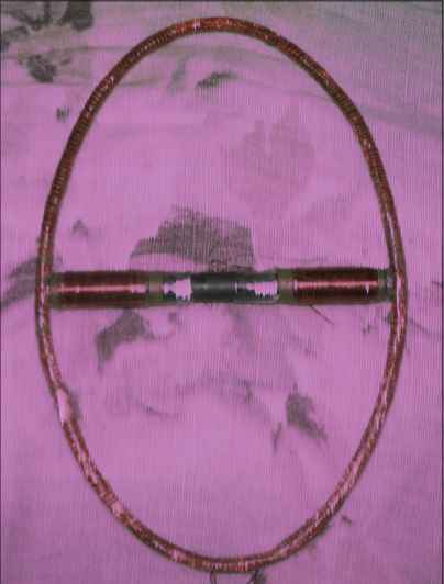

Шура, привет (хорошо выглядишь с испанской бородкой smile.gif ). А я все же мучаю своего Терминатора.... вот недавно попробовал (правда в домашних условиях) дифференциальный датчик на феррите. Там две приемные катушки совершенно одинаковы и включены встречно (принцип действия типа бигфута), пробовал, простая катуха кольцо при поднесении сверху ведра соленой воды - орет, эта - проглатывает, только чуть попискивает. Но собака, на разные цели у нее в разных точках максимумы чувствительности, феррит все же..... - реально заколебешься уточнять где же цель. Поэтому решил оформить бигфут в чистом виде, то есть катушка предающая круглая вокруг двух ДД половинок (непересекающихся) включеных встречно, по идее должно получиться гораздо меньше помех от соленой воды, отпишусь по результатам. Такую катушку можно будет без проблем прицепить практически к любой тесорке, и попытаться все же покорить соленую воду smile.gif .

Давай Володя покоряй соль!!! Когда покоришь не забудь о нас сирых.. smile.gif
