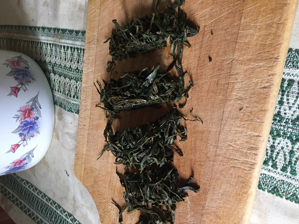

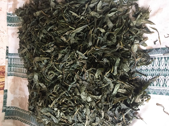

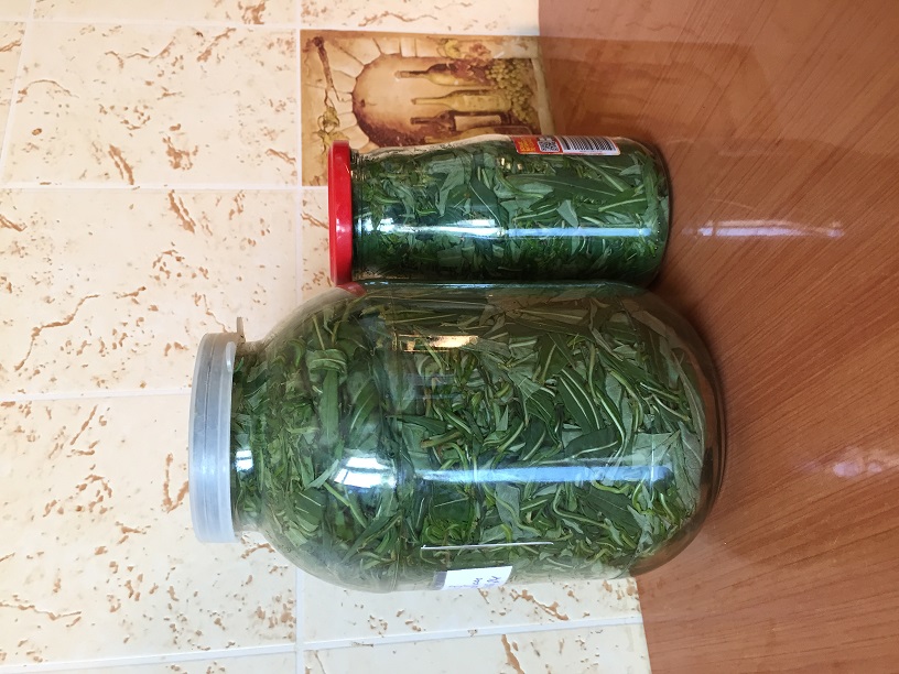

60 -65 часов, при комнатной температуре, в темном месте. Этого достаточно, чтобы лист стал воглым (как тряпочка) и отчасти от ферментировался. Но и контролирую по цвету в банке. Лист с ярко зеленого должен стать зелено-бурым. 2-х литровую банку набиваю плотно.

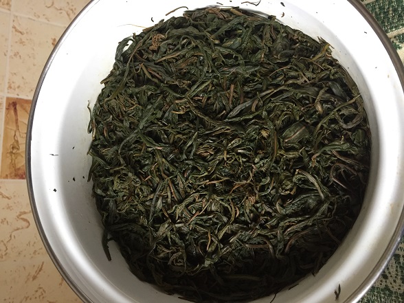

После этого вынимаю, рыхлю, (фото на скатёрке) небольшими жменьками скручиваю между ладонями и снова рыхлю и уже такой лист укладываю в 3-х литровую эмалированную кастрюлю. (фото в кастрюле)
Слегка приминаю, на массу влажною х/б и кастрюлю закрываю крышкой. В процессе этой процедуры ( у меня уходит 45-50 минут из набитой 2-х литровой банки ) лист сложенный в кастрюлю становится еще темнее и даже могут побуреть прожилки (ферментация продолжается) Кастрюлю ставлю, где стабильная комнатная температура 24-25 гр. Уже через 2 -2.5 часа можно вынимать, нарезать и сушить. (фото на доске) К этому времени появляется фруктовый запах, лист становится темно бурым, прожилки тоже Если в помещение прохладно (20-22 град.) то можно и выдерживать до 5 часов, но главное не передержать в кастрюле (пропадает хороший запах, вкус) и не подвергать массу высокой температуры (греть, ставить на солнце и.т.п.) процесс должен быть естественным.
Всё это справедливо для молодого, сочного, майского листа.

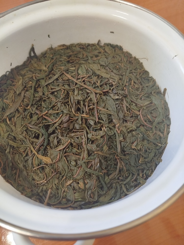

Вот сейчас, утром в 8-00 закончил укладку из банки в кастрюлю, (фото цвета листочков в крышке) а в 9-30 уже готов, запах, цвет, что надо можно вынимать и сушить.
