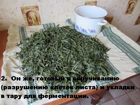

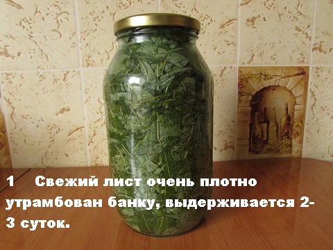

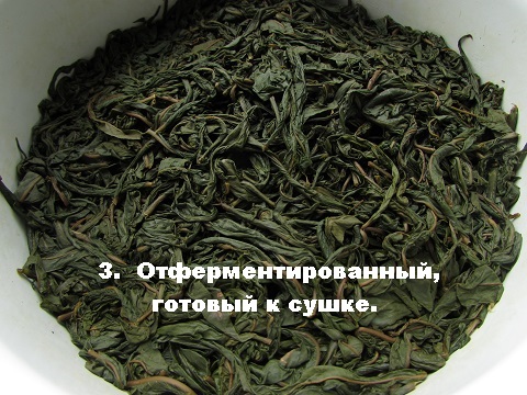

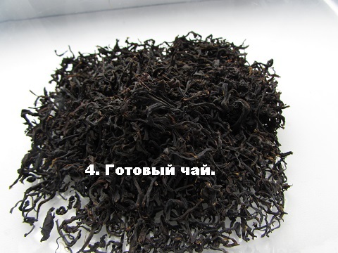

Когда-то пытался то же большими партиями готовить, но в городской квартире это проблематично. Перешел на на более мелкие, в разумных пределах, для моих условиях. Минус - больше уходит времени на приготовления нужного количества чая. Плюс- практически нет брака, хотя бывает иногда.
Урман

Я поражаюсь вашему упорству повторять одни и те же ошибки, с одним и тем же результатом – в мусорник. dry.gif Переосмыслите подход к технологии приготовления. lupsk.gif Попробуйте мелкими партиями.

... Переосмыслите подход  к технологии приготовления ..
Но такой рецепт как у Вас встречаю впервые -свежие листья в банку на 2-3 дня ??
