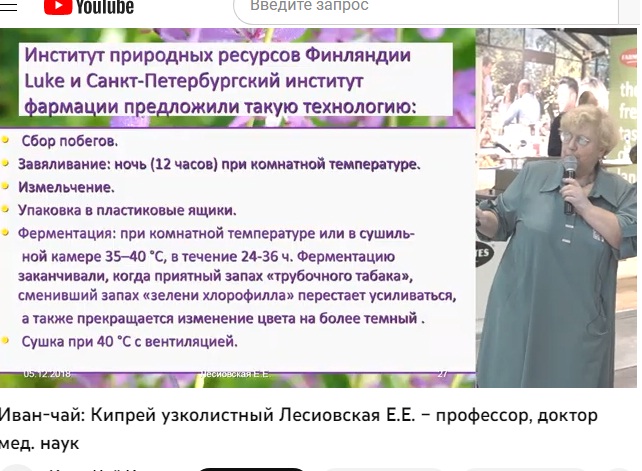

Я не утверждал, что при помощи примитивных средств можно получить более качественный продукт.Я сказал, что наши предки при помощи тогдашних средств получили чай. Оригинал.Патент. Торговая марка. Именно он и есть-Иван-чай, или Копорский. Современные потуги возродить утраченный рецепт-это другое. Особенно утверждать, что современными средствами можно превзойти предков по качеству чая. Это как примерно режиссеришка какой новомодный, берет роман например Жюль Верна, и снимает какую то ахинею "по мотивам". Как бы давая понять, что классик хрень какую то написал, вот как надо было!У меня сауна на дровах. Все эксперименты -там.
Настойчивый Вы человек однако. Вы все прекрасно понимаете, однако пытаетесь выкрутится, что вполне приемлемо... smile.gif
Пусть тогдашний чай будет оригиналом, патентом, торговой маркой именно тем Иван-чаем или Копорским, но утверждать, что чай произведенный из листа кипрея иным способом с применением современных технологий, хуже по качеству и органолептическим показателем и не достоин назваться "Иван-чаем", по меньшей мере ошибочно.
Ну никто из нас не пробовал тогдашний чай, а если бы, каким то чудом удалось его попробовать, то далеко не факт, что был бы он вкуснее "современного", скорее наоборот.
А Ваше утверждение про отсутствие ферментации у масорубочного листа, это просто заблуждение.
Мне русскую печь строить не надо. У меня сауна на дровах. Все эксперименты -там.Жена одно время мясорубничала, и в духовке сушила, но вот уже несколько лет как перестала ерундой заниматься. Употребляет только мой майский чай.
Не просто Вам в жизни наверно с Вашими убеждениями. По Вашему десятки тысяч людей, в том числе те кто 10 лет обменивался опытом на форуме, и те кто крутит лист на мясорубке и сушит чай в духовках, а не в сауне - занимаются ерундой. Может стоит пересмотреть свои взгляды на окружающих, а то получается Вы один среди всех - Д'Артаньян. Приходит в голову старый анекдот про ковбоя и его револьвер с большой мушкой...
Самогон и благородный дистиллят... И то и другое-отрава, яд. Можно конечно называть благородным, или как то еще, но сути это не меняет.
Всё есть яд, и всё есть лекарство; то и другое определяет доза (Теофрасту фон Гогенхайму, доктор медицины Парацельсу) - это изречение есть догма smile.gif
Пусть для Вас чай из листа кипрея будет "Майским чаем" , для меня и тысяч людей "Копорским", для Виктора, Сергея, Светланы, Ольги и тысяч людей "Иван-чаем" сути это не меняет - каждому свое..., на вкус и цвет... и т.д. - и это тоже догма smile.gif

fictilibus - спасибо за описание процесса. Что-то пытаюсь сделать ...
Вопрос - а может Иван-чай перебродить ?
День провяливания листа собранного в влажную погоду, день закрученный в пакет, мясорубка, и день в миске под тканью.
Масса тёмная, запаха травы нет ( уже это радует !) , запах непонятно-фруктово-кислый blink.gif . Запах брожения 13.gif Это просто ферментация уже так быстро прошла ?
