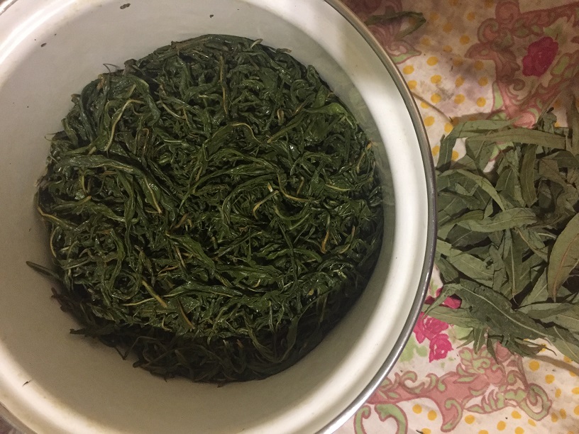

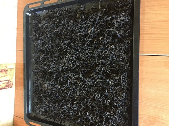

Итак, прошло 3 дня со время сбора листа. Лист мягкий но не пересушенный. Для того, что бы лист не пересыхал на краях, загибайте простынку на лист.
Начинаем крутить. Накрутили пару плошек, разровняли,прижали.
Ещё накрутили-разровняли, прижали.
И так до полного тазика.

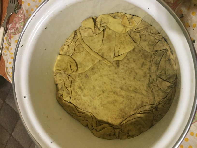

Наполнили тазик, намочили тряпку(полотенце) отжали и положили прямо на чай , прижали.
Закинули на верхний ящик и не трогаем и тем более не шевелим!
В такой небольшой тазик(самый маленький у меня) убирается 6 плошек (20см диам-м) Высота слоя 11см. Вес вместе с тазом получился 3400кг. Кто писал, что у него 5 кг убирается в плошку 20см? cheesy.gif Если она высотой с ведро-возможно.
Вот белая плошка, я её под мясорубку подставляю, она как раз 20см.
Сообщение отредактировано scorpel: Jun 27 2022, 11:41

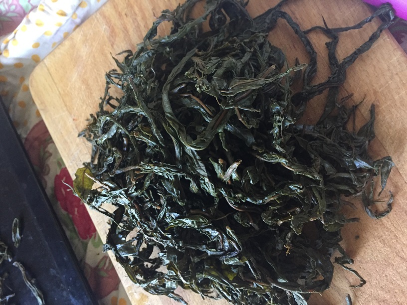

Ушёл делать дальше, по мере продвижения добавлю ещё. Решётка мясорубки у меня имеет 4 крупных отверстия. Масса получается рассыпчатая.
Пока писал пост, масса крученая 10-15 минутами ранее уже потемнела. Видно слева только что прокрученная, справа тёмная. Так сок вступает в химическую реакцию с кислородом, началось окисление. Практически ферментация уже началась. Запах уже стоит на всю квартиру. Сладковато-приторный. Температура в помещении 24гр.
Сообщение отредактировано scorpel: Jun 27 2022, 12:16
