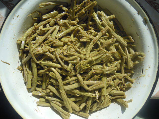

Этот салат я давно уже делаю. Именно весной-в начале лета он очень хорошо идёт.
Первый раз делала его по-наитию, в мае 2015г. Рецепт этот разместила здесь:
https://www.reviewdetector.ru/index.php?sho...ic=1060888&st=0 (пост #12)
Фото там не сохранились, часть попробую восстановить здесь:
1. Длину стеблей определяешь сам. Молодые, они очень легко ломаются. Чем ближе к верхушке, тем нежнее будет салат; соответственно, чем ближе к корню - тем грубее и волокнистее (и дольше варить)
2. Стебли использую сразу, как только оборвала листья. Можно пару-тройку дней сохранить их сырыми и немытыми в целф.пакете в х-ке (если времени нет)
3.Нарезанные и промытые "брусочки" кладу в закипевшую подсоленную воду. Лучше недосолить, т.как туда добавится потом солёный соевый соус.
4.Варю на слабом огне минут 20ть. Очень нежные стебли готовы и через 10-15. Тут сам определяешь - вылавливаешь кусочек и жуёшь внимательно cheesy.gif (эти стебли и сырыми можно есть, так что лучше не переваривать, а то в кашу превратятся). Если хочется "похрустеть", можно и недоварить чутка.
5.Подсушила - это сильно сказано. Просто откинула на дуршлаг на время, пока разогревала масло в сотейнике, резала и припускала лук+соев.соус. Лук готов - туда высыпала влажные стебли + немного давленного чесночка. Чуть потомила, добавила корейскую приправу и др. специи (хмели, зиру, паприку и т.д.). Хорошо перемешала, остудила и в холодильник, чтоб настоялось...
Кста, нет предела совершенству: можно попробовать добавить и тёртую морковь и сл. перец кусочками, да много чего ещё - это дело фантазии.
Да, вот, ещё уточню.
Стебли почти не увариваются и в объёме не уменьшаются.
Я собираю их весной довольно много, режу, мою, отвариваю и порционно храню в морозилке. Захотелось весеннего салатика Кип-ча - разморозила пакет и далее по рецепту выше...

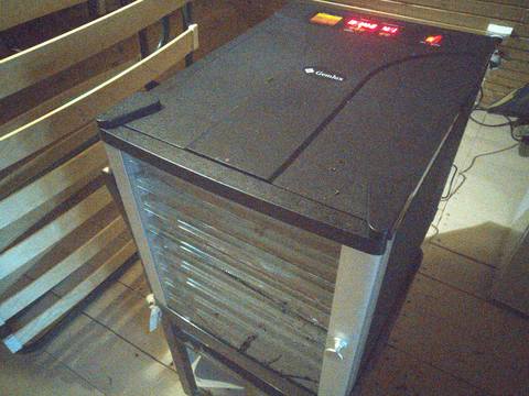

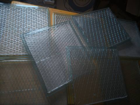

Дегидратор! Это более профессиональная вещь чем бытовая круглая сушка.
Хочу порекомендовать отличный аппарат для сушки Иван-Чая и не только.
8 лотков, лотки большие, сушит очень большую партию на выходе полтора-два килограмма чая. Температуру можно задать до 70градусов, время любое. Все 8 лотков сушатся примерно 3 часа.
Немного усовершенствовал, купил сетку-нержавейку, сделал бортики, очень удобно!
А так же вялю там мясо, делаю яблочную пастилу, ягоды и т.д. Хочу так же попробовать вяленые помидоры в оливковом масле.

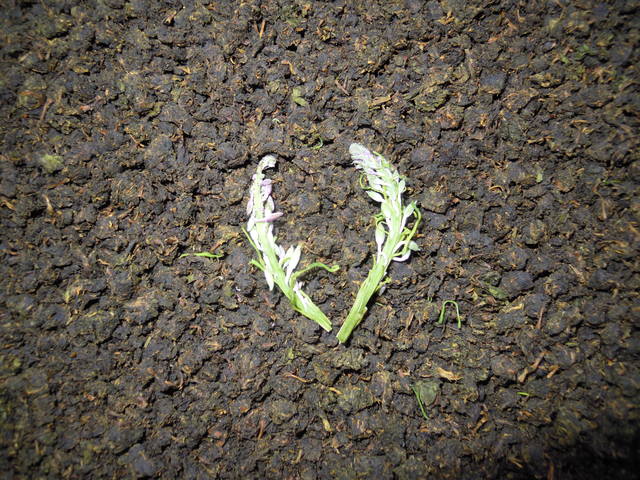

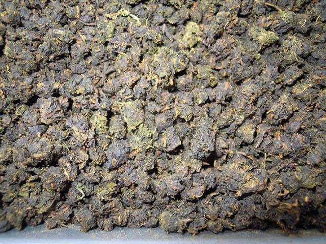

В этом сезоне, решил отказаться от станка "кулибина". Как не крути, всё-таки чай из под рук, выходит красивее и эстетичной, да и делаю его не много, не переутомлюсь.
Вот таков ОН после 48 часового "заточения" в банке.
Этот уже "пропустил через руки", перед ферментацией.
После пяти часовой ферментации -запах нужный, прожилки побурели, зелень "ушла".
Ну а тут уже после сушки при комнатной температуре – красотень! Готов снова вернутся в банку, " доходить" до того самого вкуса и запаха. smile.gif

QUOTE(Урман @ Jun 17 2018, 16:46)
Всем привет!
В этом сезоне, решил отказаться от станка "кулибина". Как не крути, всё-таки чай из под рук    выходит  красивее и  эстетичной,  да и делаю его не много, не переутомлюсь.
Саш, у тя, действительно, чай очень красивый получился, приятно посмотреть. Хорошо бы, после выдержки (т.наз., сухой ферментации) и ароматом бы хозяина порадовал!

QUOTE(Нинука @ Jun 17 2018, 19:27)
Всем чаеводам ни жука, ни гусеницы!
Нин, чай (тот, что на фото) уже в момент сушки пахнул хорошо и по этому запаху, чисто из своего небольшого опыта уже косвенно понимаю - партия удалась, ну или нет, если запах не тот, что жду.
Гляжу, у Вас уже цветковые бутоны формируются на кипрее, у нас пока только зелёные метеки. В придачу, на него напал какой-то маленький жучек, ест не только кипрей, но и рядом растущие дикие яблони. В наших краях, немного проблематично будет у этом сезоне заготовить достаточно, нормального чая.
На мой взгляд, гранулы (что на твоем фото) то же видятся достойно. Такие, когда пытался делать не получались.

ВИК-ТОР
post Jun 21 2018, 00:12
Создана #7219
Сообщений: 6,948
Из: Вологда
Пользователь №: 39,782
Номер карты: 63..........2058
Репутация: 280 кг
QUOTE(Урман @ Jun 19 2018, 21:53)
Ну, что можно сказать? Большая и приятная победа! Если сразу  после сушки понравился, значит, удался,  хуже уже точно не станет. При правильном хранении  (в темном месте и  герметичной  таре, до ферментируется )  будет  только улучшатся,  набирать  запах и вкус.
Спасибо. Кипрей (траву) я пью давно. Чай сделать попытался сделать 2 года назад. За два лета было около 10 попыток. Ни одной удачной. Или силос, или все вроде бы идет нормально. И запах фруктовый и цвет как надо, а высушишь - трава травой. Так что можете представить мою радость. Хотя и запах не фруктовый. Мне чем то напоминает запах ржаного поля летом в жару. Только слабже. Когда заваришь, появляется легкий запах солода, тоже ржаного (на Севере домашнее пиво варят изо ржи) Не знаю, может это и плохо, но вкус приятный. И ничем не напоминает вкус травы (который я очень хорошо знаю)
ШИЕСнутые мы, ШИЕСнутые...(с)
Урман
post Jun 21 2018, 17:57
Создана #7220
Сообщений: 2,263
Зарегистрирован: 14-March 09
Из: Острава Кука
Пользователь №: 8,535
Репутация: 279 кг
QUOTE(ВИК-ТОР @ Jun 21 2018, 01:12)
Елошный дух! 17.gif Точно, именно запах ржаного поля летом в жару или запах запаренной ржи, только более нежный и чуть, чуть сладковатый. А я все думал, ну что за запах, что за запах, оказывается вон оно, что – запах ржи. Вот чувствую, что-то знакомое, но понять, так и не смог. alko_2464.gif И что интересно, чай с таким запахом у меня получается только с одного места – степной балки, сухой летом и водостоком в период таяния снега. Каждый год, еду туда, набираю и всегда запах именно такой. В общем спасибо, "открыли глаза", я честно думал, что косячу, хотя от отработанной технологии приготовления чая, не отступал. Но вот не "стандартный" запах ставил в тупик, даже перестал набирать там лист, хотя вкус тоже нравился. Какой там грунт, не присматривался, но вроде тонкий дерновой слой, а дальше глина.
Кроме этой балки, собираю лист еще в 4 местах - вкус, запах готового чая из этих мест примерно одинаков - классический и самый вкусный – с липового колка, заросшего малиной и небольшими островками кипрея. По приметам видимо когда-то, тут прошёл пожар, после чего весь колок и зарос.
Всё-таки, на вкусовые качества чая, большое значение имеет состав грунта на котором произрастает кипрей.
