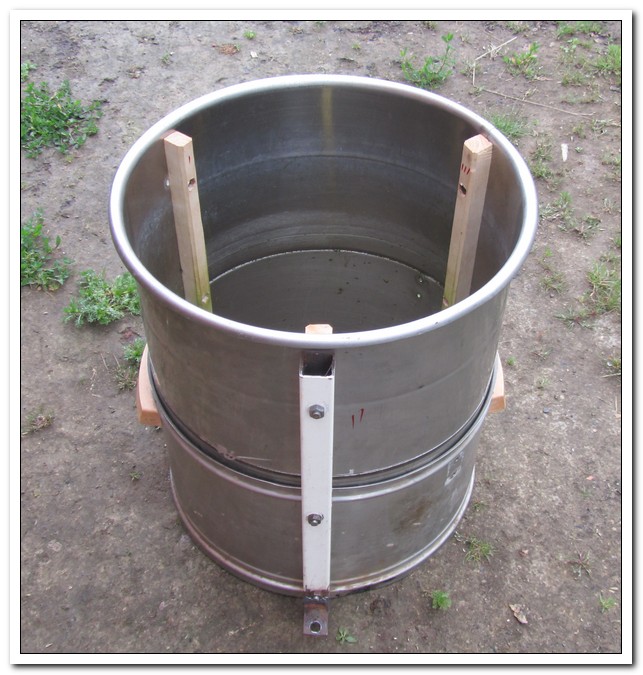

| АнЛит |
Jul 28 2016, 12:11
Создана
#5649
Пользователь ![]() ![]() Группа: Забанены Сообщений: 51 Зарегистрирован: 26-July 16 Из: Вологодская область Пользователь №: 2,352,466 Пол: мужской Репутация: 12 кг |

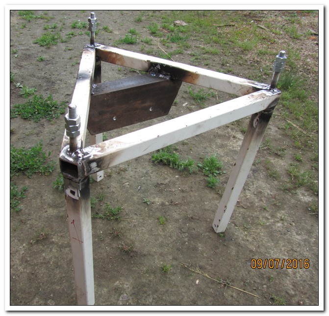

QUOTE(АнЛит @ Jul 28 2016, 06:59) Станок для скручивания... Подобный станок я себе сделал... У меня получился такой... Вложенные эскизы изображений |

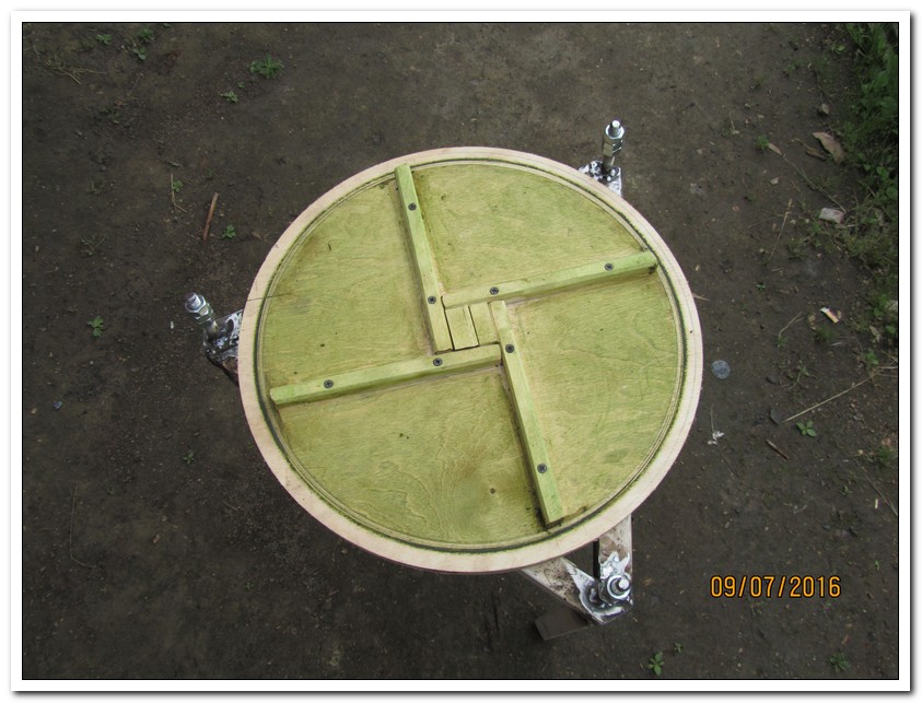

| АнЛит |
Jul 28 2016, 12:16
Создана
#5650

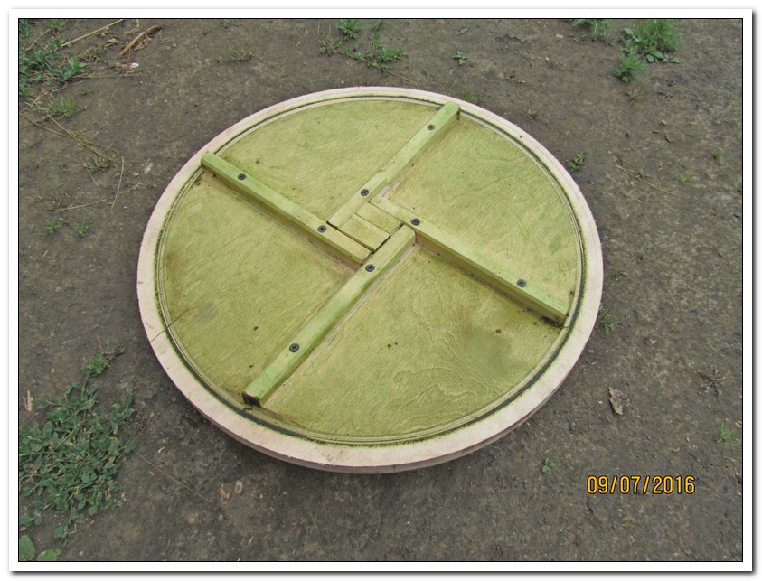

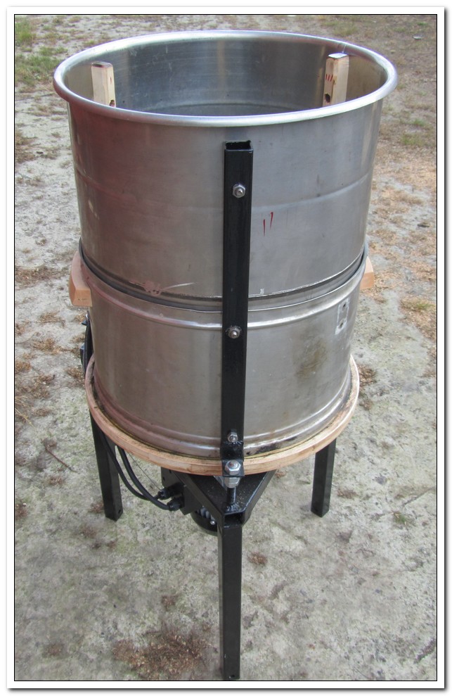

QUOTE(АнЛит @ Jul 28 2016, 12:16) Продолжение... С фанерой (гнуть фанеру) у меня не очень, но бак от стиральной машины из нержавейки прекрасно подошел (для большей глубины использовал 2 бака)... Тоже купил бак, только искал обязательно не магнитную нержавейку. -------------------- Делитесь знаниями-это путь к бессмертию!

QUOTE(АнЛит @ Jul 28 2016, 13:11) У меня получился такой... Да-а-а…, гляжу, Вы серьёзно подходите к делу, достойно уважения. Как соберете полностью, испытаете – покажите? |

QUOTE(Урман @ Jul 28 2016, 12:35) Да-а-а…, гляжу, Вы серьёзно подходите к делу, достойно уважения. Как соберете полностью, испытаете – покажите? Уже собран и опробован - работает отлично! Загрузка 2-4кг листа... Скручивание завяленного листа 10-20 минут... После первичной ферментации 6-10 минут... Технологию для себя выбрал такую: Собрал лист (10-14кг) и дома сразу разложил-утрамбовал герметично в 3л ведёрки... Через сутки в станок... В пластиковые вёдра на ферментацию... Через сутки - двои на сушку. Сообщение отредактировано АнЛит: Jul 28 2016, 13:00 Вложенные эскизы изображений |

QUOTE(АнЛит @ Jul 28 2016, 15:57) Уже собран и опробован - работает отлично! Загрузка 2-4кг листа... Скручивание завяленного листа 10-20 минут... После первичной ферментации 6-10 минут... Технологию для себя выбрал такую: Собрал лист (10-14кг) и дома сразу разложил-утрамбовал герметично в 3л ведёрки... Через сутки в станок... В пластиковые вёдра на ферментацию... Через сутки - двои на сушку. А скрученный лист как ферментируете , плотно в тару ? -------------------- Зло в том что обществом забыт Бог
