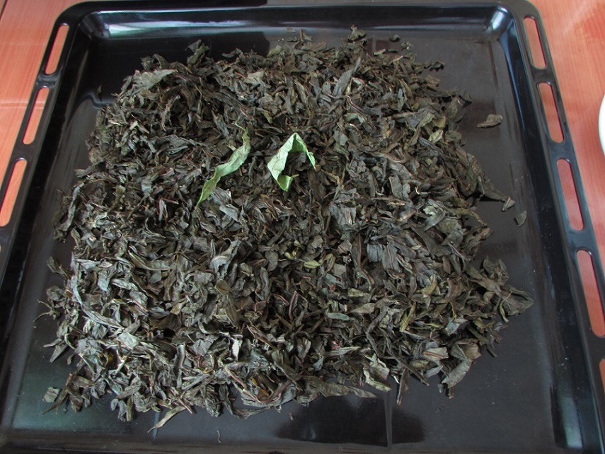

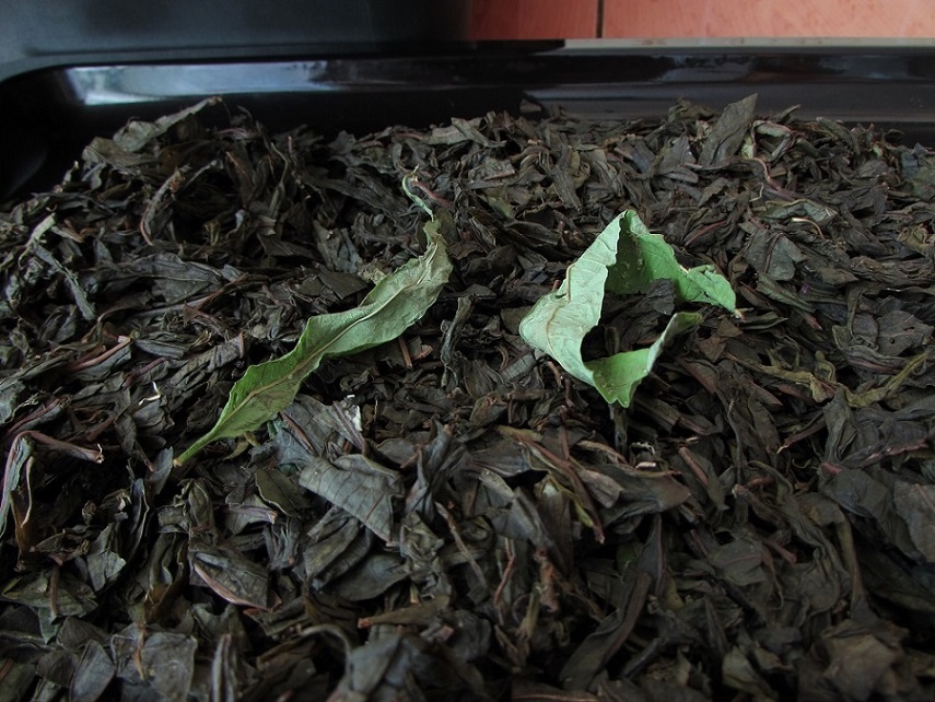

Затеял сушку, вспомнил о разговоре по поводу цвета окончательно отферментированного копорского. Моя камера вроде правильно передала цвета, так, что вот наглядный пример – каков ОН в цвете на этой стадии, вернее её окончании.
Нинука ты права, темно- зеленый, вернее где-то в конце шкалы холодного оттенка зеленого цвета, но такого теплого для души.
Высушу, будет черным.
Вот такие метаморфозы.
