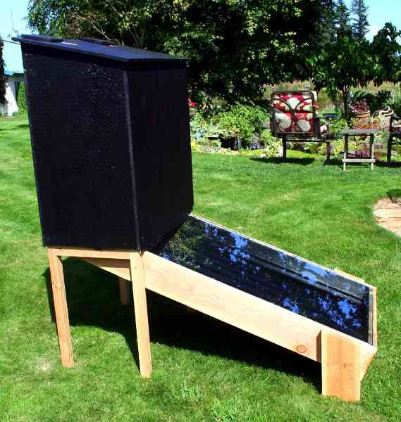

QUOTE(Петрович @ Jan 28 2016, 13:37)
Может кто нибудь видел или знает, где купить или сделать хорошую сушилку для всего на 30-50 кг сырого продукта?
Тоже задумывался, как увеличить производительность сушки, сохранить витамины, пока остановился на этом варианте. Только думаю немного усовершенствовать, на случай непогоды или ночной сушки – установить тепловентилятор.
Посмотрите, может, заинтересует. Размеры, описание есть.
http://www.rukihelp.ru/kuhna/kuhna-konservi/72/

QUOTE(Урман @ Jan 28 2016, 20:58)
Интересный вариант, но тепловую пушку надо обязательно.
