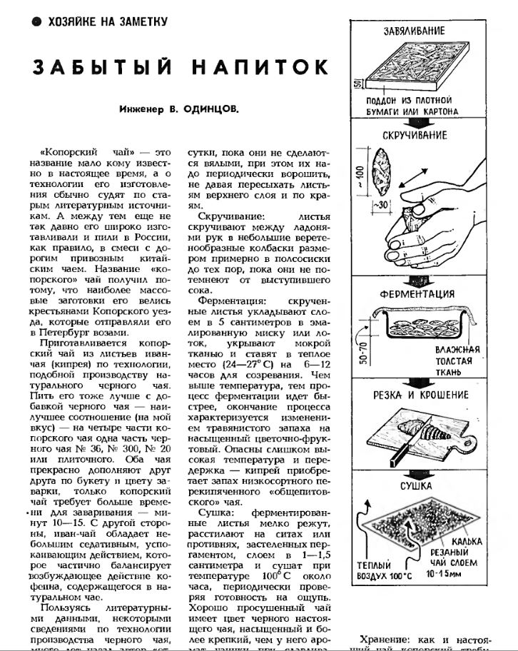

QUOTE(Нинука @ Jan 1 2016, 21:57)
Нам же любой опыт бесценен, тем более, как я поняла, точного рецепта (старинного) ни у кого из нас нет...
Действительно старинный рецепт до нас не дошёл, но думаю технология, описанная В. Одинцовым в журнале «Наука и жизнь» №7 за 1989 год наиболее близка к этому. Моя дружба с кипреем началась именно после прочтения этой статьи "Забытый напиток".
