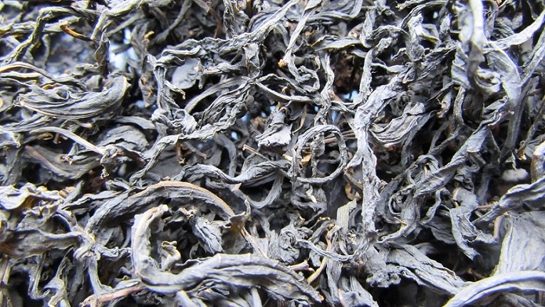

QUOTE(Урман @ Jul 17 2015, 23:36)
По шукал вчера по оврагам и нашёл, что хотел,… нежный, зеленый, молодой лист. Вы не поверите, с подсказки Нинуки, набрал там, где ровно месяц назад практически скосил небольшую плантацию Иван-чая.  Так вот,  на оставшихся бобылках выросли такие метелки, с обилием листьев, что я даже удивился не, сколько его выносливости, сколько тому, что можно собирать сырье как минимум 2 раза  с одного "куста" и  отличного качества.
В Копорском должно быть все прекрасно – цвет, вкус, запах и вид конечно.  rolleyes.gif Уж дюже мне понравился внешний вид чая у ark6. Рифлёного пластика не искал (ну, что поделаешь, я консервативен в выборе посуды для приготовления Копорского – ни какого пластика, только стекло и эмаль) поэтому все делал руками, между ладонями (как упоминал Peresl@v)
Получилось конечно не так красиво как у ark6  но мне понравилось, посмотрим, что будет после ферментации и сушки. smile.gif
Вот что получилось.
С 3 литровой банки утрамбованного листа получилось ровно 5 литров вот такого листового. Не пережарил. Вкус пока не знаю, через 12 часов появился легкий, вкусный запах. Не понял, чем пахнет, но очень приятный.
