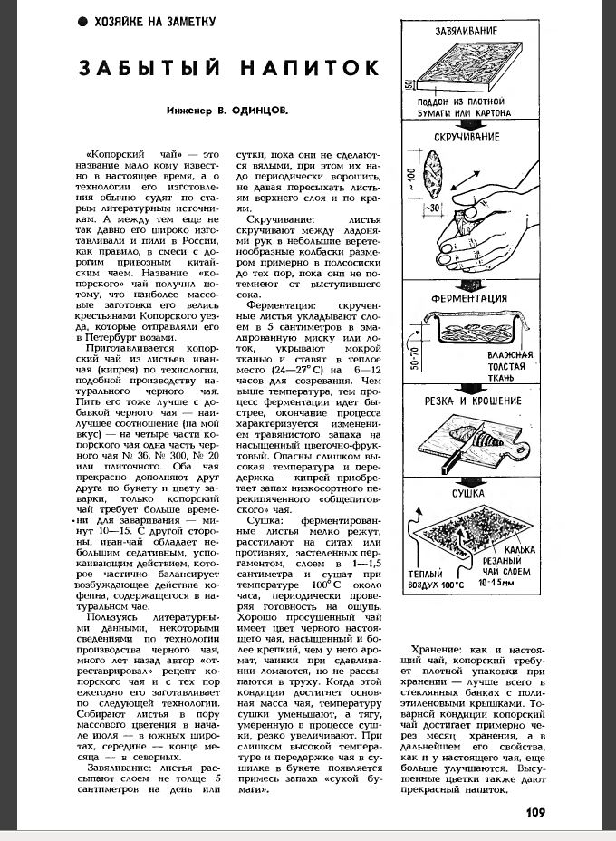

А у нас все коту под хвост, несколько раз делали у тестя в квартире даже не пытаюсь, запах вяленого листа в емкостях был либо как свежая тертая земляника либо как прокисший клубничный компот.  крутили мясорубками , то темнел в тазах пластиковых, то в эмалированной кастрюле, в следующий раз наоборот. Из трех четырех тазов половина прокисала имея внутри ярко зеленый цвет .Сушили в бане, но на выходе хоть и черно-коричневый то при заварке грязно зеленый со вкусом простого высушенного кипрея. Сейчас очередная попытка, в тазу пластиковом и эмалированной кастрюле стоит без изменений, а в дубовой кадушке вроде теплеет. завтра вечером будут вторые сутки.
Зиму перезимовать помогут одноклубники, но у меня с очередным сезоном только вопросов добавилось чем стабильности в процессе.
Пропавшему сырью рада только коза которая переводит чай в молоко нам)))))
Все началось в далеком 1989 году, после прочтения статьи инженера В. Одинцова «Забытый напиток» напечатанный в журнале «Наука и жизнь» №7. Дюже заинтересовался и уже в следующим году, строго по инструкции сделал махонькую порцию. Понравилось, но подсел не сразу, были перерывы, были и годы заготовок, серьезно чаёвничаю последние 3 года. Виной тому "Клуб любителей копорского чая". В общем спасибо всем, и особливо Петровичу.
Как то получилось так, что у меня сразу получилось, ухватил суть приготовления и понял, как это надо делать правильно, и при необходимости корректировать процесс. Должен сказать, что это все справедливо для самого простого… листового, прошедшего через «колбаски». Первый раз в этом сезоне, позволил себе поэкспериментировать (попробовал - гранулированный, - с первичной ферментацией утрамбованный в банке, - с ускоренной ферментацией при 55°С ) все кажись, получилось. И еще, никогда не делал одновременно большие порции, максимум на три противня, в 5 литровой кастрюле. Одновременно таз, бочка, кастрюля… это мне кажется перебор, может Ваша не стабильность в этом?

Вот и я прихожу к мнению, что разовая порция приготовления чая не должна превышать 4-5 литров( листовой, в колбасках).
Лучше несколько раз по немногу, чем сразу большой объём.
