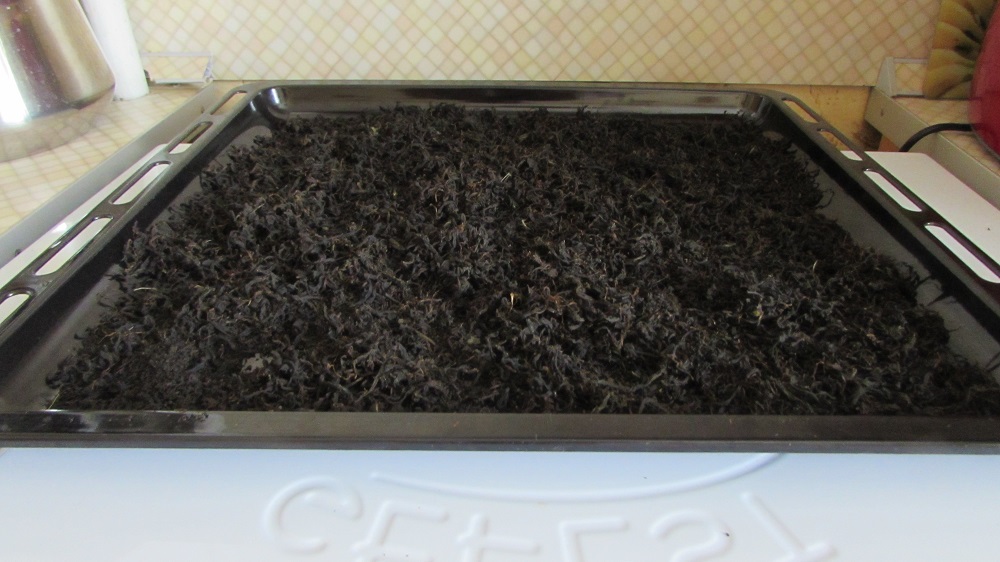

Вот и я, только по классическому рецепту. С утра накрутил «колбасок» все в кастрюлю, цвет темно зеленый, запах уже был. К вечеру цвет стал буро зеленым, запах обалденный, но еще рановато в духовку. Ночью придется встать, посмотреть, как бы не передержать, а вот с утра, наверное, точно начинать сушить.

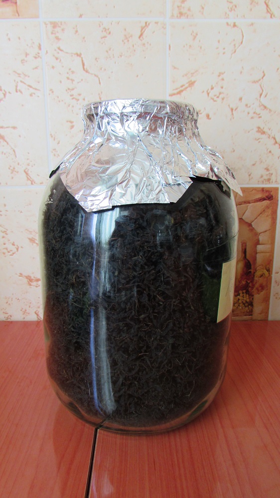

Первые 3 литра майского сбора готовы, для пробы заварил, все хорошо, не накосячил – цвет, запах, как и должны быть. Теперь выдержка с месяц, чтоб дошёл до кондиции.

Как раз у меня почти сорок часов прошло, раньше не мог с работы сорваться. Цвет, запах rolleyes.gif первый раз так получилось, первая партия уже в духовке pioneer.gif
После мясорубки без ножей попадаются зелёные листья, не перемятые, не стал извлекать из общей массы, интересно что на выходе получится?! dry.gif
Два противня кажись пережёг facepalm.gif горчит, температуру переборщил 16.gif хотел побыстрее пока внук на улице. sad.gif

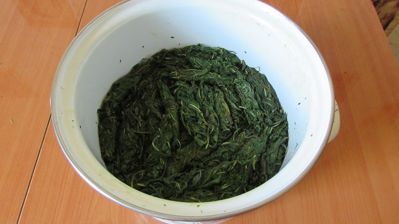

... товарищи, убит результатом, теряюсь в догадках.
36 часов температура не ниже 28 в среднем. Пакет даже не раскручивал нюхать.
В середине запах только перекрученного, снаружи где потемнел не приятный с кислинкой, если начну сушить то как и в прошлом году надо всех из квартиры выгонять. Оставлю еще его доходить. Появляются опасения что и этот сезон уйдет от меня.
...мы то , что мы делаем...

Мож ему кислорода не хватает, попробуй переворушить, дать ему воздуха хапнуть и по новой в пакет dry.gif
По фото мне видится, что у Вас слишком плотная и слипшаяся масса. Что то с перекруткой и трамбовкой у Вас не так, как мне кажется.
