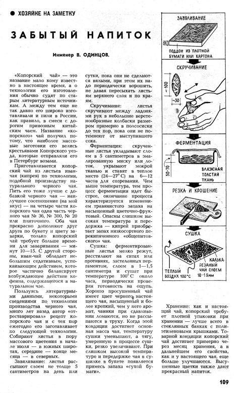

post Jun 22 2014, 18:42
Создана #1445
Сообщений: 679
Зарегистрирован: 10-June 11
Пользователь №: 30,903
Репутация: 301 кг
Забытый напиток
Сообщение отредактировано Вадёёк: Jun 22 2014, 18:48
