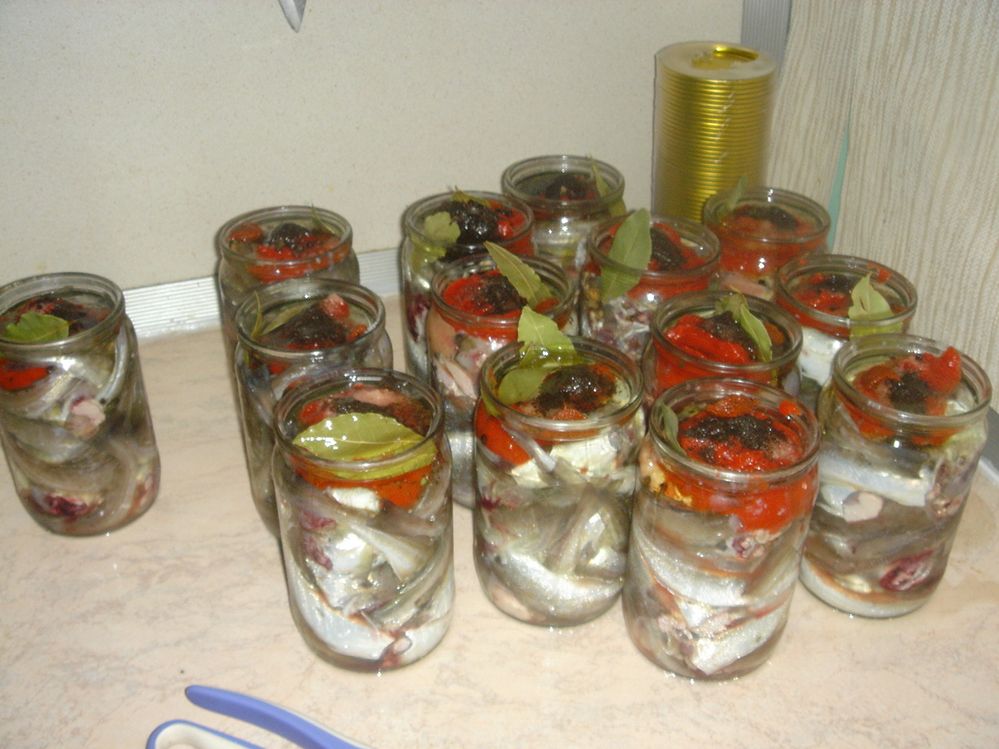

автоклав у меня на 7 банок 700гр , в основном закатываю шпротики из ставридки -потом как найдешь-можно с картошкой -можно бутером -можно супчик быстрый -можно пирог рыбный -супер !!! alko_2464.gif
