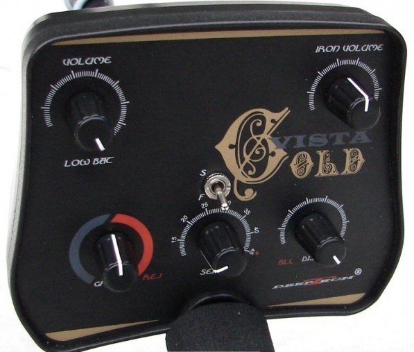

Здравствуйте.Хочу обратится к уважаемому мной автору темы(Земснаряд).Проясните пожалуйста нам ситуацию по поводу Vista Gold Gain.Что усиливает средняя крутилка?ток в катушке?или общее усиление?за счёт чего идёт прирост ?С болгарского перевода я так до конца и не понял.
Ну допустим в Vista Gold средн.тумблер у меня стоит на S и этого хватает, меня очень интересует ,какую полезную функцию можно получить приобретя Vista Gold Gain,ну кромя заманчивой чистоты 30kHz.
И ещё важный вопрос.Катушки Vista Gold Gain и Vista Gold будут подходить друг другу?Не смотря на разную чистоту они должны подходить или есть нюансы?

Вертушок Gain (Усиление) отвечает за увеличение тока, подаваемого в катушку, соответственно усиливается и сигнал, который она транслирует в грунт. Суть новинки в том, что сейчас для конкретных условий можно подобрать наилучшее сочетание подача/приём (Gain/Sensitivity) сигнала. Такое было на Висте Warrior, на Текнетиксах G2 и т.д. Тумблер F/S на обычной GOLD отвечает за скорость отклика, это несколько другое.
Катушки, думаю, не взаимозаменяемы. Формы и типы их одинаковы для всех моделей, но пока взаимозаменяемости не было.

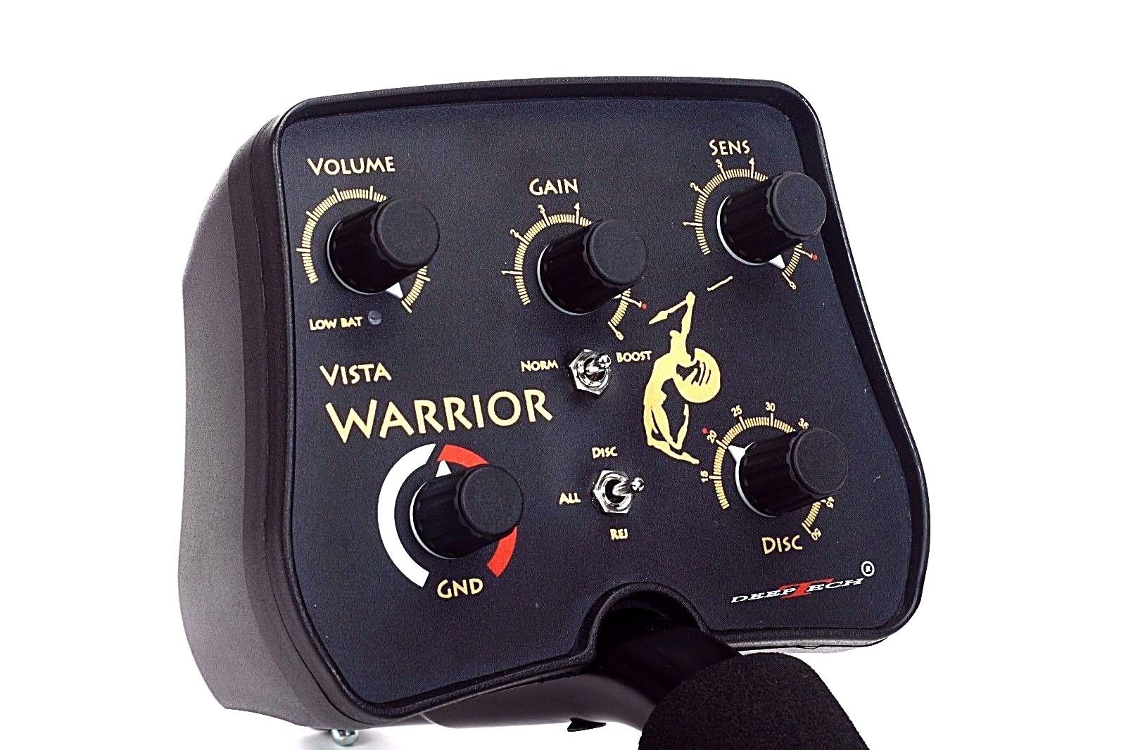

Пардон, перепутка вышла с 2-х годичной моделью Warrior, у которой тоже есть крутяшка Gain.

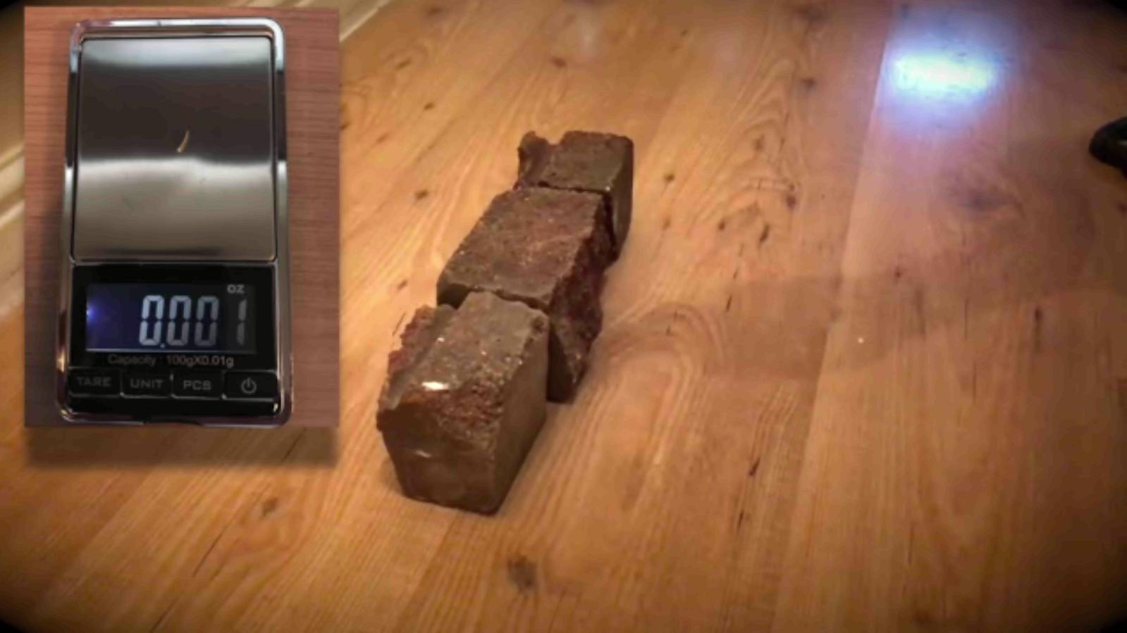

Учитывая предсказуемые более быстрые затухания высокочастотных сигналов, хотелось бы видеть подобные тесты в грунте, на глубине 25-30 см https://www.youtube.com/watch?v=gaOOXcXuDtI&t=41s
ещё такой, но в грунте https://www.youtube.com/watch?v=DQQ5L-6JA1s&feature=youtu.be
а также тесты тоненьких золотых цепочек не только по воздуху, но и в речном или морском прибрежном песке.

Здравствуйте!Вопрос к TC по Vista Warrior как ваши впечатления от совместной работы крутилок Gain и Sensitivity,есть ли какие то существенные плюсы в отличии от приборов Vista с одним Sensitivity

Вопрос к TC у вас есть Vista Smart Plus и Vista Warrior как оцениваете приборы в сравнении друг с другом?

Приборы были не одновременно, трудно их сравнивать. С Вориером походил только пробно, с крутилками как следует не поиграл. Со Смарт Плюс - поосновательней, очень нравится.
