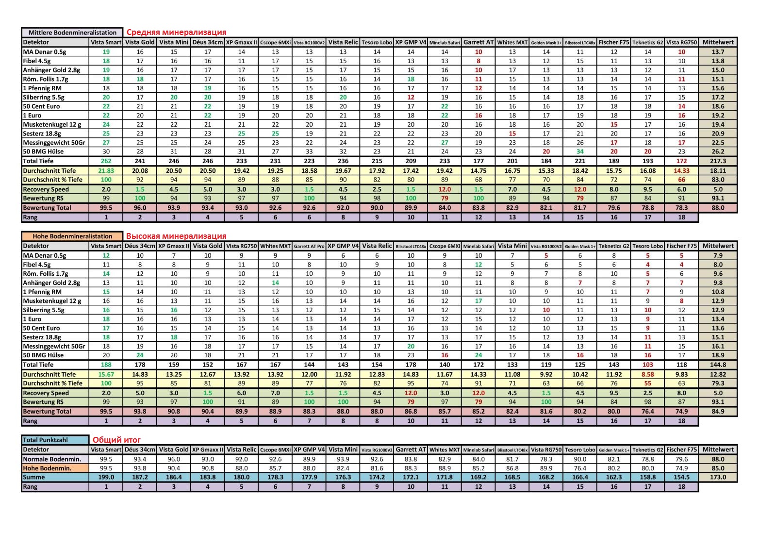

QUOTE(zakret @ Mar 27 2017, 17:58)
А симпатии  к вот этим  есть  Detech Relic Striker или Tesoro Cortes ?)
С Detech дел не имел, у Кортеса для меня не подходит то, что
1. маленькая штатная катушка - 9х8"
2. низкая частота - 10кГц
3. цена, наоборот, выше - 721 доллар ФРС за бугром, а к ней ещё и доставка
4. отсутствие оф. дилера в России.
Сообщение отредактировано Земснаряд: Mar 27 2017, 23:04

QUOTE(zakret @ Apr 5 2017, 21:41)
Извиняюсь не в тему..а может что достойное слышали о  Troy Shadow X- 5 ?
Не слышал абсолютно ничего достойного о Трое!
Вы намерены спрашивать обо всех известных производителях и обо всём множестве их моделей? Бестолковое дело, вы просто заблудитесь и ничего не купите, а сезон совсем на носу, у многих уже начался. Под ваши цели я дал и повторю свою рекомендацию - Vista Smart/Smart+. Поверьте одиннадцатилетнему опыту в копе, посмотрите сравнительную таблицу несколькими страницами ранее, спишитесь с пользователями интересующих вас аппаратов.
P.S. Попробую привести эту таблицу ещё раз в полном размере.
Сообщение отредактировано Земснаряд: Apr 9 2017, 11:09
