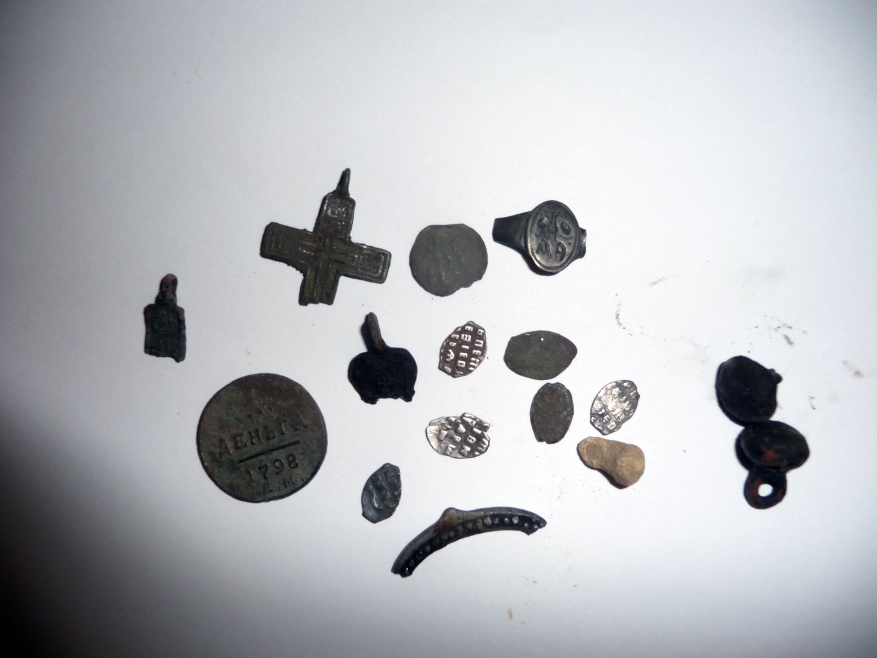

Вечер добрый, вернулся час назад с Рязани, Коп получился трудовой (земля уже успела промерзнуть от оттепели) sad.gif Место где мы были, бьем уже давно (огород бабушки 14.gif ).После етрака конечно на висте там цветных сигналов прибавилось в разы, но не все они полезные, очень много, дроби, кусочки проволок и всякий разный хлам по размеру который был не больше ногтя мизинца. Были и кованные гвозди, но с ними я разбирался мало так как попалось всего пару шт, и по отсеканию онных мне пока сложно что либо сказать. Чермет отсекался отменно, с помощью дискриминатора.
Старался копать все цветные сигналы, даже те которые хрюкали.Полезный итог ниже на фото.....
З.Ы.С настройками по гвоздям я еще разберусь на дачи. Так что отпишусь.
З.Ы.З.Ы- У камрадов был деус с мелкой катушкой и терка 705, тесты по глубине и что у кого показывает мы не делали (световой день короток, никто не захотел). Но ихний итог по чешуе 3шт на двоих smile.gif frize.gif
