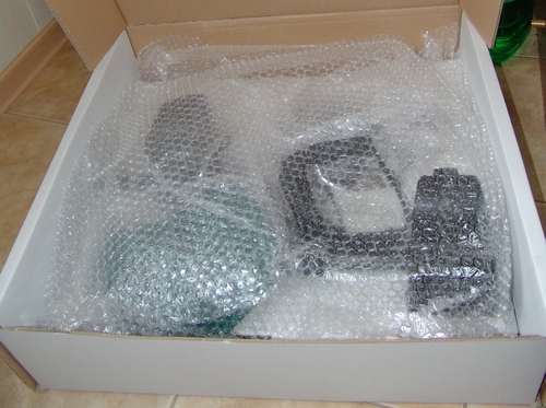

Итак, некоторое время назад получил от болгарских братушек машинку, которая называется Vista Gold и является одной из моделей серии аналоговых аппаратов Vista компании DeepTech, в которую входят Vista Mini, Vista RG750, Vista RG1000, Vista Relic, Vista Smart.
У такого выбора было несколько причин. Первая из них - общая - давно хотел попробовать поработать с аналоговым аппаратом - с "цифрой" пообщался за семь лет достаточно, чтобы сказать, что кое-что в ней понимать началsmile.gif. А вот аналоги, типа Tesoro, попадались только эпизодически и ненадолго.
Вторая причина - рациональная - аппарат работает на частоте 25кГц, которая соответствует тому, что я хочу получить - бОльшую глубину "видимости" чешуи и домонгольской "мелочи" с учётом наличия в местах поиска "железного ковра". (В своё время для той же цели прикупил Текнетикс G2, работающий на повышенной 19 кГц и остаюсь им до сих пор очень доволен, но весенний зуд должен был быть удовлетворён!) Были проштудированы ТТД аппарата и отзывы о нём на забугорных сайтах - порадовало то, что негативных не оказалось, а "приятно удивлённых" было достаточно, чтобы призадуматься.
Третья причина - нерациональная - в том, что на глаза попался ролик про этот аппарат, в котором он показывает вполне недетские результаты по разделению/выделению цвета. После этого я перечитал и пересмотрел ролики на тему "Блистула" и один интересный об их сравнении. Это и подвигло на принятие окончательного решения.
Решение через две недели вылилось в аккуратную фирменную коробочку с основным комплектом и бонусами в виде бейсболки и защиты на блок, так сказать, защита мозгов и оператора, и инструмента smile.gif. Комплектность - S-образная ручка со смонтированными на ней блоками управления и питания, средняя и нижняя штанги, катушка - я взял только что пошедшую в серию Эллипсоидную 11"DD (это на выбор, можно было круглую 11"DD) с предустановленной защитой, необходимые для работы 8 алкалиновых элементов питания АА (это порадовало - ничего такого, но приятная забота о потребителе) и инструкция пользователя на диске (язык - пока английский).

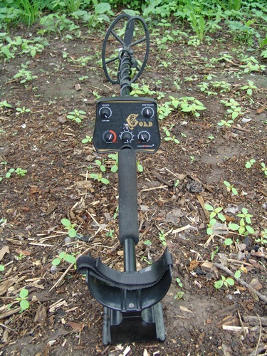

Сваян аппарат очень добротно, пластик хороший, подгоняется всё чётко, ничто не болтается. Подкупают некоторые приятные мелочи типа шайбочек крепления катушки - они имеют специальные шипчики-папы для отверстий-мам на нижней штанге - на супер-пупер фирменных аппаратах такого не видел. Есть, конечно, и кое-что, вызывающее недоумение - блок питания, например, крепится к ручке на винтике, то есть, для смены батареек придётся иметь при себе отвёртку. Хотя с другой стороны - не будет всяких ломких и стачивающихся крышек-заглушек и прочих ненадёжностей.

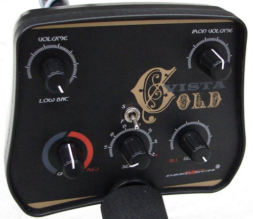

По управлению.
На передней панели пять крутилок и один переключатель-тумблер. Левая верхняя - "Громкость" - регулирует силу звука, выводимого на внешний динамик или наушники, под ним световой индикатор разрядки батарей и включения-выключения машинки. Левая нижняя - "Балансировка грунта". Грунт отсекается как обычно - "помпой" катушки над землёй с одновременным поворотом ручки по часовой. Центральная крутилка - "Чувствительность". Над ней тумблер переключения скорости восстановления "Recovery speed". У него два положения - высокая "Fast" или низкая "Slow". Правая нижняя крутилка - "Дискриминация" - отсекает железо от крупного до фольги. Правая верхняя - очень приятная в пользовании - "Уровень громкости железного сигнала". Аппарат выдаёт два типа сигналов - один на цвет, другой на железо. Так вот, последний можно регулировать до такой степени, что можно сделать железо совсем неслышимым, что в условиях "раскатанных" деревень весьма облегчает нагрузку на уши и нервы.
На нижней стороне блока справа и слева от рукоятки по тумблеру. Справа - переключатель режимов работы - Два тона - Все металлы (один тон) - Тихий поиск в дискриминации. На левой стороне переключатель работы "нормальный режим" - "Буст".
На тыльной стороне корпуса выход динамика, гнездо наушников и гнездо подключения кабеля катушки.
По расположению рукояток управления. Я бы предпочёл все тумблеры иметь на передней панели. С одной стороны то, как они расположены - удобно для переключения во время работы, с другой - я это делаю только один раз, а вот при переноске в рюкзаке они могут быть повреждены разным другим его содержимым - штангами и т.д. А вот аналогичные тумблеры у Текнетиксов или Фишеров защищены от подобного пистолетной рукояткой, здесь же они "беззащитны". Переключатель "вкл/выкл", расположенный на тыльной стороне блока питания, я бы тоже перенёс на другое место - во время, когда нужно по привычке воткнуть в землю Фискарь и опереть на него аппарат, он опирается как раз той стороной блока, где расположен переключатель, что один раз мне выключило аппарат - не совсем то.

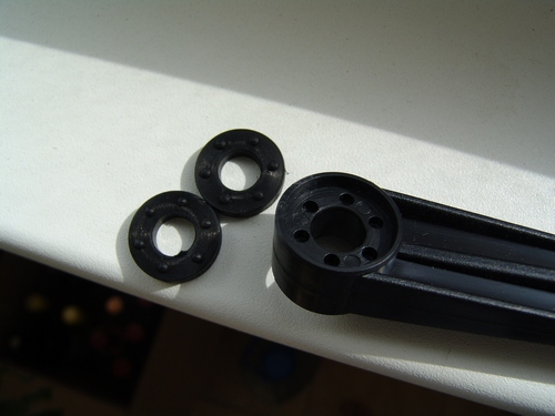

Подлокотник просторный, с фиксирующим ремнём на липучке. Его я почти сразу же вынул и перевернул на другую сторону, а то липучка постоянно цепляла одежду при махе катушкой влево. Теперь, будучи застёгиваемой "направо - наружу" ничему не мешает.
Из "неудобствий" - винт крепления катушки имеет резьбу с двух сторон и соответственно две гайки для крепления с разных сторон ушей катушки - обычное решение у некоторых болгарских детекторов (у других не видел). Это приводит к тому, что накручиваются гайки с разных сторон на разную "глубину". Результат - одна гайка быстренько была потеряна на полях местного слёта кладоискателей и была заменена на аналогичную гайку крепления унитаза (хорошо, что хоть резьба подошла) - теперь у меня слева гайка белая, справа - чёрная. На функциональности пока не сказалось smile.gif. Ещё слегка позабавило то, что при сборке получается так, что катушка слегка развёрнута наружу (для "правшей"). Нарочно это сделано или случайно - не выяснил. Видно на фото. Но на функциональности тоже не сказывается.

Я на Маске 3+ переносил тумблер-турбо на лицевую панель под большой палец. очень удобно.

QUOTE(владмир @ Jun 18 2013, 12:53)
Вот типа этого я и имею ввиду на будущее.

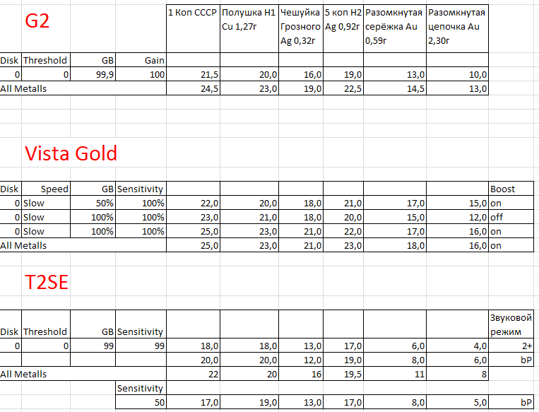

В таблице приведены результаты воздушных тестов. Так как мне было интересно сравнение с уже имеющимися у меня аппаратами, свёл всё для себя в одну общую таблицу, из которой ясно видно, что на мелочь этот аппарат чувствительнее Текнетикса T2SE, немного превосходит Текнетикс G2.
Сравнение проводилось при двух показателях грунт баланса - на максимуме (для G2 это было сделано по просьбе кого-то из комрадов - можно посмотреть в ветке по G2) и на 50% (в смысле на центральном положении крутилки), что более реально для моей почвы. Также в двух режимах - Дискриме и Всех Металлах, и при включённом и выключенном бусте (для Т2 соответственно в режимах 2+ и bP).
Потом провёл тесты на имеющийся имперский (и не только) крупняк. Позабавило, что на ГБ=100% пятак Екатерины ушёл в чёрнину, поэтому тесты провёл при половинном грунт балансе.
Так вот, после этих результатов понял, что аппаратик мне уже нравится.

По ТТХ смотрите таблицу, по грунту опишу позднее. Цена на английских сайтах 480 фунтов, на американских - 899 енотов (где-то вроде бы видал за 799, но не уверен). Мне достался дешевле, в силу особых отношений wink.gif. Кто хочет - обращайтесь в личку, помогу.
По Тежону сравнить не могу - даже в отдалённом окружении ни одного Тесорки ddd.gif ...

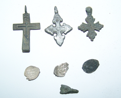

Впервые в поле.
Для первой реальной пробы аппарата было выбрано местечко, по которому я ходил два года С Текнетиксами Т2SE и G2, а также Вечнозелёным GTI 2500 и уже прекратил это дело, считая, что бОльше оно не стоит усилий. Оказалось, что эту точку зрения придётся пересмотреть.
Полезный результат трёх часов работы на 100 квадратных метрах - на фото. Цветной бестолковой мелочи же было поднято гораздо больше.
