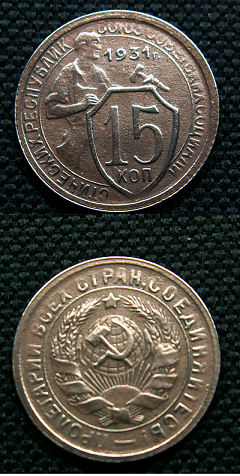

Копнул...15копеек 1931г. Закинул его в мыло. После чистки он показал мне свои красные бока. Попробовал несколько способов вернуть его к первоначальному виду. Ничего не вышло. И я про него забыл. На днях дома нашёл пасту Гойя и решил полирнуть краснобокова. Результат порадовал меня,а процесс не утомил. Один только недостаток у испытуемого. Появление розового оттенка. Но от этого никуда не денешься. Монета с поверхности своей в агрессивной среде теряет никель. Фото первоначального вида не сделал. А вот что получилось. Присоединенное изображение

Я побоялся бы использовать нождачную бумагу особенно крупную,чтоб не испортить монету. Для грубой обработки можно использовать всё туже пасту. По классификации ГОИ делится на несколько типов. Тонкая №1;№2 придаёт зеркальный блеск. Средняя№3 придаёт матовый блеск. Грубая №4 удаляет царапины. Для 15 копеек использовал (тонкую) пасту.

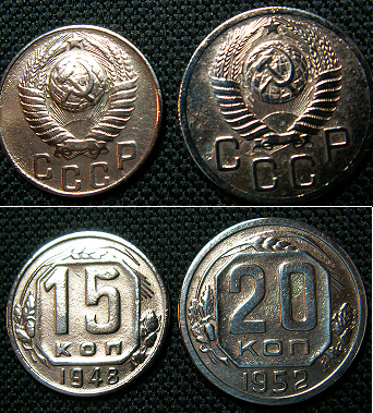

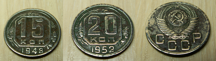

Хочу показать результат чистки пастой ГОИ монет СССР из медно-никелевого сплава. 20-ти копеечник изначально был покрыт плотной зелёной бахромой.Рельеф практически не читался. Вид 15-ти копеек был чуть-чуть лучше. Фото сделано после прохождения монет через мыльный раствор. Присоединенное изображение
Сообщение отредактировано Dali: Jan 8 2012, 13:43
Dali
post Jan 8 2012, 13:57
Создана #971
Сообщений: 82
Пользователь №: 36,525
Это фото уже после полировки пастой. Добиться такого вида гораздо быстрее чем чистить копушки в мыле.Присоединенное изображение

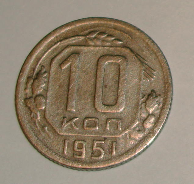

Ну не наждачкой же. Я ржавчину с 10копеек пемзой сдирал, и металл не трогает и эфективно.
needle
post Jan 16 2012, 12:04
Создана #978
Сообщений: 492
Зарегистрирован: 11-August 10
Пользователь №: 20,428
Репутация: 11 кг
Мда, товариши. Я думал, что чистка сильными абразивами давно покинула людские умы, подросли. Ан нет, есть еще умельцы. А ничего, что у этих "блестюлек" такие края букв теперь? biggrin.gif Или "мне нравиццо и ладно"? biggrin.gif
