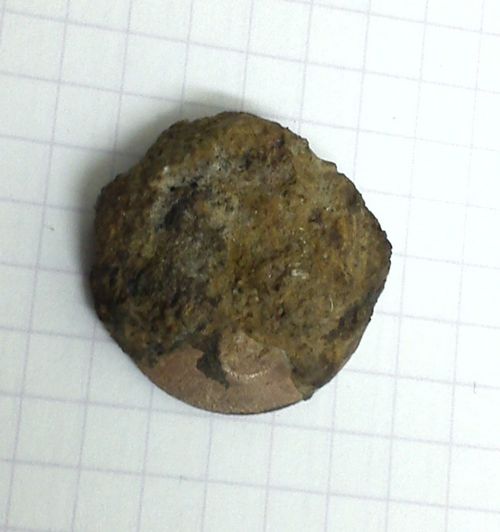

Доброе утро. Вот почистил пуговку. Советовали отмочить в "кроте" но его не нашёл, попробовал в "цинкаре". Вот что получилось: основа пуговицы оказалась из железа, а сверху медная накладка, кторая под воздействием коррозии железа была раздавлена образовавшейся ржавчиной и через трещины в накладке ржа вылезла наружу и покрыла всю поверхность пуговки. Вот фото до:

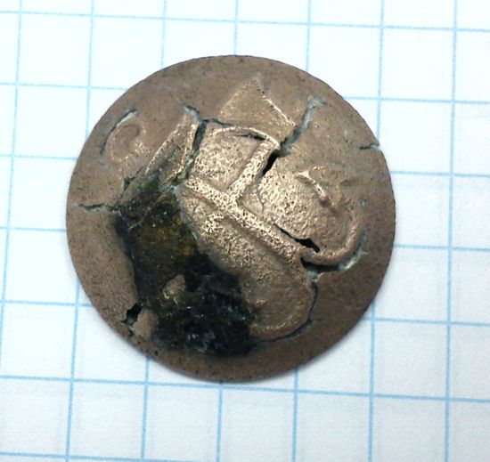

Вот фото после: Огромное спасибо всем откликнувшимся на мой порт выше. Надеюсь и в будущем могу расчитывать на Ваши Добрые советы.
