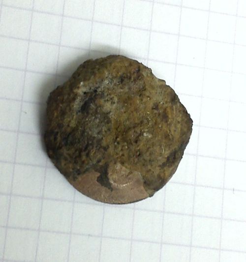

И снова здравствуйте. Не хотелось бы показаться назойливым, но неужели никто не знает как почистить эту пуговку, заранее всем благодарен.

Могу предложить толко очень нещадящий способ снятия ржавчины.С цветного металла она неплохо отходит в КРОТе.Это такая жидкость для пробивания засоров в канализационных системах.В составе есть едкая щелочь поэтому после использования необходимо нейтрализация её остатков,иначе снова пойдёт коррозия(можно слабым раствором борной кислоты,раньше она продавалась в аптеках)А потом покрытие воском(я использую воск модельный для ювелирного литья,но можно обычной свечкой подогреть,повощить,а потом снять лишнее салфеткой.А процесс вытравливания лучше вести в закрытой стеклянной или пластиковой таре,погружая артефакт в жидкость полностью(на пуговицу должно хватить обьема со спичечный коробок)по мере затемнения раствора его лучше освежить - слить старый в канализацию и долить свежий.Процесс долгий - на пару часов,по мере размягчения ржавчины её можно смывать под водой щеткой с исскуственным ворсом.Желательно не брать артефакт из раствора голыми руками(использовать пинцет или рез.перчатки) беречь глаза и стараться не дышать парами(щелочь ядовита и опасна для слизистых).Поробуйте а результат поместите потом здесь))

QUOTE(Юрвис @ Dec 15 2011, 16:25)
По-моему мнению, овчинка выделки не стоит. Даже если и произойдет избавление данного предмета от коррозии, то вместе с остатками самого предмета.

Спасибо всем ответившим. Пуговка не особо ценная, просто хотелось посмотреть что на ней, мне кажется якорь. Так что попробую ваш метод, если что получится, покажу. Ещё раз спасибо за совет.
Мне кажется там двулапая "кошка" и топор.Министерство транспорта и связи РИ.

QUOTE(stremilo @ Dec 16 2011, 13:30)
Похоже правда Ваша. Пуговица корпуса инженеров путей сообщения, ещё не совсем отчистилась, но топорик уже видать. Дочищу выложу фото.

QUOTE(Юрвис @ Dec 15 2011, 15:25)
Для начала замочить в дисстиляте, что бы обессолить пуговицу, потом пропитать в растворе Paraloid b72 и начинать мех. чистку под микроскопом, через какое то время опять В72 и снова шабером и до требуемого результата. Но если вещь не дорога и ее чистка это просто интерес то лучше просто оставить как есть т.к. при чистке химией думаю и рельеф уйдет.
