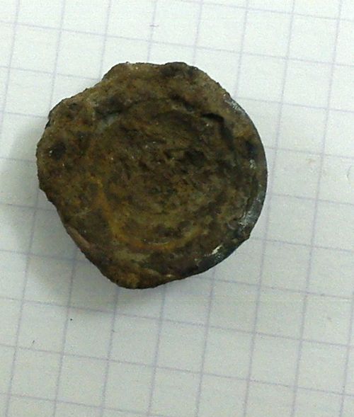

Добрый вечер. Сегодня нашёл медную пуговицу, но она практически вся покрыта толстым слоем(4-5мм) ржавчины. Подскажите пож-та, как её лучше убрать, очень хотелось посмотреть рисунок, там цифра или ещё что-то, но не орёл точно. Фото к сожалению невыходит.

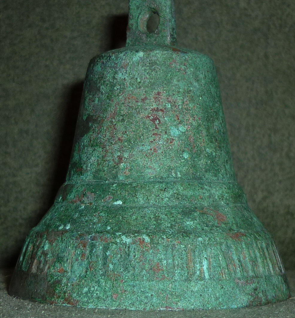

post Dec 11 2011, 12:18
Создана #908
Сообщений: 358
Зарегистрирован: 21-August 10
Из: Вятка
Пользователь №: 20,652
Металлоискатель: XP GMaxx 2
Репутация: 68 кг
Подскажите чем и как можно почистить этот колокольчик?

QUOTE(IZOLJTOR @ Dec 11 2011, 13:18)
Я не специалист, но не считаю такую находку "крутизной", не мучился бы "мылами", а тупо отварил бы в подсолнечном масле.
IZOLJTOR
post Dec 12 2011, 15:50
Создана #911
Сообщений: 358
Из: Вятка
Репутация: 68 кг
QUOTE(НикК @ Dec 12 2011, 16:40)
А никто,уважаемый,и не считает эту находку крутизной.Вопрос был не в этом.

QUOTE(Юрвис @ Dec 10 2011, 21:08)
вот фото

QUOTE(Юрвис @ Dec 13 2011, 16:26)
вот фото
Что бы разглядеть Ваши фото нужна лупа.Интересно как Вы так вставили фото? ddd.gif

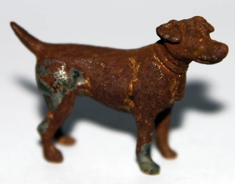

post Dec 13 2011, 19:11
Создана #917
Сообщений: 7
Пользователь №: 35,720

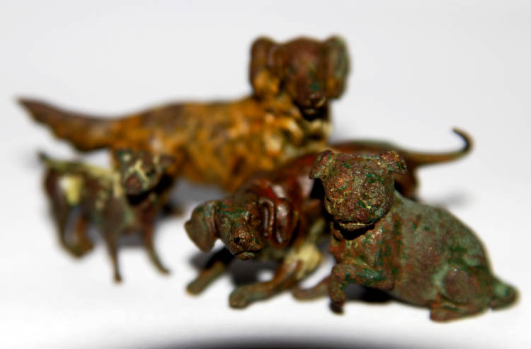

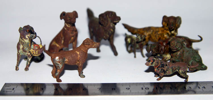

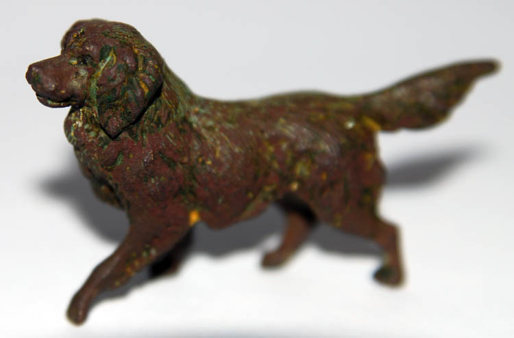

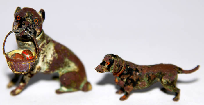

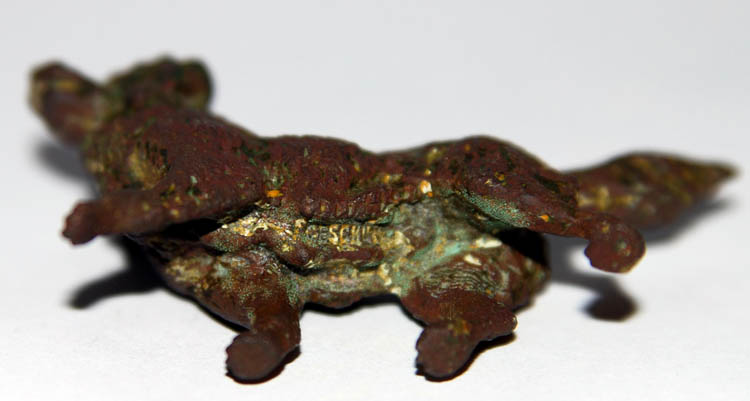

доброго времени суток,требуется помощь по чистке и консервации венской бронзы
Присоединенное изображение Присоединенное изображение Присоединенное изображение Присоединенное изображение Присоединенное изображение Присоединенное изображение Присоединенное изображение Присоединенное изображение Присоединенное изображение
Евгеньевич
post Dec 13 2011, 23:02
Создана #918
Сообщений: 2,164
Зарегистрирован: 14-July 09
Пользователь №: 11,015
Репутация: 122 кг
До расчистки и консервации здесь ещё рано думать.Тут надо химичить,а потом закрепив расчищать.Попало собачкам.Да и окрас тяжело восстановить.Именно так как было задумано.Мало остатков.
Сообщение отредактировано Евгеньевич: Dec 13 2011, 23:08
Если кому нужен, пишите на почту rarik177@rambler.ru
shocu
post Dec 13 2011, 23:40
Создана #919
Сообщений: 7
Евгеньевич,а чем химичить и закреплять?..я понимаю- что эмаль скорей всего не восстановить...да им досталось, но это лучшие из худших.есть ещё оловянистые с ними вообще беда-лапы отгнили sad.gif
интересует:
1 как почистить чтоб неиспорить
2 как прикрепить отломанные детали(на большой своре у одной собаки отломана нога, у фазана не закрепляется воротник-судя по всему был припаян, есть ещё фигурка петушка на ветке -он вообще из трех частей

QUOTE(scorpel @ Dec 13 2011, 17:10)
Прощения просим что заставил напрягать зрение, вот другие фото:
