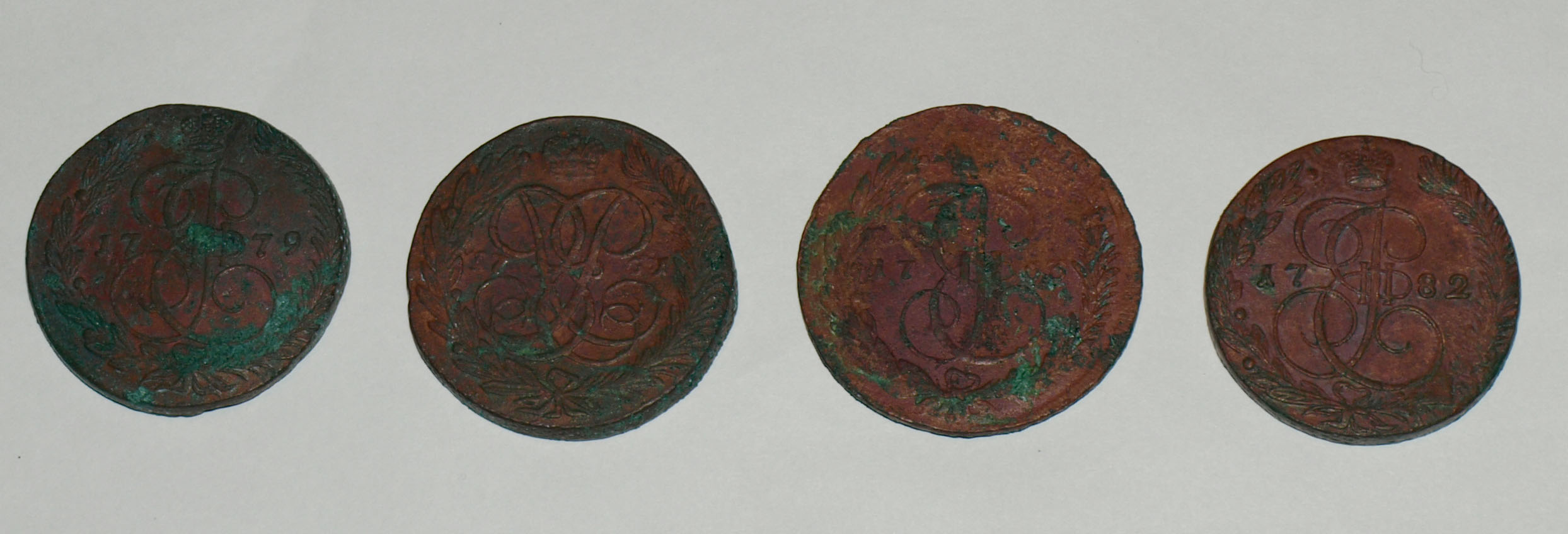

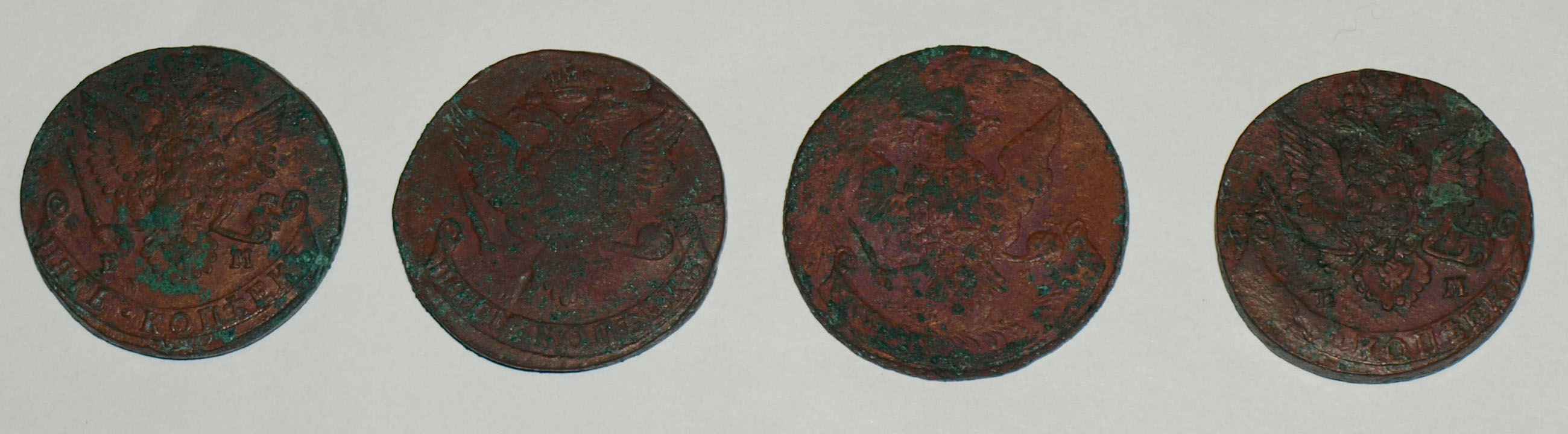

Здравствуйте! Возник спор с товарищем. Прошу высказаться. Стоит ли дальше вымачивать и отмывать монеты? Монеты не на продажу, для своей коллекции.

QUOTE(Den Tmb @ Nov 1 2011, 21:33)

QUOTE(TKS @ Nov 1 2011, 18:55)
smile.gif А мыть то стоит продолжать?

QUOTE(Den Tmb @ Nov 2 2011, 00:29)
Мыло не возьмет, только патину ослабите. Крупную зеленку лучше шабером (иголкой, зубочисткой, шипами боярышника...) под микроскопом или лупой... с кладовых она хорошо отскакивает... дальше по результату и потребностям. smile.gif

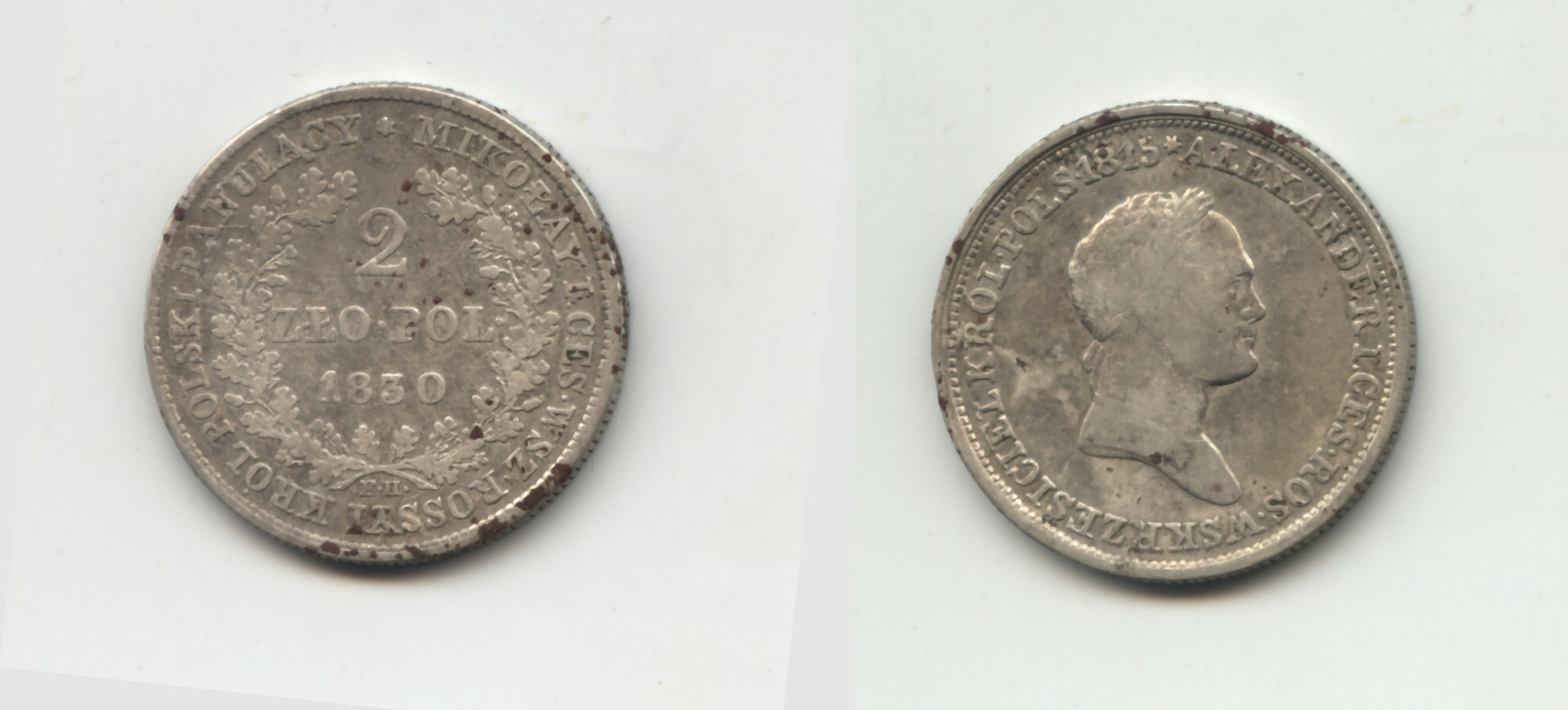

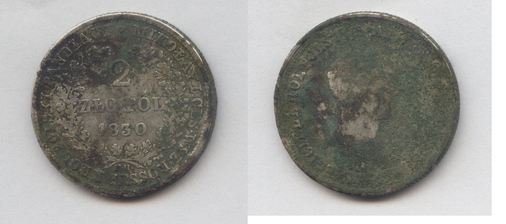

QUOTE(Евгеньевич @ Sep 28 2011, 00:26)
Думаю что да.Только в сделанный раствор добавьте каплю мыла.Смотрите за результатом постоянно.На реверсе на 12часов могут быть проблемы.Там может появиться раковина.Так что ватным диском вам придётся промакивая снимать отслоивающие окислы,не в коем случае не тереть с нажимом.Как увидите вспученный бугорок,в этом месте прекратить смачивать Трилоном.Дальше придётся только местячково это делать.Очищать долго,но другого пути нет.Любое механическое вмешательство только усугубит её сохран.А шабер здесь может применить только профи.Хотя по фото вообще что то советовать тяжело,но если не спеша будите делать,всё получится.
Добрый день, Евгеньевич!
Как-то недавно просил у Вас совета по расчистке 2 злотых 1830 года.
Выкладываю результат того, что получилось. Монета промакивалась Трилоном, аккуратно снимались окислы.
Но что-то результат мне не нравится... Во-первых, точки какие-то коричневые... Может, это просто краска какая-нибудь?
Во-вторых, пятнами она какая-то... Там светлей - там темней...
Как Вы оцените результат этой чистки?
Сообщение отредактировано Mr Vercetti: Nov 2 2011, 21:38

QUOTE(Mr Vercetti @ Nov 2 2011, 22:37)
Я рад что вы послушали меня.Очень хороший результат.Результат требует терпения.То что было и что стало,просто замечательно.Монета не должна блестеть.Со временем она не много потемнеет.То что есть тёмные пятна,так это быват часто.Это оригинальная поверхность и снимать её нельзя.Поверхность монеты ровная и без царапин,а это главное.Тёмно-коричневые пятна уберутся.Возможно это полухлористое серебро и оно не много твёрже,чем то что вы уже убрали.Возьмите ещё трилон и добавьте теперь несколько капель фери.Кисточкой смакивайте тёмные пятна,а потом так же пампоном.Не много помогите им сойти,заточенной зубочисткой.Делайте это под увеличителем.Это для того,что бы не задеть поверхность.Многие такие монеты сразу кашицой трут.Сфоткайте такую монету в макро съёмке,и увидите,что поле как вспахано.Я рад за вас.Терпение и труд,всё перетрут.

QUOTE(TKS @ Nov 2 2011, 06:44)
Там патины уже нет.Красная монета,из за цвета куприта.Куприт плохо растворим.Но если его растворить,то под ним будет шершавое поле.Такие остатки "зелени" нельзя убирать скавыриванием.Их надо подрезать,до поля монеты.Так как во многих случаях,под плохо убираемой"зеленью" могут появиться раковины.

QUOTE(Евгеньевич @ Nov 4 2011, 03:52)
Зеленка, как и патина (кабинетная, к примеру), бывает разная. Если это кладовые монеты, а по фото очень на то похоже, то зелень эта поверхностная, которая ни металл, ни патину не "трогает", темные пятна только, под нею, могут быть... и "сколупывается" такая зеленка "на раз"... уж поверьте. smile.gif
Правда, для более точного диагноза желательно знать... кладовые: -из распашки; - из сырой кубыхи; - из сухой кубыхи?
Не вижу я тут рыхлого куприта, по фото все достаточно крепенько.
п.с. Красный цвет - цвет админов... лучше синим выделяйте, могут наказать. smile.gif

QUOTE(Евгеньевич @ Nov 4 2011, 00:45)
Попробую разобраться ещё с коричневыми пятнами

QUOTE(TKS @ Nov 4 2011, 16:03)
Вы просто не внимательно прочитали топикастера.Он вымачивал и спрашивает,нужно ещё или нет.Патина на кладовых пятаках,темно-коричневая(сформировавшийся куприт) в 90%.Зелень на кладовых,как правило лежит полумесяцем или точками.Думаю понимаете по чему.Здесь цвет монет красный.Красный,это куприт.Это прослойка между"зеленью" и ядром монеты.Если снять "зелень" то появляется красная поверхность, не играет роль где монета находилась.Разница будет только в том,куприт сформировался или нет.Если нет,то будет раковина и бронзовая болезнь.Если да,то будет коричневая поверхность.Монета местами пятнами темнее,это следы от пальцев.Там где хватался за монету,там и не много потемнело.Если после вымачивания сковырнуть,то зелень может отвалится так,что появится чистая медь.Вы путаете,отковырнуть на кладовой монете без вымачивания,и на уже размягчённой.Да и не кто не когда не сковыривает.Это как в спортлото,а может получится ,а может нет.

QUOTE(Евгеньевич @ Nov 6 2011, 02:57)
... Патина на кладовых пятаках,темно-коричневая...
Вовсе не обязательно... вот пример "желтенькой" патины...
...Зелень на кладовых,как правило лежит полумесяцем или точками.Думаю понимаете по чему....
"Вовсе не обязательно"... каким пятном конденсат ляжет, так зеленка затем и проявится. smile.gif
...Здесь цвет монет красный.Красный,это куприт.Это прослойка между"зеленью" и ядром монеты....
"Вовсе не обязательно" все красное считать купритом, во всяком случае "плохим" купритом, то, что видно на фото, таким не назовешь. Да, Вы и сами назвали "сформировавшийся куприт" патиной. Лучше бы, конечно было бы сразу, определится в терминологии, применительно к чистке монет... ярко-буро-красные, рыхлые окислы, это куприт, "плохой" куприт в моем понимании. smile.gif
По моим наблюдениеям, ЕМ-ы всегда светлее КМ-ов.
...Если после вымачивания сковырнуть,то зелень может отвалится так,что появится чистая медь...
"Вовсе не обязательно", хотя соглашусь, что вымачивать кладовые монеты не нужно. smile.gif
....Это как в спортлото,а может получится ,а может нет.
