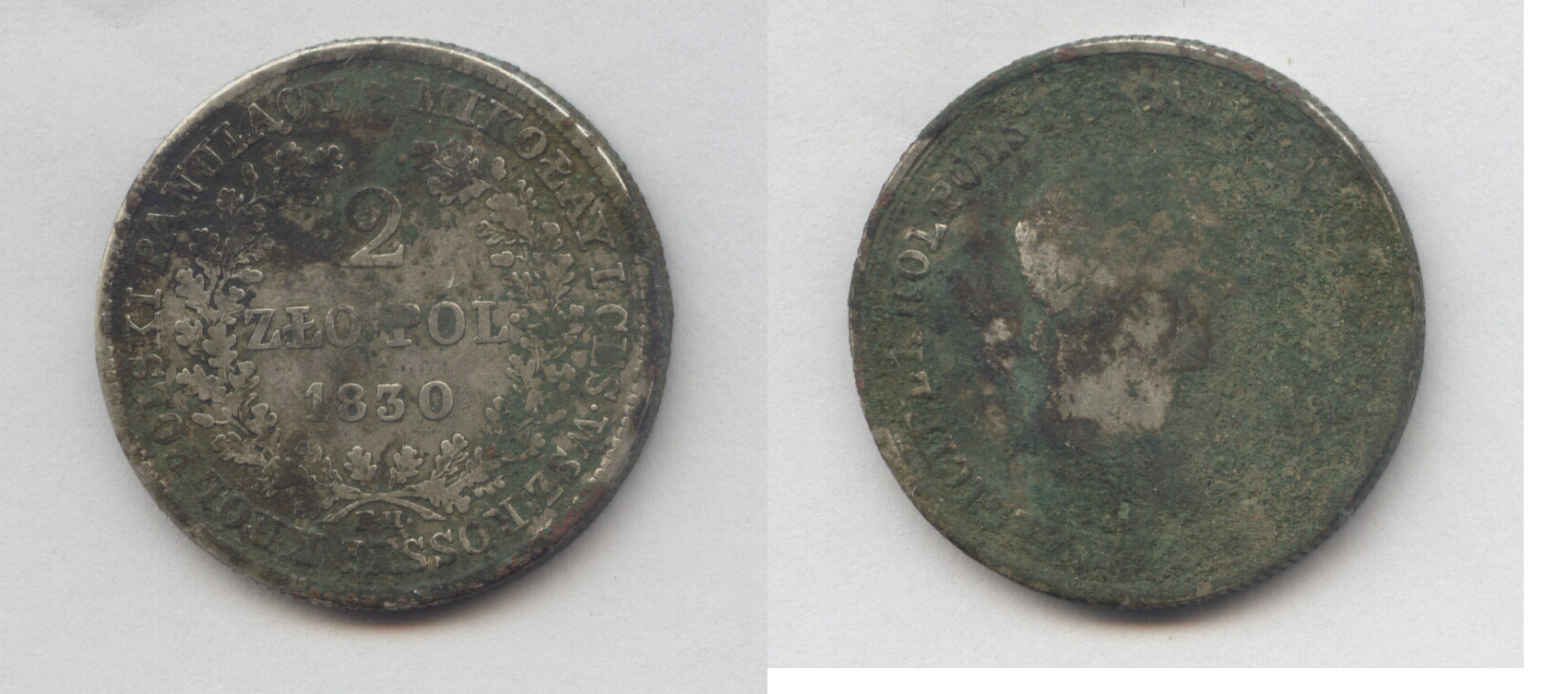

Уважаемые друзья, нужен профессиональный совет.
2 злотых 1830 года, серебро.
Оцените пожалуйста состояние - насколько возможна эта вещь к очистке для продажи.
Спрашиваю, т.к. вроде рельеф просматривается неплохой под зелеными окислами.
И как лучше поступить - в ватный диск с Трилоном?

Думаю что да.Только в сделанный раствор добавьте каплю мыла.Смотрите за результатом постоянно.На реверсе на 12часов могут быть проблемы.Там может появиться раковина.Так что ватным диском вам придётся промакивая снимать отслоивающие окислы,не в коем случае не тереть с нажимом.Как увидите вспученный бугорок,в этом месте прекратить смачивать Трилоном.Дальше придётся только местячково это делать.Очищать долго,но другого пути нет.Любое механическое вмешательство только усугубит её сохран.А шабер здесь может применить только профи.Хотя по фото вообще что то советовать тяжело,но если не спеша будите делать,всё получится.

Евгеньевич, большое спасибо за советы по осторожности чистки. Буду пробовать делать очень неторопливо.
