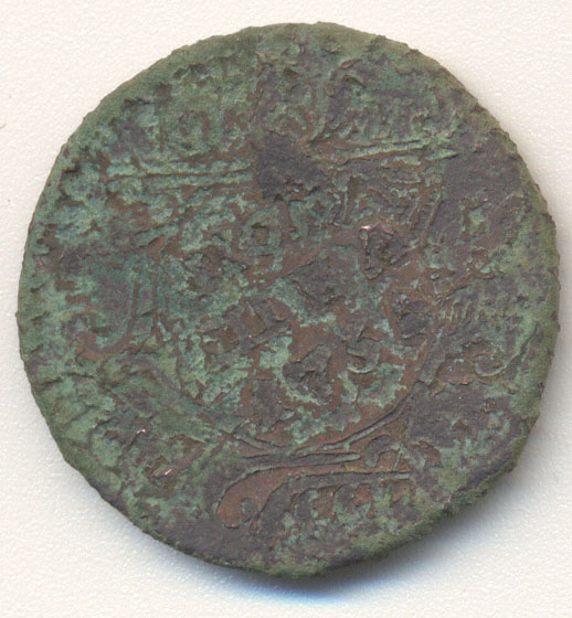

Подскажите. Монету (полушка) в таком состоянии можно считать "убитой" ?

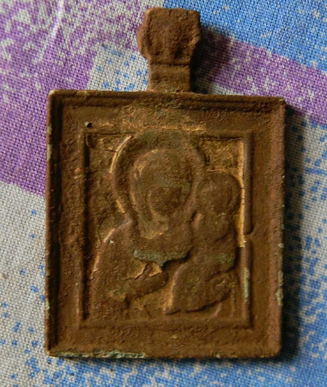

Со всем уважением к спецам. Ребят, первый раз такое: находка - чешуйка оказалась подделкой "тех ещё" времён. Что с ней дальше делать? (сыпется, дрянь такая)
Стоит ли её сохранять, подделку эту, и как? И зачем?
Попробую фото вставить, не судите строго за качество:
Нинука
post Aug 26 2011, 00:50
Создана #806
Сообщений: 6,935
Из: Москва, ЗелАО
Пользователь №: 15,343
Металлоискатель:
Репутация: 549 кг
Обратка получилась, попробую др сторону показать:

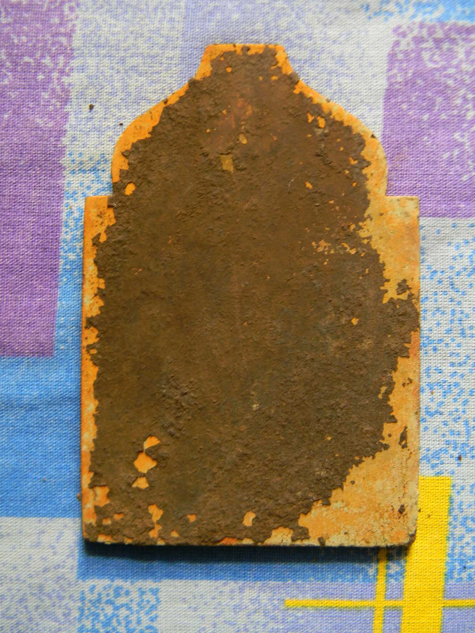

Всем добрый день!
Прошу коллег дать конкретный ответ на вопрос - не отправлять почитать все предыдущие аналогичные темы, - и читал, и экспериментировал достаточно. А конкретность заключается в специфике состояния, - изделие находилось в торфянистой сильно железистой почве. Понятно, что о патине разговора уже нет. Темный поверхностный слой (полагаю, что это уже далеко не чистая окись меди, наверное, гораздо более сложная смесь соединений), держится очень непрочно, практически самостоятельно осыпается. Бурый слой под ним попрочнее. Собственно, вполне очевидно, что снимать всю поверхностную пакость в данном случае придется до металла. Полагаю, что остатки эмали тоже не сохранятся. Но, по-моему, овчинка стОит выделки, - рельеф вполне приличный (думаю, по фото видно). Как очистить до металла с максимально бережным отношением к рельефу? Прошу поделиться опытом тех коллег, кто сталкивался с артефактами, найденными в аналогичных условиях.
Заранее благодарен, MYC.
P.S. Размер - 128 х 84 х 5 мм.

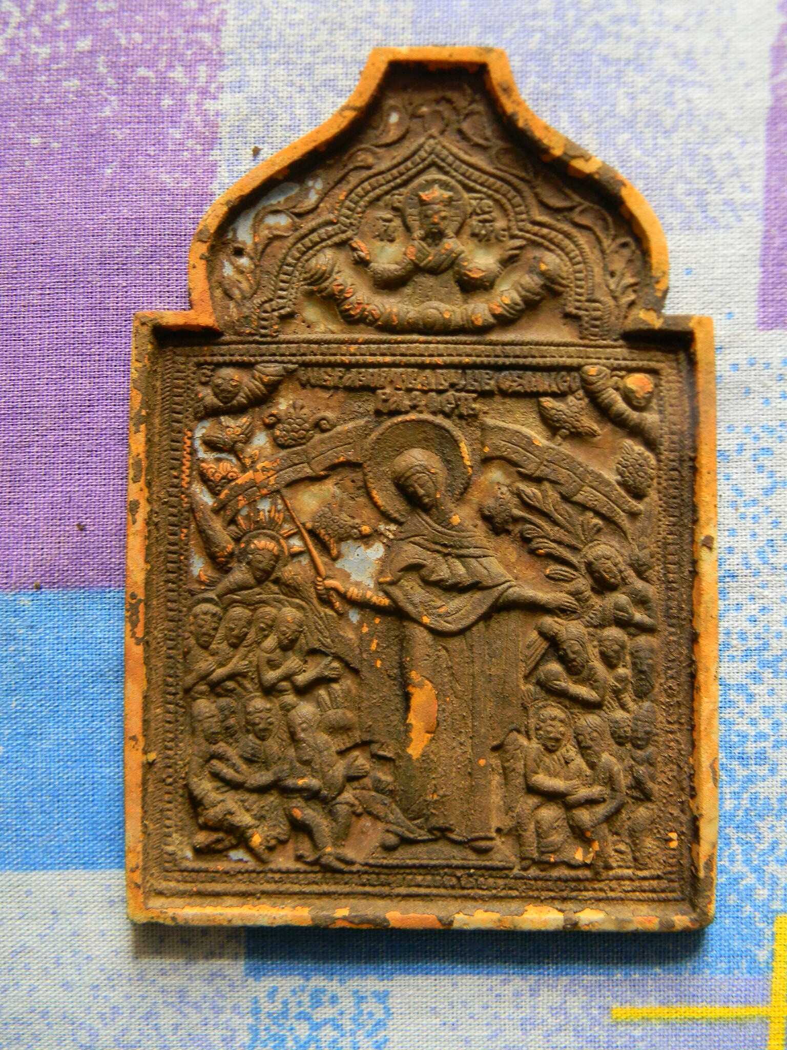

Обратка и еще один образок с аналогичным вопросом.
Что касается незаконченных фраз,

QUOTE(scba @ Aug 23 2011, 07:58)
Увы.
Убитой можно смело считать монету и в более лучшем сохране. Тем более полушку.

Законсервируйте как есть, потом расчищаете эмаль, потом клеем с колером заделываете осыпавшиеся места и опять консервируете. Если надумаете ободрать до металла, за рельеф можете забыть.

Поправлю вас не много.Не законсервировать,а закрепить всю поверхность.И клея не какого не надо.Так же не колером,а доделочной органической массой,подобранной в цвет.А что бы точно посмотреть что есть сыпучее ,а что нет,надо в каком не будь месте,где есть рельеф,под бинокуляром пролезть под этот слой и посмотреть там состояние поверхность.Тогда будет понятней,что здесь делать.А до консервации,здесь ещё далеко.
