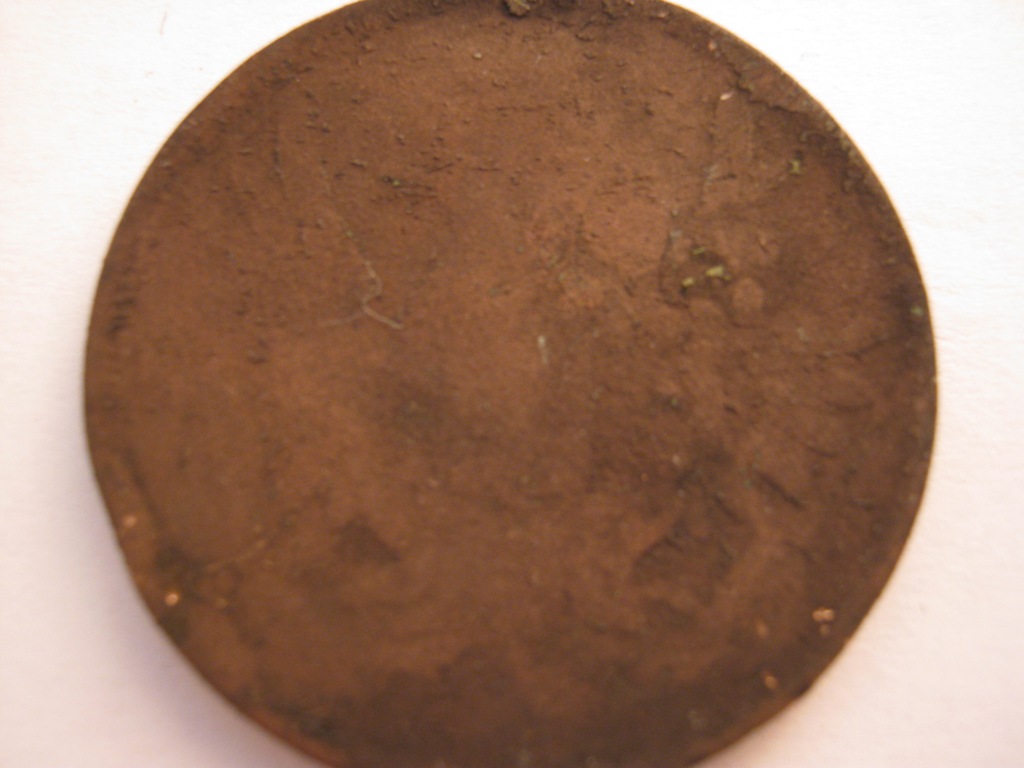

QUOTE(PIRAT-G @ May 11 2011, 03:28)
подскажите чuser posted image
то с данной монетой делать.Не мыл не чистил
скажите как стоит ли и как почистить или не стоит эту монету
Собираю пятаки Екатерины 2

QUOTE(PIRAT-G @ May 11 2011, 03:33)
Монета в замечательной,равномерной патине!!! Не стоит Вам её чистить. Оставте как есть. smile.gif

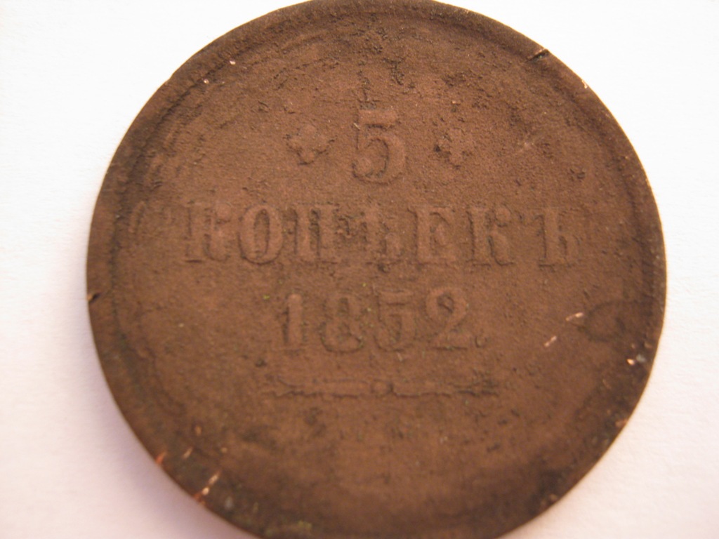

Доброго времени суток. Подскажите пожалуйста по монеткам.
Чистил впервые. 5 копеек Электролиз, 1 копейка мыло.
Что можно сделать с монетами для придания более менее вида ?
5 копеек

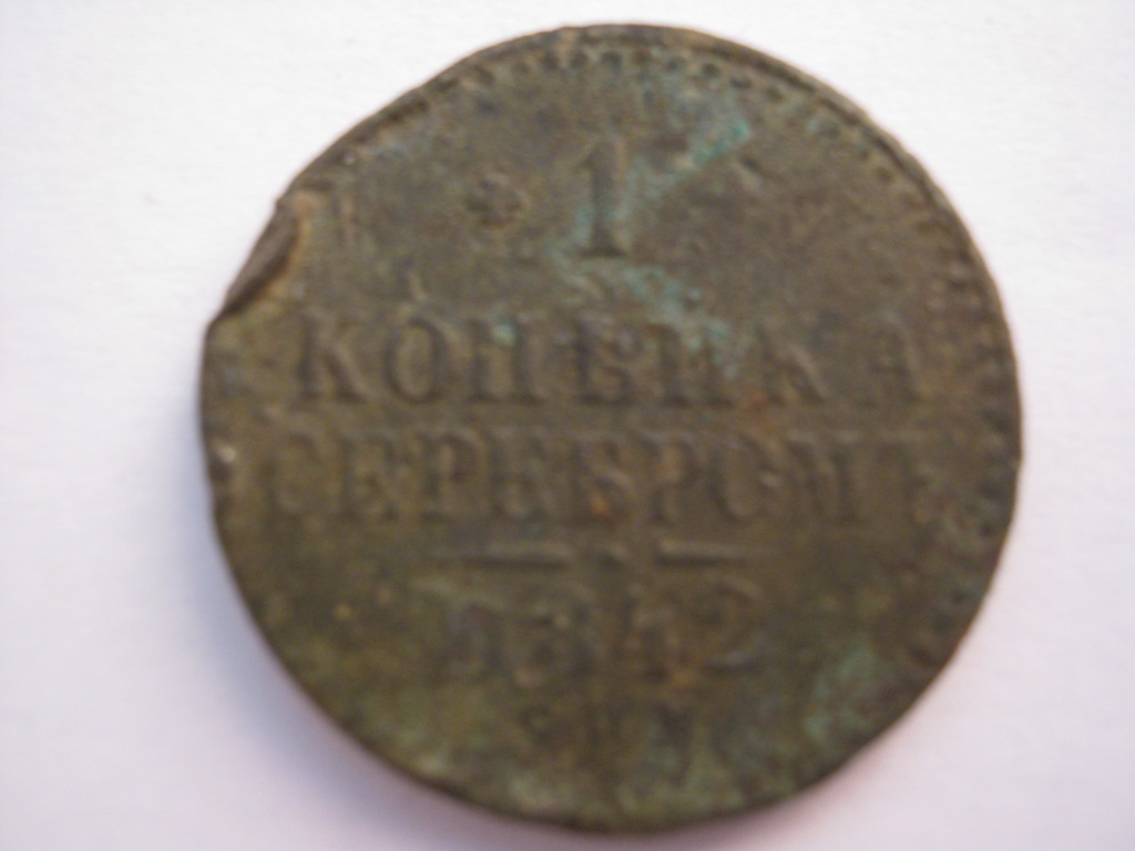

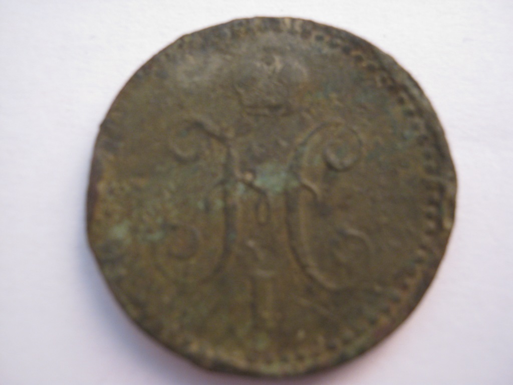

Gragag
post May 16 2011, 09:16
Создана #726
Сообщений: 15
Зарегистрирован: 30-April 10
Пользователь №: 17,670
1 копейка

QUOTE(PIRAT-G @ May 11 2011, 03:34)
я бы только от остатки земли бы очистил кисочкой и шабером, да в пару местах бы подравнял шабером.

QUOTE(Gragag @ May 16 2011, 10:13)
5 копеек
Обе монеты убитые. Можно потереть о джинсы, чтобы четче проступил рельеф, на этом все.
