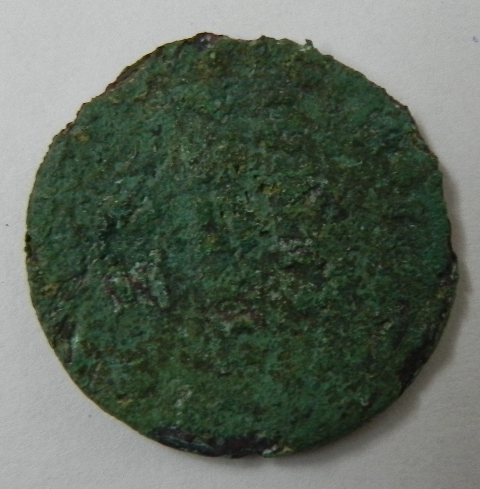

Pipias
post May 6 2011, 11:39
Создана #706
Сообщений: 623
Зарегистрирован: 21-October 10
Из: Губерния 33
Пользователь №: 22,392
Металлоискатель: XP Deus 2
Репутация: 129 кг
Подскажите чем почистить.Вроде Петровская полушка.Хотя может я и не прав.

QUOTE(Pipias @ May 6 2011, 12:39)
ей "гамон", чистить можно любым способом. ИМХО.

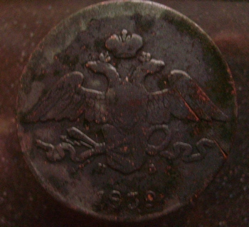

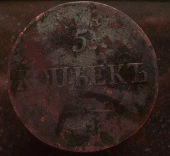

STALKER.
post May 6 2011, 16:07
Создана #708
Сообщений: 276
Зарегистрирован: 11-March 11
Пользователь №: 27,470
Репутация: 8 кг
b d спасибо за консультацию. Монета найдена глубоко в земле, серной мазью мазали её, если только очень давно. smile.gif

b d
post May 6 2011, 18:09
Создана #710
Сообщений: 1,087
Зарегистрирован: 5-January 10
Пользователь №: 14,253
Репутация: 57 кг
QUOTE(STALKER. @ May 6 2011, 17:07)
  Вот эти фотографии может что прояснят, слегка влажные.
Еще такое чувство, что ее обдирали то ли кислотой, то ли электролизом. Что с ней можно сделать... только подрезать шабером поле монеты и искусственно запатинировать.
Попробуйте мылом убрать зелень, а потом на войлочном круге еле касаясь полернуть, возможно проступит рильеф, ну а дальше шабером.

STALKER.
post May 7 2011, 01:45
Создана #714
Сообщений: 276
Репутация: 8 кг
QUOTE(b d @ May 6 2011, 19:09)
Патина образовалась от времени, электролиза ещё не было. wink.gif Монета найдена в культурном слое тех времён.

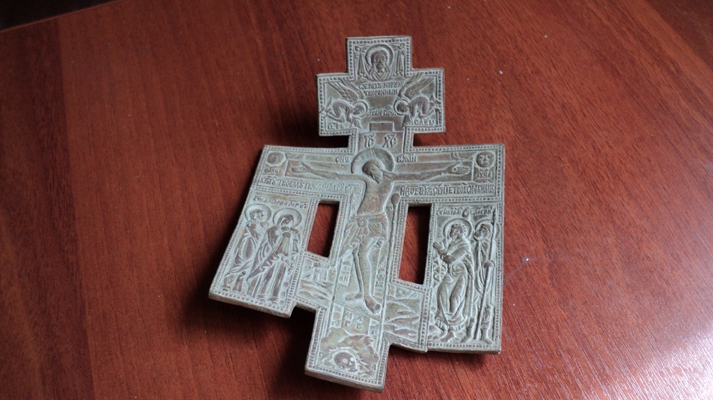

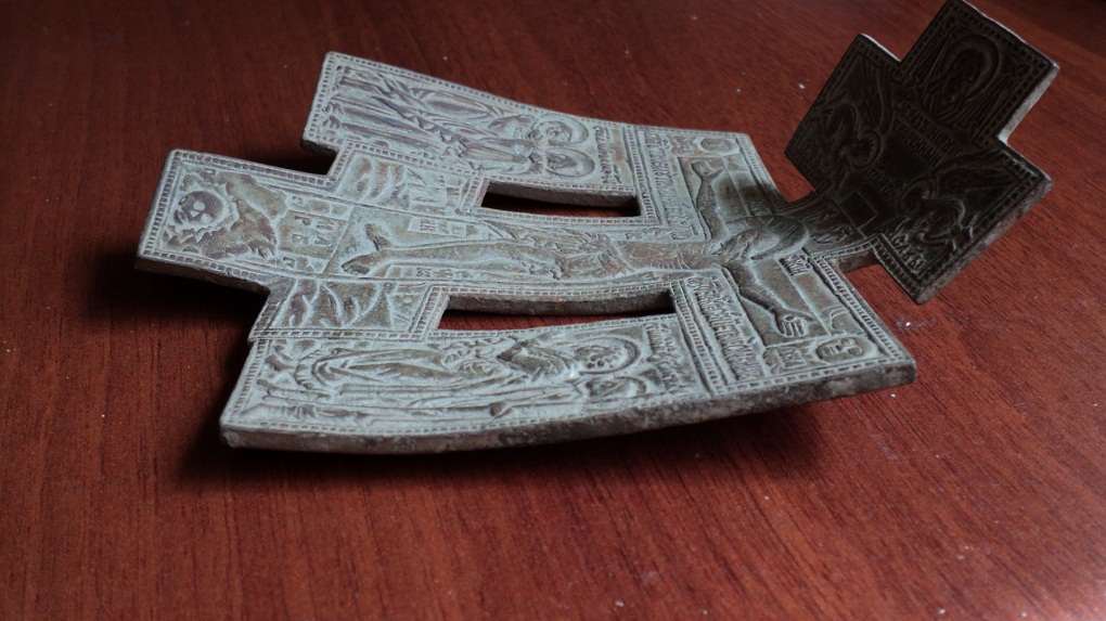

tolyabich
post May 8 2011, 11:25
Создана #719
Сообщений: 506
Из: Святая земля 76 рег.
Пользователь №: 26,735
Репутация: 160 кг
Доброго времени суток!!! Уважаемые форумчане, посоветуйте каким способом можно выпрямить иконку, чтобы не сломать и чем можно почистить?
Заранее благодарю.
