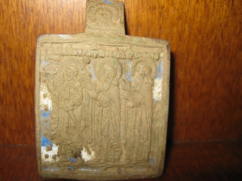

Народ, подскажите как правильно и чистить металлопластику? Нашел иконку с хорошим сохраном, на ней эмаль, боюсь повредить.
Вот собственно иконка!

QUOTE(benladen @ Apr 27 2011, 00:46)
Да сохран хороший.Патина равномерная почти по всей поверхности. Мне кажется только помыть аккуратно не повредив патины, просушить и закрепить и больше ничего не делать smile.gif

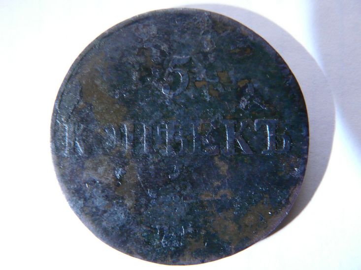

Помогите, пожалуйста, подскажите как почистить этот пятачок, он у меня первый нихочу потерять, я так понял что он горелых черные пятна и наросты уходить не хотят.

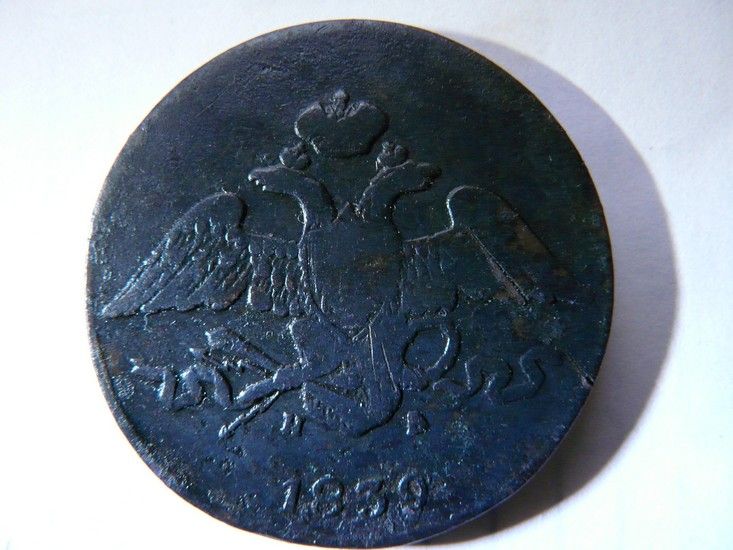

Уважаемые подскажите, как удалить чёрную патину?! Монета уже неделю находится в жидком мыле, периодически чищу её зб. щ., а результата ноль!!! dry.gif В мыле есть все компоненты для очистки (лимонная кислота и трилон Б)
