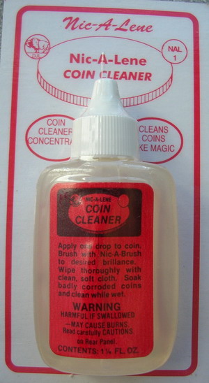

QUOTE(J.Hammer @ Apr 1 2011, 17:39)
Ну а все-таки, чем точечно можно размочить поверхность купритовых отложений, для более нежной работы шабером?
"Страшные" капиталисты уже давно изобрели ЭТО "колесо"! И называется ОНО: Nik-a-Line! И не надо изобретать "велосипед", с умным видом смешивая кислое с пресным biggrin.gif
