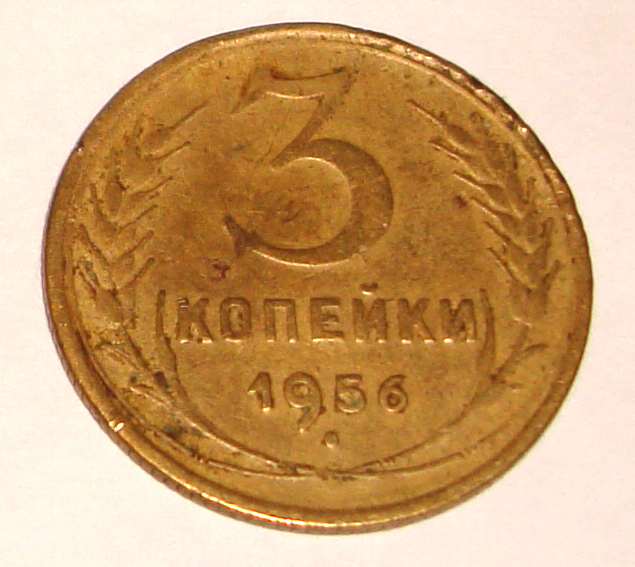

post Feb 22 2011, 20:27
Создана #625
Сообщений: 39
Зарегистрирован: 3-April 09
Пользователь №: 8,947
biggrin.gif Вот три копейки чистил зубной пастой + сода.
10 копеечную вооще пемзой отдирал.
Сообщение отредактировано ZmEySear: Feb 22 2011, 20:28

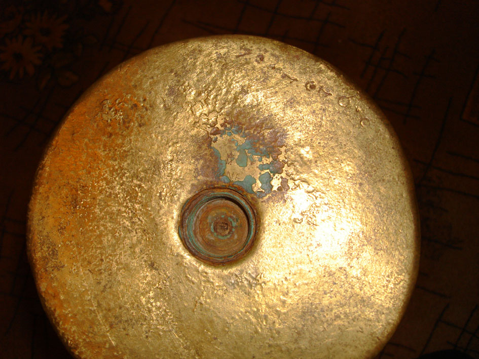

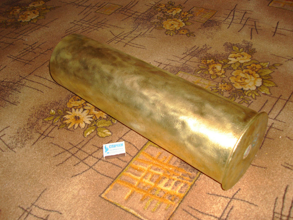

ZmEySear
post Feb 24 2011, 15:17
Создана #630
Сообщений: 39
Вот общий вид
ввк

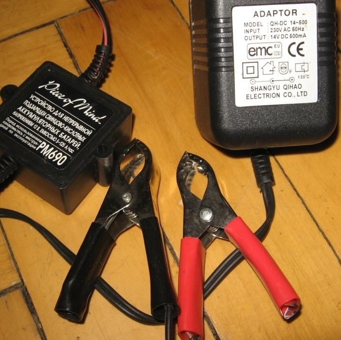

Всем привет!
Подскажите, кто разбирается. подойдёт ли такой девайс для электролиза?
Устройство для подзарядки свинцово-никелевых батарей
12в
5-125А/час
Ну и второй вопрос, по теме данного поста: предположим есть ооочень ржавая подкова со всеми сохранившимися гвоздиками в ней. Обязательно ли её несколько месяцев вымачивать в дистиллированной воде или можно сразу электролизом?

QUOTE(Проф. Образков @ Mar 4 2011, 18:46)
Всем привет!
12в
5-125А/час
В воде держат для вывода солей из слоя корозии.Электролизом этот слой удаляется полностью до серого "панцыря"своего рода патины на железе,увидите сами.До самого железа электролизом "драть" не стоит.В процессе обработки вытаскивайте и обрабатывайте жёсткой капроновой щёткой но не железной!.А потом лучше подержать в дистиллированной воде,что бы вышли остатки продуктов электролиза и воздух. Потом хорошая сушка и консервация.На счёт Вашего девайса. 14 вольт,на выходе,мне кажется многовато. Для подковы и других крупных предметов может и пойдёт,только не делайте раствор с солью!!!
