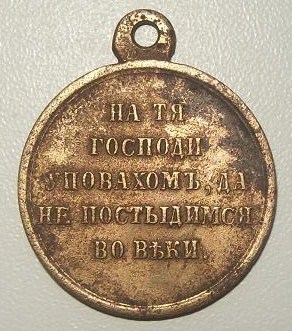

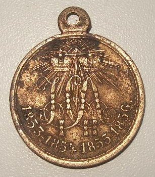

Посоветуйте,чем почистить медальку и стоит ли.
Чистил содовой кашицей и в мыле лежала месяц,примерно.
rimlaynin
post Feb 1 2011, 13:29
Создана #608
Сообщений: 1,062
Зарегистрирован: 2-July 10
Из: Клондайк
Пользователь №: 19,457
Номер карты: 5469xxxxxx0696
Репутация: 434 кг
каверны уже образовались,медалька стала бесценной.бронзу не желательно чистить химией,только механическая расчистка.

QUOTE(rimlaynin @ Feb 1 2011, 13:38)
На счет бесценной вы погорячились, денег она стоит, но меньших, чем такая же хоть в какой-то патине.
Патина на таких медалях тоже ценится.. это на будущее.
Устал - отдохни, но тогда ты уже никогда не будешь бойцом революции

QUOTE(b d @ Feb 2 2011, 12:40)
Значит чистить ее больше не стоит?

QUOTE(armeeff.mix @ Feb 3 2011, 13:05)
Уже дочищайте, чтобы цвет однородным был. Патину наносить не надо, со временем потемнеет. Не настоящая патина сильно портит предмет.
Дочищал бы я средством LOC от Amway, с бронзой вроде оно не плохо справляется + зуб.щетка вполовину подстриженная.
П.С. а есть фото до. А то может вы ей плохо и не сделали...

QUOTE(b d @ Feb 4 2011, 23:07)
Спасибо за совет!
К сожалению фотографии только выкопанной медальки нет.
На одном из форумов я следил,как один пользователь чистил медаль
времен ВОВ(она была аж с наростами)в мыле(он так писал)
Конечный результат,как новая.
В моем случае,стала чуть светлей,а корозия (типа ржавчины) и темные

QUOTE(armeeff.mix @ Feb 5 2011, 11:08)
Спасибо за совет!
Ну так фалеристика СССР и фалеристка Царской России немного отличается по временному периоду. По этой причине то, что можно для одного, совершенно не подходит для другого.
