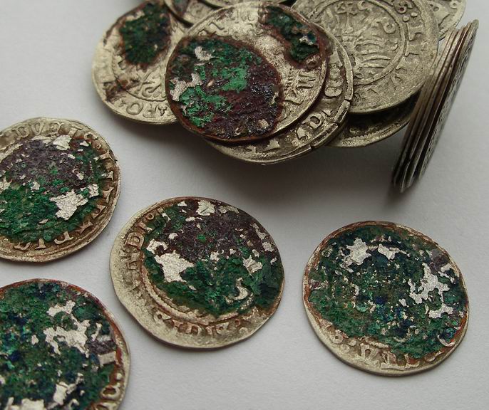

Не знаю как разлепить слепыш биллоновых монеток (375проба).Проблема в том что монетки плотно прикорели друг к дружке и кислота туда не проходит. При попытках разлепить с помощью просовывания лезвия между ними от монетки отрывается верхний слой и остаётся на соседней.Окислы зеленого и местами пятна синего цвета есть и коричневые.Что делать помогите. 17.gif

Не знаю как разлепить слепыш биллоновых монеток (375проба).Проблема в том что монетки плотно прикорели друг к дружке и кислота туда не проходит...
Года два назад столкнулся с такой же проблемой.Где-то в сети нашел способ в котором используется Средство для прочистки сливных труб,содержащее гидроксид натрия.Нашел в магазине Мистер мускул (сухой,в гранулах), продается в пакетиках.
После замачивания большая часть монет с помощью лезвия легко разделилась.Но на многих остались следы от тех, с которыми были склеены.
VILAD спасибо за совет буду пробовать.
Может ещё есть другие варианты разделить?

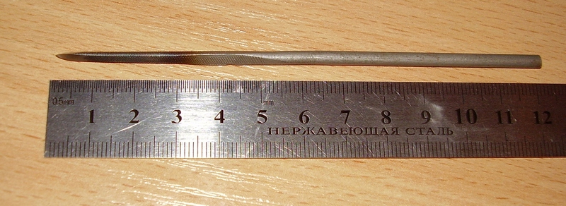

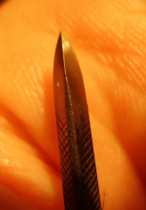

Александр TKS
post Dec 20 2010, 06:58
Создана #598
Сообщений: 447
Зарегистрирован: 9-October 08
Из: Томск
Пользователь №: 6,017
Металлоискатель: Minelab E-TRAC
QUOTE(b d @ Dec 20 2010, 00:51)
Да... на графите править кто-нибудь пробовал?

QUOTE(Александр TKS @ Dec 20 2010, 07:04)
А что вам шкурки 2500-ки с маслицем не хватает? Она все лишнее убирает.... так, что при 20 кратном увеличениии никаких царапин от шабера нет.

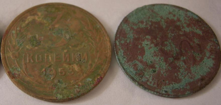

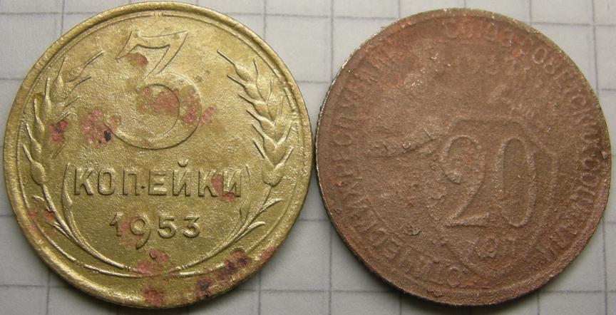

Вот решил поделиться "своим" методом чистки ранних советов.
После откапывания, естественно мылом с щеткой.
В Трилон Б замачиваю "жёстко" на несколько часов, а то и на сутки, потом содой между пальцами хорошенько протереть, лучше кальцинированной - монета "светлеет". Так понимаю, восстанавливается (перекрестализовывается?) медь на поверхности.
Затем хорошо всем известной губкой хоме квик. Правда открываются во всей красе все каверны. Будет время на 2-м этапе попробую шабером.
Но по соотношению время - труд мне данный метод подходит.
