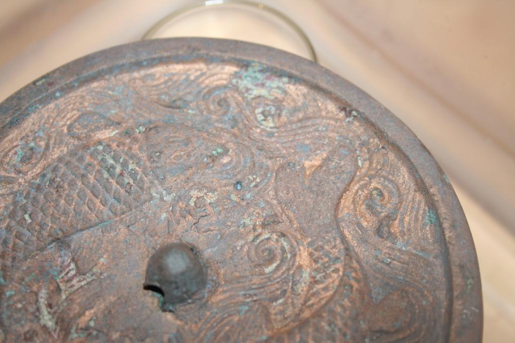

QUOTE(b d @ Nov 24 2010, 00:29)
с аптеки тоже должен подойти. Но с ним не торопитесь.
По поводу зеркала - надо высушить. Кстати мыло активизируюет бронзовую болезнь, точне после мыла оан начинает вылазить. image046.gif
Спасибо.Торопиться не буду.Сейчас высушу.На ночь положу во влажную камеру.Утром , по результату, отпишусь, может быть с фото.
С уважением, Вадим.
У нас в Приморье, она активизируется и без мыла.Решение принимать нужно быстро.Железные наконечники и манеты рассыпаются прямо на глазах.Уж очень большая влажность и кислая почва.

QUOTE(вадим дв @ Nov 22 2010, 13:51)
друзья, нужен совет! 7 ноября поднял зеркало.Помыл, налицо бронзовая болезнь.5 дней в дист. воде, остальные в мыле.Зелень постепенно уходит, вместе с известковыми отложениями, но в некоторых местах(самых загаженных)  открываются красные "язвы".Что это-куприды? Как их вывести?С уважением Вадим.[attachmentid=274338]
Знатная у Вас находка, завидую...
В Харбинском музее видел точно такое же зеркало.
Думаю, чисткой таких вещей должны заниматься профессиональные реставраторы. Самому можно всё испортить. Патину Вы уже почти убили, а жаль...Потом снимете куприт и от былой красоты не останется и следа.
Лучше оставьте как есть, так красивее...поверьте, да и подлинность потом будет проще доказывать. Наверное, сами знаете, что на такие предметы подделок уйма, а вот подлинников по пальцам можно сосчитать.
Чжуровскую бронзу предпочитаю не чистить, отмачиваю несколько дней в дистиллированной воде, потом сушу...и будет с неё...

QUOTE(Абаоцзи @ Nov 26 2010, 08:48)
Знатная ,да, спасибо.Поэтому и здесь я , чтобы не испортить.Патина дело восстановимое.Монеты собираю с детских лет, а раньше пацанами то, как чистили-сода, уксус,паста.Какая там патина!Обдирали до "штемпельного блеска".И вот прошло уже лет 20-25 патина на монетах самая настоящая не хуже чем была до...А куприд тоже красоты не добавляет.Подлинность доказывать!?Копанное не продаю, друзья , знакомые пока не сомневались.Но это так, отхождение от темы, а по сути бронзовая болезнь не активна.Никаких водянистых образования не было после нахождения в камере более 12часов.Вопрос-и что дальше?Танин,БТА или микроскоп?Не могу я оставить куприды.Если начал чистить,уже не остановлюсь!

QUOTE(вадим дв @ Nov 27 2010, 10:35)
Вадим, не сравнивайте Ваше зеркало с разного рода какаликами. Одно дело, когда человек чистит найденный им екатерининский пятак, а совсем другое уникальнейшее зеркало XII века. Патину на таких предметах нужно беречь и защищать. Её образование - это сложнейший, длящийся веками процесс, для которого нужны необходимые условия. Судя по фото первоначально она состояла у Вас из атакамита и малахита. Боюсь, что за 20-25 лет подобная патина не восстановится даже если Вы закопаете его обратно в землю. Не забывайте, бог Вам послал то о чём другие мечтают всю свою жизнь. И Ваша задача сохранить это зеркало для потомков. Разумеется если уже решили почистить, Вас уже никто и ничто не остановит. Прошу только отнеситесь к этому процессу со всей осторожностью и ответственностью.

QUOTE(вадим дв @ Nov 29 2010, 11:39)
Спасибо еще раз.Я все понимаю, поэтому и прошу совета у специалистов.Только почему-то, когда дело доходит до конкретики- все молчат?
С уважением, Вадим.
Вадим! bd не зря создалвал эту тему, прочитайте все с самого начала, в Вашем случае тут только механическая чистка!
С уважением, Вадим.
Вадим, разведите шампунь с водой и положите туда зеркальце , через пол часа- час промойте водой и обрезанной кисточкой (зубная щетка не годится), налет от мыла смоется. Куприт удалять нестоит, есть смысл вырезать рельеф по куприту подобрать в тон краситель и покрасить, но учтите, что куприт это кук струп на коже, скавырнете может и ничего, а может и болячка проснуться. Да и еще после мыла и шампуя тщательно промываете водой и дис водой!
