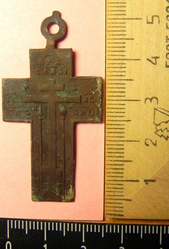

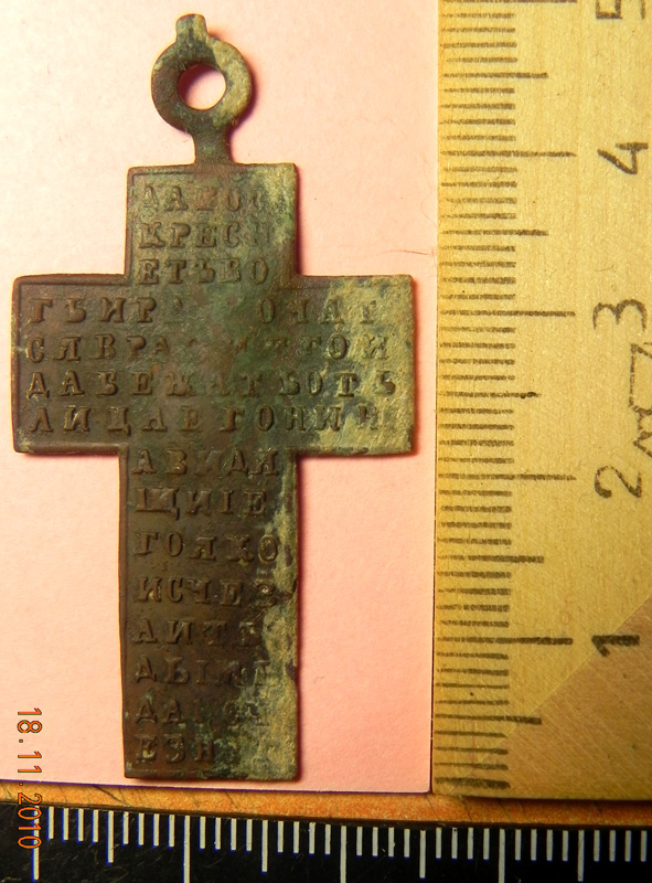

А что можно сделать с крестиком (или лучше ничего не делать?)
Сутки полежал в мыле, потом в горячей воде минут 5. Результат на фото.
Не понятно, что за белый налет...

QUOTE(karambus @ Nov 18 2010, 19:12)
мех расчистку чем??? химотой лучше не пробовать?
Только шабером, технология описана выше, смотрите предыдущие страницы. Химия убьет предмет, пробовать не стоит!

то есть, мыло ж тоже "химия", значит вынимать?

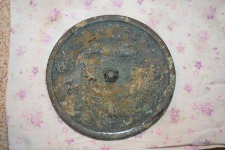

друзья, нужен совет! 7 ноября поднял зеркало.Помыл, налицо бронзовая болезнь.5 дней в дист. воде, остальные в мыле.Зелень постепенно уходит, вместе с известковыми отложениями, но в некоторых местах(самых загаженных) открываются красные "язвы".Что это-куприды? Как их вывести?С уважением Вадим.

Это серъезная болезнь бронзы. давно читал про это . Смысл- консервация не спасет, два этапа лечения- в закрытом объеме удаление до чистого металла, заделка раковин. Книга по монетам, мелованная бумага 1970-е годы.Название на помню. Этой болезни подвержены 1,2,3,5 коп до1961г.

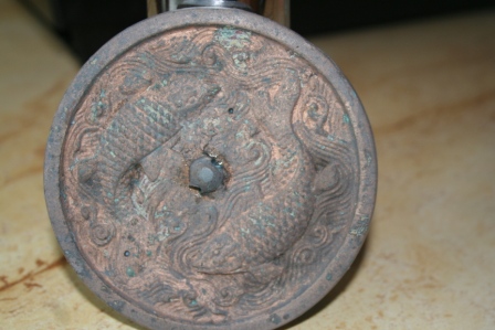

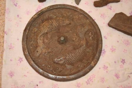

кстати, у TARAKANA на кресте такой же белый налет ,как у меня на зеркале.Фото выставил не втой последовательности:3-до мытья,4-после помывки,1-после 2-х недель в мыле и зубной щетки.Патина жалко сошла.

опять все напутал.Но по большому,счету по фото видно где до, а где после мытья

друзья, нужен совет! 7 ноября поднял зеркало.Помыл, налицо бронзовая болезнь.5 дней в дист. воде, остальные в мыле.Зелень постепенно уходит, вместе с известковыми отложениями, но в некоторых местах(самых загаженных) открываются красные "язвы".Что это-куприды? Как их вывести?С уважением Вадим.Присоединенное изображение

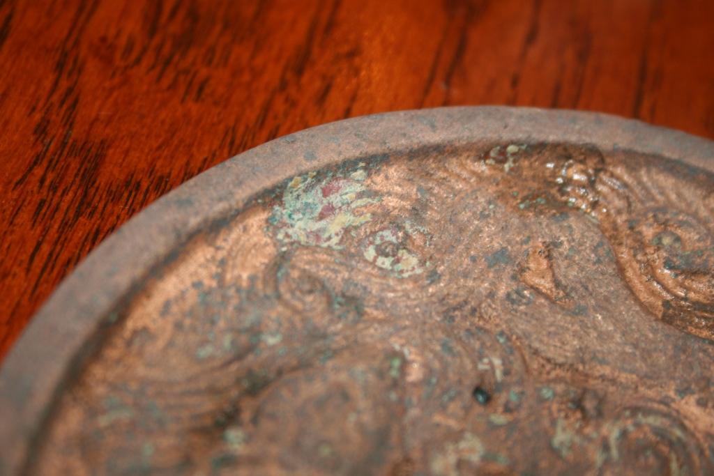

post Nov 22 2010, 14:38
Создана #554
Сообщений: 12
Пользователь №: 23,456
крупно

QUOTE(вадим дв @ Nov 22 2010, 14:44)
крупно
проверить нужно активные они или нет. Возьмите сосуд с водой, туда подвесьте данное зеркальце. Закройте сверху плотно сосуд. Минут через 10, 30, час - проверьте появляются ли на местах очагов водянистые образования, если нет, то болезнь спит и особо не страшна, если образуются, тогда вытаскивайте и знайте болезнь не дремлет.
тут либо уменьшать влажность в помещении, либо помещать в герметический пакетик с селикагелем, либо обрабатывать танином или бта, либо вскрывать язвы у удалять их, после чего останутся каверны. В общем вариантов много получили.
QUOTE(TARAKAN @ Nov 19 2010, 19:31)
вынимайте, белый налет мыло не возьмет - его шабером снимать нужно, после этого консервация - поверхность крепкая, поэтому думаю воска микрокристалличесского будет достаточно, если руками трогать не собираетесь, если будете трогать, тогда предварительно синтетичесской смолой есть смысл покрыть. Перед консервацией обезжирить.

С красными наростами можно справиться только механически?Или танин и БТА их тоже ликвидируют, или только "заморозят"?Танин-это тот, который продается в аптеке?

QUOTE(вадим дв @ Nov 23 2010, 02:31)
С уважением, Вадим.
с аптеки тоже должен подойти. Но с ним не торопитесь.
По поводу зеркала - надо высушить. Кстати мыло активизируюет бронзовую болезнь, точне после мыла оан начинает вылазить. image046.gif
