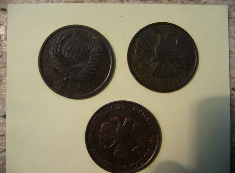

Подскажите новичку.
Стоит ли чистить данные монеты или оставить в родной патине ?

QUOTE(scba @ Nov 11 2010, 12:19)
Подскажите новичку.
Ну родная нормальная патина должна быть другого цвета для этих монет...
