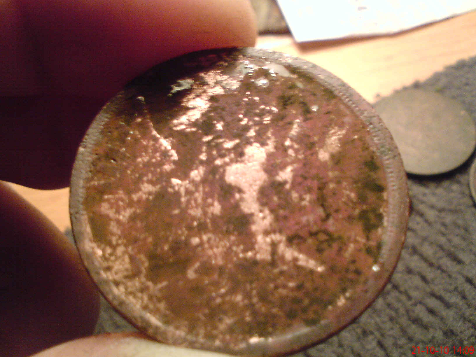

QUOTE(Miignes @ Oct 18 2010, 13:54)
Попались 2 монетки, копейка и крестовик.
Хотелось бы узнать как лучше почистить?
Я много чистил монет разными способами, очень много какаликов полегло sad.gif, в мыле самый лучший результат, но эти монетки как-то боязно в мыло класть.
http://img819.imageshack.us/gal.php?g=img1733bg.jpg
первую мылом испортите, второй мыло не поможет. Только мех.расчистка, они этого достойны. Первую возможно закреплять нужно.
Устал - отдохни, но тогда ты уже никогда не будешь бойцом революции
Miignes
post Oct 20 2010, 12:35
Создана #502
Сообщений: 1,486
Зарегистрирован: 1-September 10
Из: 90°00,000'
Пользователь №: 20,932
Номер карты: 4276 ..... ..... 8727
Репутация: 410 кг
QUOTE(b d @ Oct 19 2010, 02:51)
Копеечку чищу, пока только центральную часть и начал чистку по кругу, вроде чистится легко, но 2 часа каждый день, применяя только дерево пластик и дисцилат. На сложные участки очень локально наносил вд40 и размягчал зелень, затем её аккуратно снимал зубочисткой, патина почти вся сохраняется, которая под зеленью.
С обратной стороны где всадник дела по сложнее, там работы похоже очень много.
Думаю снять остатки зеленки и дальше пока повременить с чисткой, потому что не знаю как дальше её чистить.
Сообщение отредактировано Miignes: Oct 20 2010, 12:38

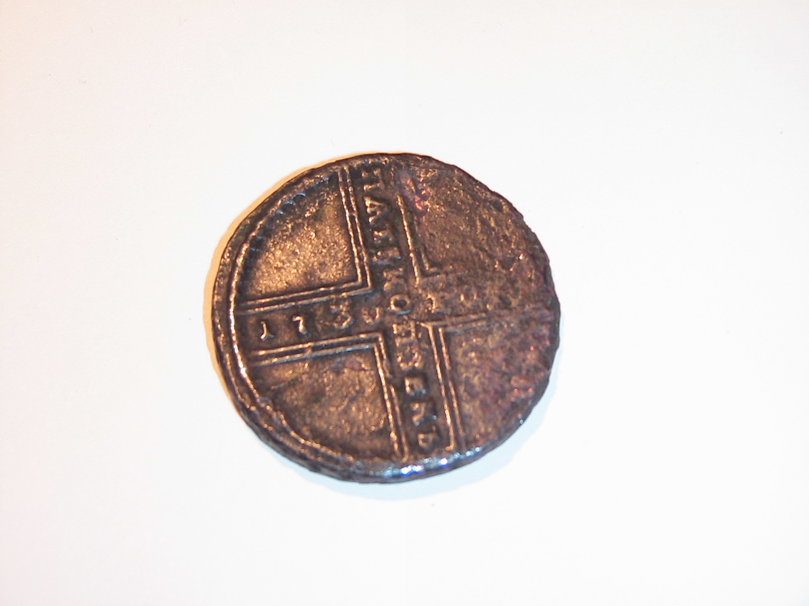

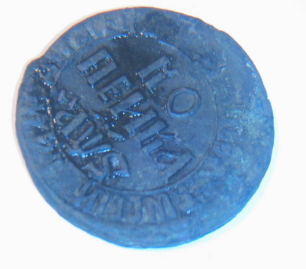

post Oct 20 2010, 23:21
Создана #503
Сообщений: 97
Зарегистрирован: 10-June 10
Из: город гордой птицы
Пользователь №: 18,853
Доброй ночи. У меня вот такая проблема возникла. Почистил монетки в мыле результат получился хороший. Решил избавится от белого налёта от мыла путём кипячения. Поставил кипятится и забыл. Вода выкипела монеты вобщем подгорели. Стали чёрные, а в некоторых местах патина совсем отвалилась. То есть на монете блестящие пятна появились. Посоветуте, что можо с ними сделать. Фото пока не могу сделать.
Arhivec
post Oct 20 2010, 23:43
Создана #504
Сообщений: 41
Зарегистрирован: 2-May 09
Пользователь №: 9,558
QUOTE(Мартовский кролик @ Oct 21 2010, 00:25)
содрать оставшуюся "патину" серной кислотой или электролизом и запотенировать.
Мартовский кролик
post Oct 21 2010, 13:02
Создана #505
Сообщений: 97
А чем потом патинировать?
Мартовский кролик
post Oct 21 2010, 13:17
Создана #506
Сообщений: 97
Во так она выглядит. Извините за фото. Делал с мобильного телефона.

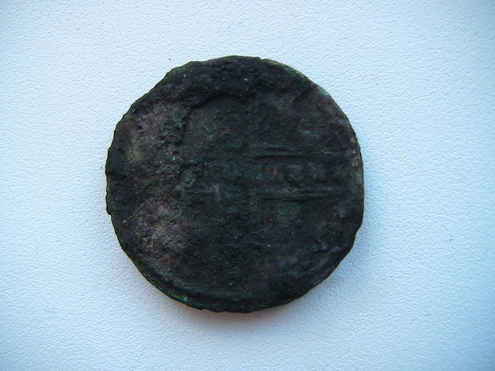

Miignes
post Oct 25 2010, 10:18
Создана #510
Сообщений: 1,486
Из: 90°00,000'
Репутация: 410 кг
Часть монеты хорошо оплавило, но остальная часть на удивление сохранилась очень и очень неплохо.
Вопрос к специалистам, как можно закрепить поверхность монеты.
В своей монете деревянной зубочистко при чистке проделал пару отверстий из-за того, что окислы проникли глубоко внутрь smile.gif Т.е поверхность монеты очень очень рыхлая и достаточно пупырушку скровырнуть ногтем образуется огромная каверна. Или с этим нельзя ничего сделать?
Сообщение отредактировано Miignes: Oct 25 2010, 11:49

b d
post Oct 25 2010, 21:57
Создана #511
Сообщений: 1,087
Зарегистрирован: 5-January 10
Пользователь №: 14,253
Репутация: 57 кг
QUOTE(Miignes @ Oct 25 2010, 11:22)
Закрепляется синтетичесской смолой - Паралоид Б72
