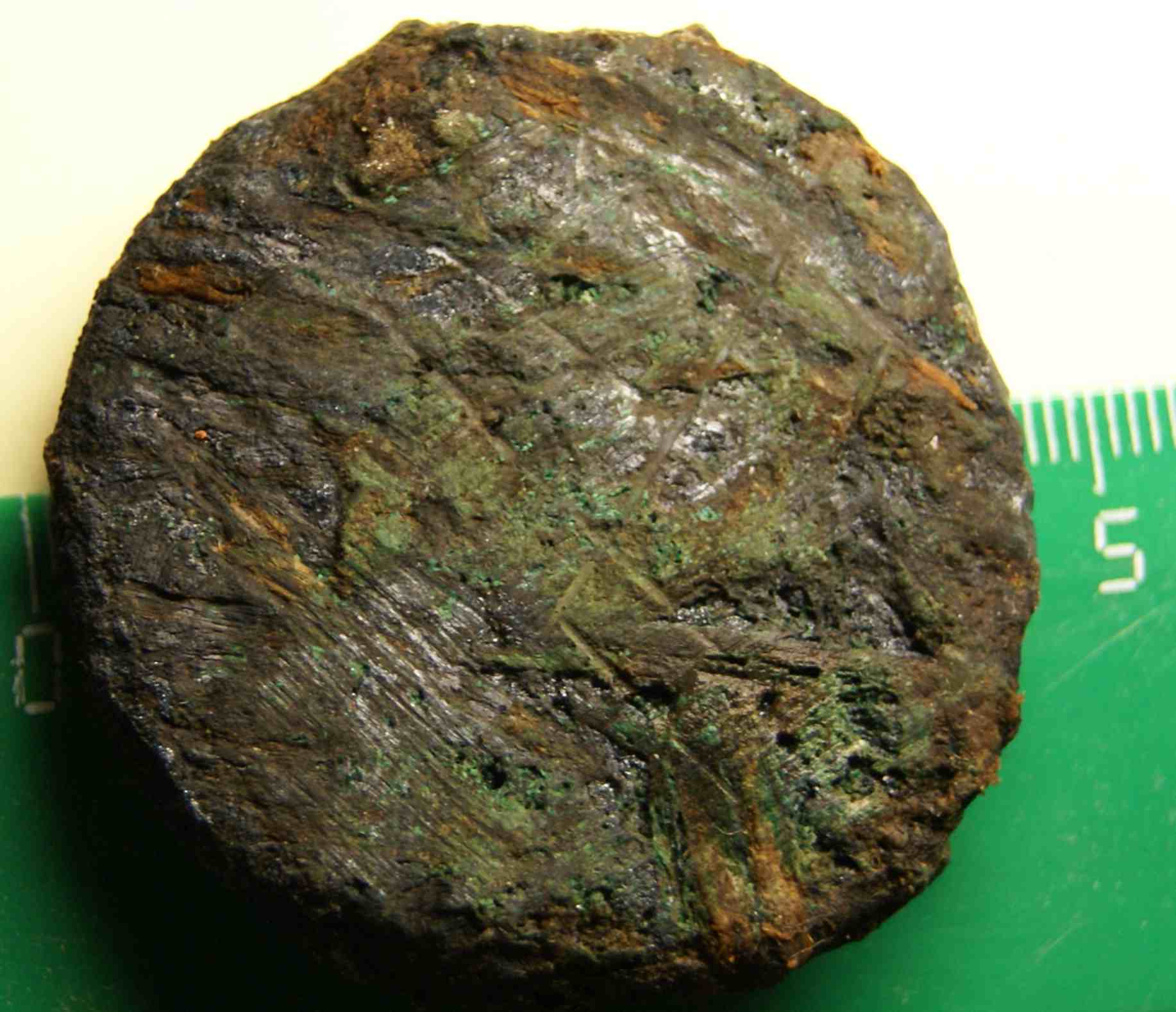

Прошу совета по очистке пятака Екатерины.
10 часов в Трилоне Б видимого результата не дали.
Чем посоветуют его чистить специалисты?

Трилоном Б медь чисить нельзя.
По поводу пятака случай тяжелый очень. Даже не знаю чем подскаать, я бы пробовал механикой - но сложно жуть.
Если не жалко можно попробовать электролиз, но убьет патину и откроет все каверны...хотя какая здесь патина...

Спасибо Вам, я и сам думаю пробовать электролиз.
Какой способ очистки Вы рекомендуете оптимальным для меди?

механическая расчистка (шабер и микроскоп) это оптимальная.
Если монета стоит копейки, то можно и все другое, нужно смотреть по обстоятельствам. Только нужно помнить, что у каждого метода есть свои плюсы и минусы. И самый лучший метод по чистке предметов из меди и пр. металлов - это находить их в отличном состоянии. biggrin.gif
