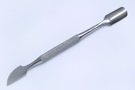

Так можно увидеть фото шабера,они продаются или самодельные?

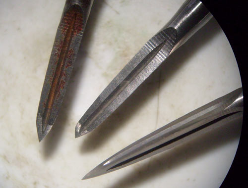

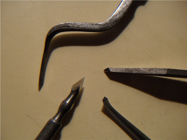

А вот мои шабера и резцы. изогнутый для проработки мест со шрифтом (лучше обзор)

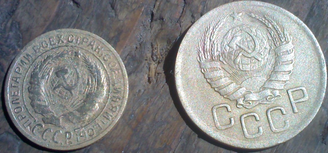

Новичок попробует взять слово и выступить.
Мною был открыт достаточер интересный и, на мой взгляд, эфективный способ очистки бронзовых советсктих монет. А именно, очисткой азотной кислотой HNO3
Предыстория:
Первоначально хотел ею лечить бронзовую болезнь медных монет, но понял, что при реакции с медью золотистый цвет не очень к лицу шоколадному цвету монеты и все получилось как в фильме "Иван Васильевич меняет профессию".
Суть проблему:
Очистка советских монет вызывала у меня наибольшую трудность, ибо чистка в мыле давала явно не такой эффект, который хотелось бы - монета становилась от шоколадной до чёрной, по цвету. Чистка такими средствами как амиак или прочая химия оставляли желать лучшего, и тут я подумал, а если попробовать данной кислотой?
Задачи:
1) Очистка монет от следов бронзовой болезни
2) Удаление мутного временного налета
3) По максимому сохранить рельеф
Плюсы и минусы:
+ Монета обретает первозданный блеск
+ превосходно, на мой взгляд, лечится бронзовая болезнь
+ отчищает то, что другим не под силу
- Некоторые "танцы с бубном" в процессе очистки
- Открывает каверны(по крайней мере делает видимыми те, что и до этого были)
- 20-30% отбраковки на повторную обработку
Так же следует отметить, что кислота - опасный реактив и работать с ним нужно очень аккуратно и обязательно на открытом воздухе, поэтому имейте перчатки и не суйте пальцы в кислоту.
Если с техникой безопасности ознакомлены и согласны переходим далее.
Инструменты:
1) Азотная кислота
2) Содовый раствор
3) Чистая вода
4) Ватные палочки
5) Тряпки для протирания
В связи с освоением данного метода очистки было проделано немало опытов и было установлено, что реакция имеет затяжной характер, а посему соли меди(?), имеющие синий цвет, выделяются на поверхности монеты весьма продолжительное время. Водой они не вымываются, а посему мною был выбран путь нейтрализовывать действие кислоты в содовом р-ре и после промывать монету от соды.
Примерные результаты очистки:
ввиду 500кю на сообщение, файлы сжимаю как могу

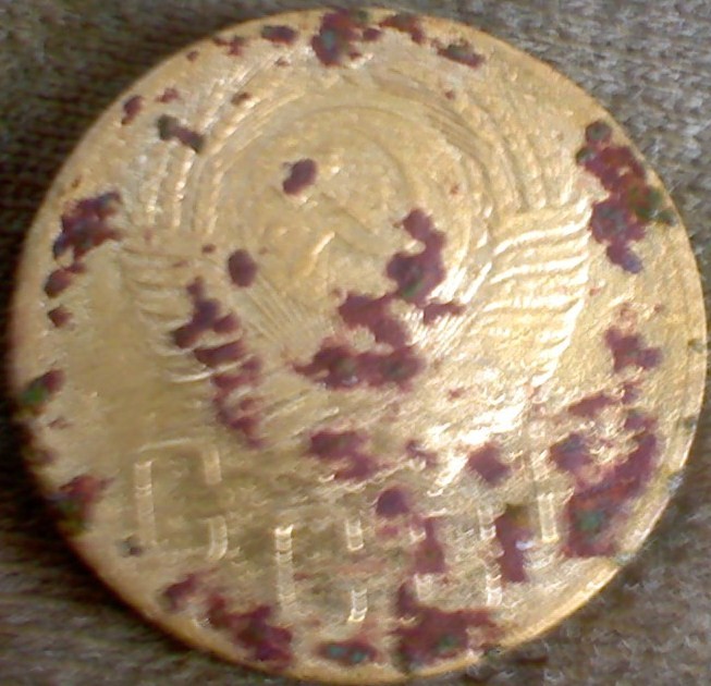

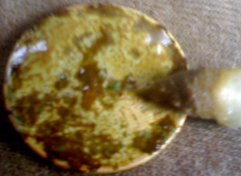

1) монета в налете, не поддающемся очистке в воде, в ручную чистить бы не стал. Видны "вросты" травы и прочей грязи

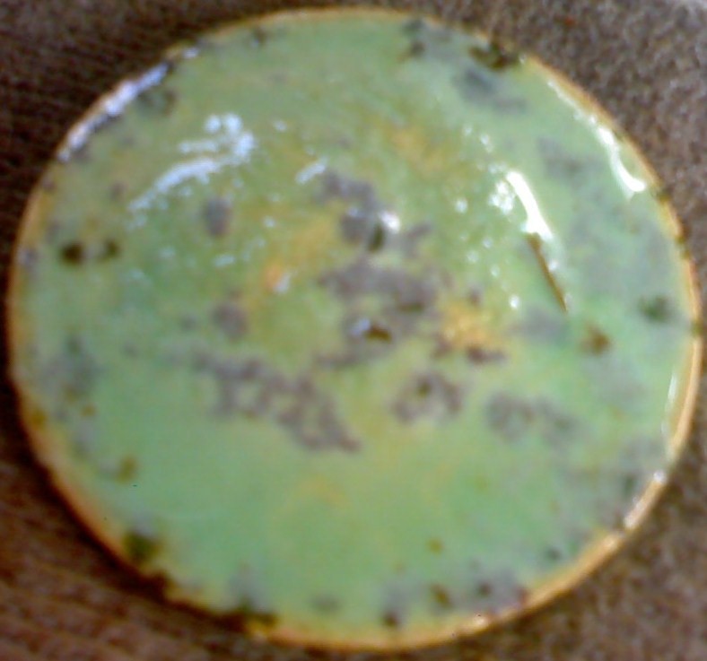

2) Видна реакция
3) Видны результаты после где-то третей прочистки килотой

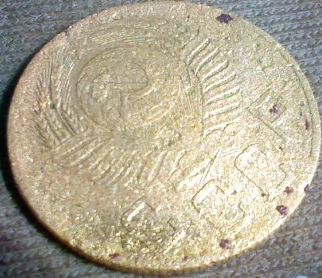

4) После промывки
видно, что бронзовая болезнь ушла, но остались выступы меди, на которых паразитировала данная болезнь.
5) Продолжаем обработку кислотой, дабы произошла реакция с медью
Видно, что очагов "чистой меди" становится все меньше
Из-за ограниценного объема вложений, конечную фотографию оставлю в следующем сообщении.

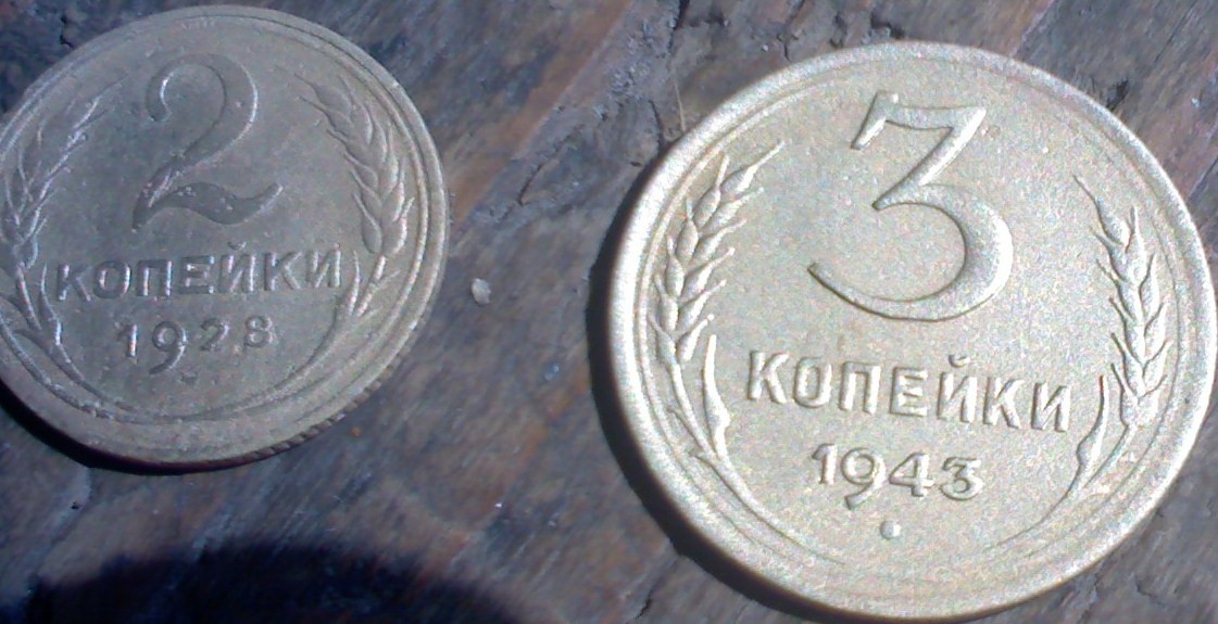

Итак, практически конечный вариант, дальше чистить не стал
Плюсы и минусы:
+ отчистило все до оригинальной поверхности
+ первозданный блеск
- каверны..
Однако, моей душе милее каверны, вместо зеленых наростов.
Монеты с четким рельефом остаются такими же первозданно-ровными
Последовательность действий:
1) Соблюдая все меры предосторожности наносим ватной палочкой кислоту на монету(можно круговыми движениями помочь реакции)
2) После прошествия основной реакции(шипение, дым желтого цвета - дышать им НЕЛЬЗЯ!) стираем тряпочкой остатки продуктов реакции и кислоты и помецаем монету в баночку с р-ром соды
3) После прошествия реакции - шипение вокруг монеты - вынимаем, протираем и ополаскиваем в воде, чтобы смыть продукты р-ра соды.
4) Далее вытираем и ложим подсыхать на чистую тряпку.
