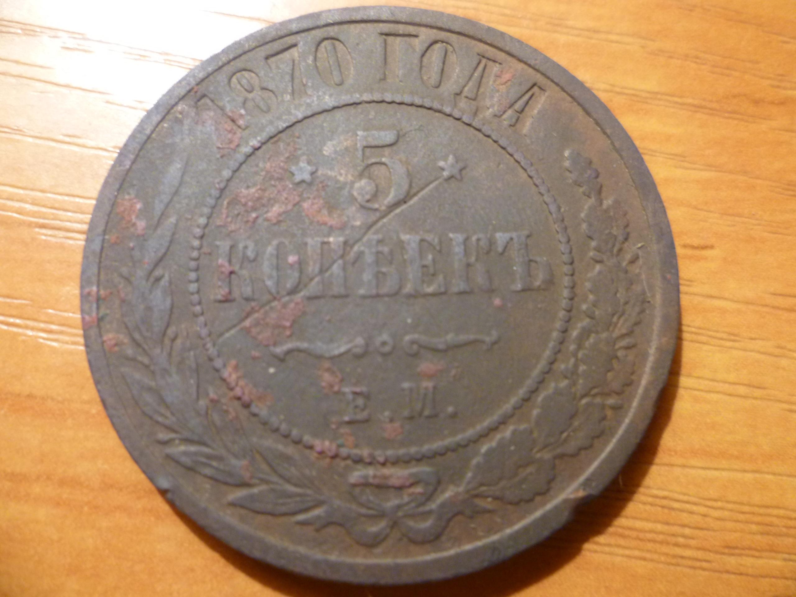

Как избавиться от этих ужасных язв на монете
Сообщение отредактировано Punk: Jul 27 2010, 20:20

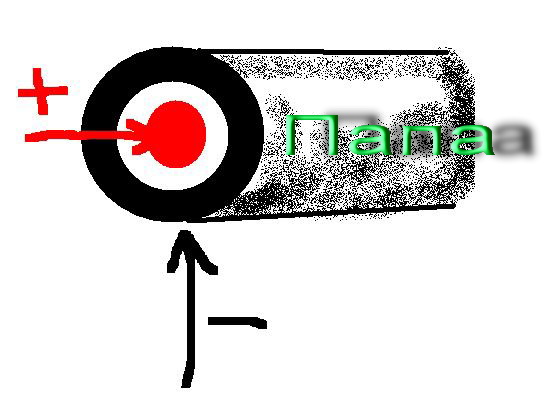

Вот нарисовал папа и мама такая же ,только с большой дыркой сам понимаешь не мужик,что ли. lol.gif Извини, самому блин смешно стало!Сижу ржу-жена не в понятках.
Сообщение отредактировано scorpel: Jul 27 2010, 22:39

QUOTE(Punk @ Jul 27 2010, 21:21)
боюсь проще монету новую найти. По фото на будущее, чтобы что-торассмотреть, нужно фото получше делать,т.к. визально на монете не язвы а наросты куприта. Есть такая функция - макросъемка. podmig.gif
QUOTE(scorpel @ Jul 27 2010, 23:26)
Вот Вы поспорить то любитель я смотрю! cheesy.gif Что оно вместе с проводами что-ли заклеено?На проводах то должна маркировка быть. Если там выход(мама,папа) то надо запомнить,"как отче наш"-что корпус (мамы,папы) всегда -минус а в ценре всегда- плюс. За редким исключением,есть такие блоки, где полярность меняется переключателем.И опять-же там метки стоят в каком положении переключателя в центре становится- плюс а когда -минус. smile.gif
я практик, насмотрелся на СЗУ и АКБ с неправильной полярностью, сегодня принесли СЗУ, в котором вместо 5 вольт давало 24 - новое ЗУ понимаете ли.
На счет папы мамы, это в нокиевском гнезде например, а если возьмем сониэриксоновское или самсунговское зу. Ладно мы уже в дебри ударились, наверное дальше смысла нет обсуждать, а то заспамим хорошую ветку.
Если не получается определить - где плюс, а где минус - сходите в ремонт сотовых, бытовой техники, к другу радио-любителю, там вам быстро помогут.
