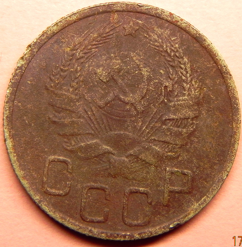

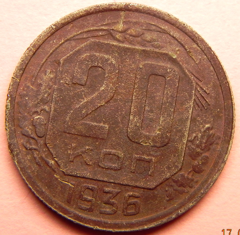

QUOTE(TARAKAN @ Jun 17 2010, 22:04)
Пока на этом остановился. Но что скажут эксперты - мне кажется что остаточная зелень, которая видна на последних фото, будет разрастаться. Можно что-то сделать?
и еще, т.к. учиться нужно на тех монетах, которые не жалко,
из старых запасов достал плохенький экземпляр монеты с яркозелеными пятнами по всей поверхности. Уважаемые форумчане, как-то можно закрепить, остановить распространение этой зелени? Монета также обрабатывалась только зубной щеткой после 2-3 мыльных ванн
[attachmentid=183474]
На счет деньги это остатки зеленой патины (малахита), они небудут прогрессировать, но их стоит убрать механически. Их аккуратно, не поцарапав монету нужно срезать.
По поводоу 1 копейки. Как мы видим так присутствует много очагов бронзовой болезни, которые уходят глубоко в металл монеты. Выше есть рисунок- срез монеты, там зеленым нарисованы глубоко уходящие в металл монеты очаги бронзовой болезни. У вас именнто этот случай.
Варианты следующие
1)полностью вычистить очаги, вследствии этой процедуры откроются глубокие каверны, но болезнь будет полностью остановлена.
2)вымочить 2 дня в диситиллированной воде, перворачивая монету и обязательное условие монета должна находиться на возвышении, а не лежать на дне емкости. Далее можно
а)прогреть монету в духовке с постоянной температурой 80-100 градусов в течении 5 минут, не больше, это должно приостановить бронзовую болезнь
б)можно обработать ингибиторами Танином или БТА, они приостанавливают или сильно замедляют (все зависит от случая) процесс коррозии, но монета от обработки данными средствами немного изменет цвет на более темны.
в)положить монету в герметичный пакет и положить туда пакетик селикагеля, таким образом мы ограничим монету от повышенной влажности в помещении, которое возникает при изменении погоды (дождь и т.д.), в этом случае бронзовая болезнь останавливается.
Вот вроде бы и все.

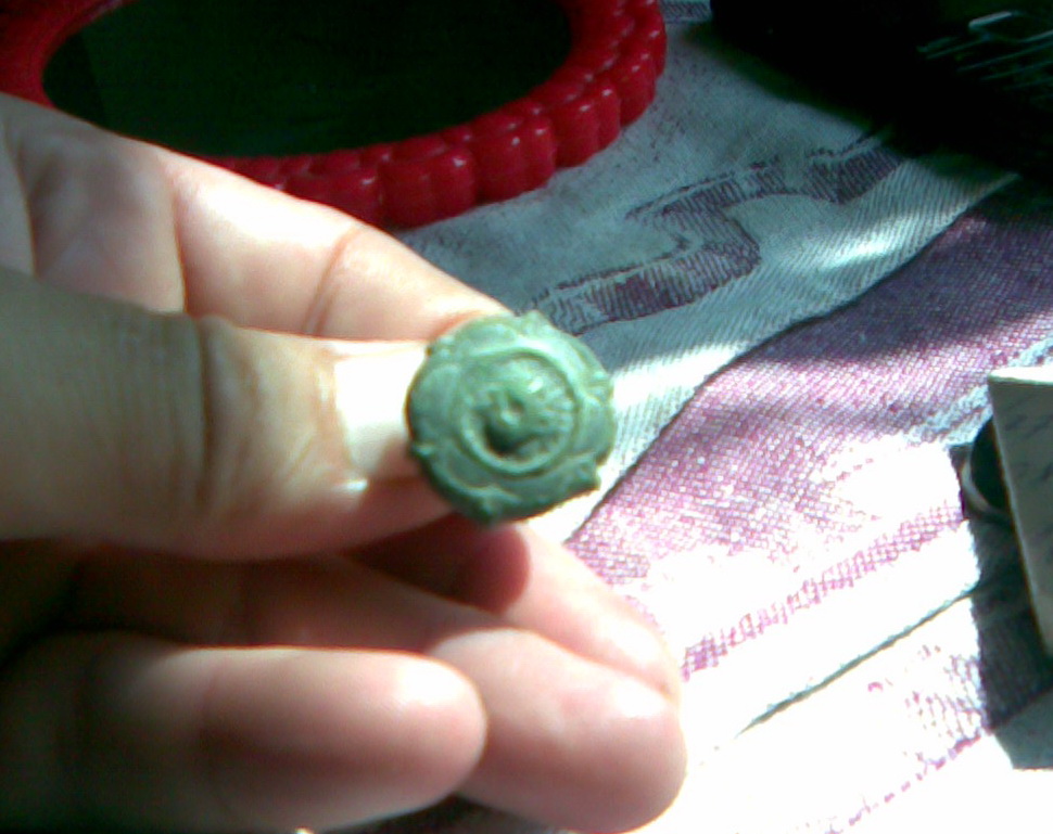

QUOTE(scorpel @ Jun 17 2010, 22:11)
Вот у меня штучка есть сверху равномерно покрыта зелёным слоем-это что зелёнка, которую надо убирать, или патина??? В деситиляре надо её держать? А то я её только с мылом помыл и всё.
Да! Ещё спасибо b d за рисунок ,я его даже на компе сохранил. Ставлю ему + !
это у вас красивая малахитовая патина, которую трогать не стоит.
Можно в принципе ее и не вымачивать.
На счет вымачивания написано на первой странице, его желательно производить, пока предмет не высох (с тех пор, как мы его нашли).
сохран приятный. Удалив малахитовую патину останется один куприт, причем потеряете часть рельефа. Дело в том, что со временем металл с оригинального поля предмета замещается на оксид и получается удалив последний,теряем часть рельефа.

b d, спасибо за ответ. Все предельно ясно. я в общем-то и интересуюсь на примере простых монет, чтобы понять принцип воздействия на различный материал. Поэтому есть еще вопрос (если кто-то, конечно, вообще заморачивается чисткой советов). На веранде нашел 20 копеек 1936 года. Вроде они должны быть белого, серебристого цвета (никель как-никак). У меня же они в красном однотонном налете по всей поверхности монеты.
Т.к. знаю мало способов очистки, окунул в мыло на несколько дней с ежедневной обработкой зубной щеткой. Результат на фото.
Подскажите, пожалуйста, чем почистить, чтобы приблизиться к оригинальному цвету поверхности.

Тоже часто по просьбе друзей-нумизматов заморачивался этой темой, к сожалению очистить до первозданного состояния невозможно, только жестокие варианты могут вернуть "первозданный" никелевый цвет, на самом деле монеты состоят из сплава никеля и меди, медь в результате почвенной химии выходит из сплава в виде купритовых наслоений, промывка в 3% растворе азотной кислоты помогает удалить налет, но требуется моментальное помещение предмета в содовый раствор-для нейтрализации кислоты. Естественно, при таком способе достигается только косметический эффект,монета становиться белой, но матовой, штемпельный блеск(если таковой был) исчезает, но поле чекана сохраниться. Механическими способами осветлить монеты этого периода не представляется возможным. Лично для себя в коллекцию подбираю экземпляры без повреждений, прохожу аккуратно шабером и в холдер. Пусть лежит в темной патине, это тоже нормально smile.gif
Частичного осветления можно добиться, если сделать кашицу из зубного порошка, нанести на монету, подождать пару минут и протереть бархатом, можно повторять операцию неоднократно, главное не переборщить.
