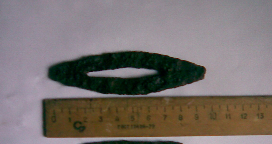

А чё фотки -то какие маленькие дают вставлять????? второе фото вставить не могу. Допустимый размер 6 кв. Это что за фотку такую надо!!

А нельзя ли покрупнее, можно отдельные участки до и после - это больше всего интересует.

Цифрового фотика не имею,а на мобильник отдельный фрагмент не снимешь, при приближении всё размывается!

Если вы имеете ввиду раковины то они и до электролиза были, только после электролиза они стали чистые без ржавчины.

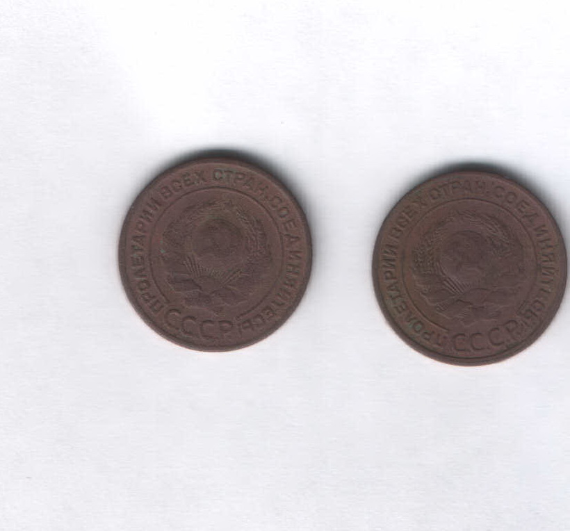

Мои двушки тоже в куприте? Коричневый чуть шероховатый налёт, но ровный без наростов.
Сообщение отредактировано scorpel: Jun 16 2010, 11:53

ТОже smile.gif даже если монета покрыта благородной патиной, под плотной коркой патины всегда в наличии куприт, он является своего рода промежуточным звеном для образования патины.

А как убрать шероховатость?
QUOTE(Каналья @ Jun 16 2010, 13:14)
времени вырисовывать нет, поэтому схематично, думаю, что все поймут.
Это куприт у вас, который находится под оригинальной поверхностью монеты. К сожалению очень много монет находится именно в таком сохране. Оригинальная поверхность на них уничтожена и это печально.
Иногда куприт присутствует и сверху на патине над оригинальным полем монеты.
Также на рисунке видно как бронзовая болезнь проникает вглубь монеты и если мы будет чистить монеты не механически, то каверна по любому откроется.
Когда оригинальное поле у монеты отсутствует, то добиться чего-то можно только закрепив рыхлый слой куприта, расчистить монету механически и покрыть микрокристаллическим воском.
Если есть все таки желание сделать это электролизом, мылом и пр., то монеты будет вся в оспинах.
Вчера рассматривал все монеты найденный за 2009 год, из всех процентов 20 только отложил для мех.расчистки, остальные пойдут на сувениры. Всему виной уничтоженной ориг.поле, остался только куприт.
QUOTE(scorpel @ Jun 16 2010, 13:17)
Убрать шероховатость можно только шабером, но обязательно закрепив слой куприта синтетической смолой. Иначе даже обычная кисточка может уничтожить этот слой.

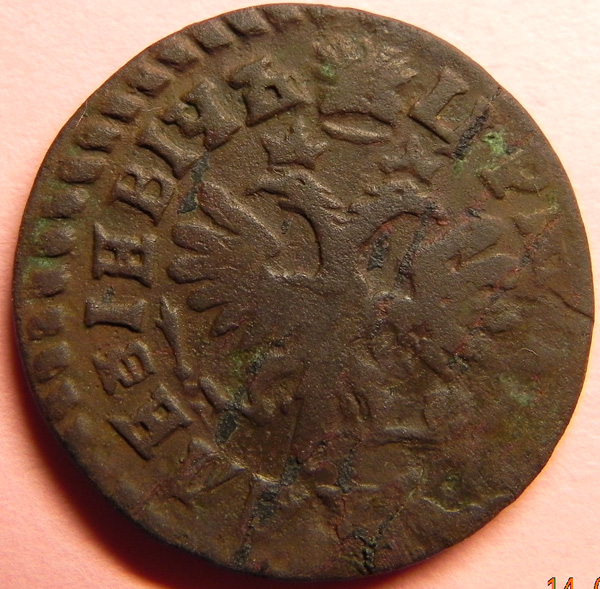

Подскажите пожалуйста, как почистить этот пятачёк. Особенно темные пятна(((( Очень нехочется испортить, хочется немного почистить и продать.
Если Вы хотите его продать то наверное чистить не стоит, тот кто приобретет сам найдет вариант как вычистить, на стоимости монеты это не должно сказываться.
От себя могу сказать-состояние монеты приятное, главное "жорик" не затерт, все детали просматриваются, возможно достаточно будет промыть дистиллированной водой с мылом.

Спасибо Вам за совет, попробую, но мыл уже с мылом, темные пятна не уходят(( Но зелень с орла ушла.

Если мыли проточной водой из под крана, то могли появиться пятна. Темные пятна Вы имеете в виду красноватые, с отслоившейся патиной?
Ну вот где надпись начинается "КОПЕЕК" вокруг букв КО огромное темное пятно как-бы наискосок вверх до цифры 5. Очень хорошо еще на фото видно где буквы Е М. Буква Е в черной области, а М в нормальной

Тогда Вы смываете патинуsmile.gif теперь только один выход, убрать ее полностью, а это только механически или долгим вымачиванием в мыле.

Я не смыл, как была так и осталась, я думал что в идеале она красная должна быть.)) Тогда понял, завтра сфотографирую и выставлю на продажу.
как раз темное это и есть патина с оригинальной поверхностью, а красное это уже куприт.

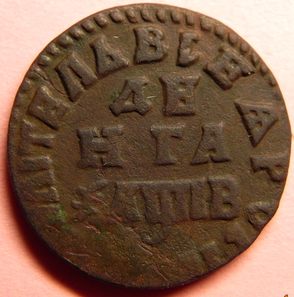

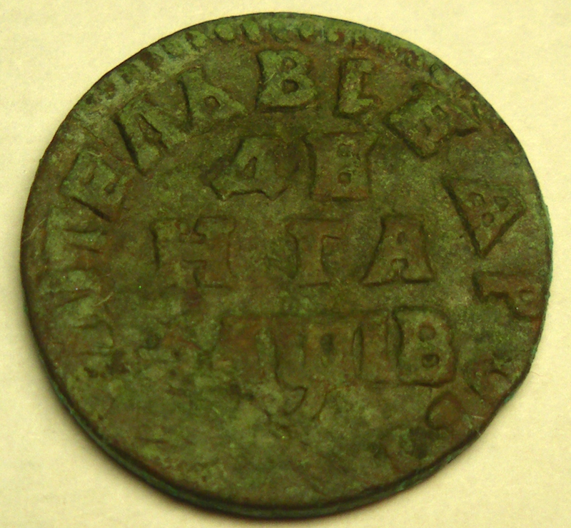

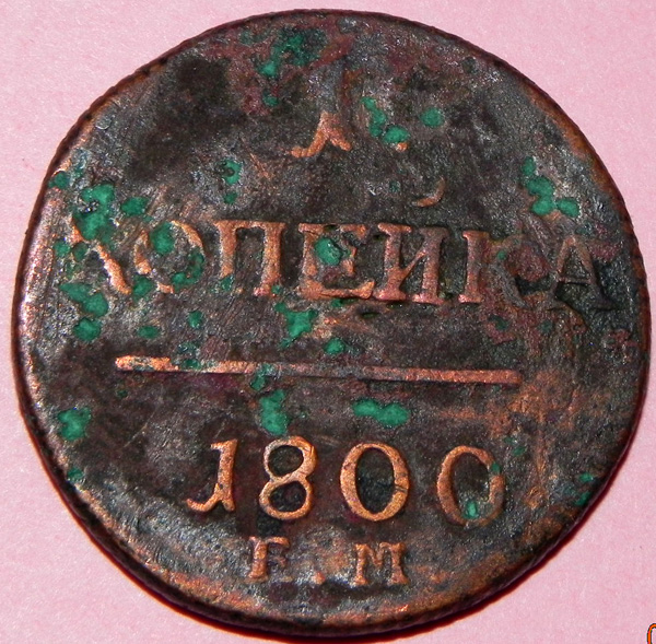

нашел денгу. подержал в дистиляте сутки, потом в мыле трое суток с периодическим извлечением и обработкой зубной щеткой с укороченной щетиной.
Ниже представлен результат через 10 дней:
Налет мыла удалял кипячением в дистиляте в течении 10 минут.
Пока на этом остановился. Но что скажут эксперты - мне кажется что остаточная зелень, которая видна на последних фото, будет разрастаться. Можно что-то сделать?
и еще, т.к. учиться нужно на тех монетах, которые не жалко,
из старых запасов достал плохенький экземпляр монеты с яркозелеными пятнами по всей поверхности. Уважаемые форумчане, как-то можно закрепить, остановить распространение этой зелени? Монета также обрабатывалась только зубной щеткой после 2-3 мыльных ванн

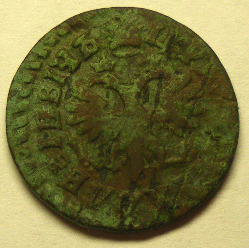

Вот у меня штучка есть сверху равномерно покрыта зелёным слоем-это что зелёнка, которую надо убирать, или патина??? В деситиляре надо её держать? А то я её только с мылом помыл и всё.
Да! Ещё спасибо b d за рисунок ,я его даже на компе сохранил. Ставлю ему + !
