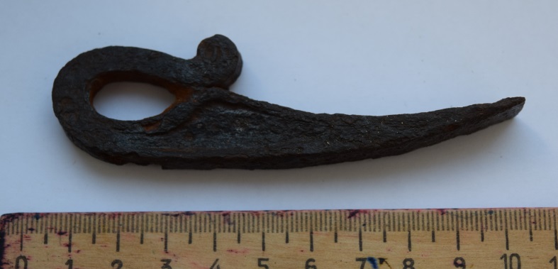

Вымачивал предметы во всяких известных составах, но даже после обработки граверными кар-щетками остаются всякие мелкие вкрапления ржи во всяких узких местах, дальше вымачивать уже не хочется, как бы не разъело всё окончательно, перед танином обязательно всё это счищать до железа? Есть ли какие-то щадящие способы свести остатки коррозии из труднодоступных мест?

можно взять зубной зонд , и прочистить песок со ржой та видно где . Лучше бы это сделать было когда размачивали не знаю чем . Атак почитайте углеродный метод , там от силикатов прописан процесс очистки предмета доступно .

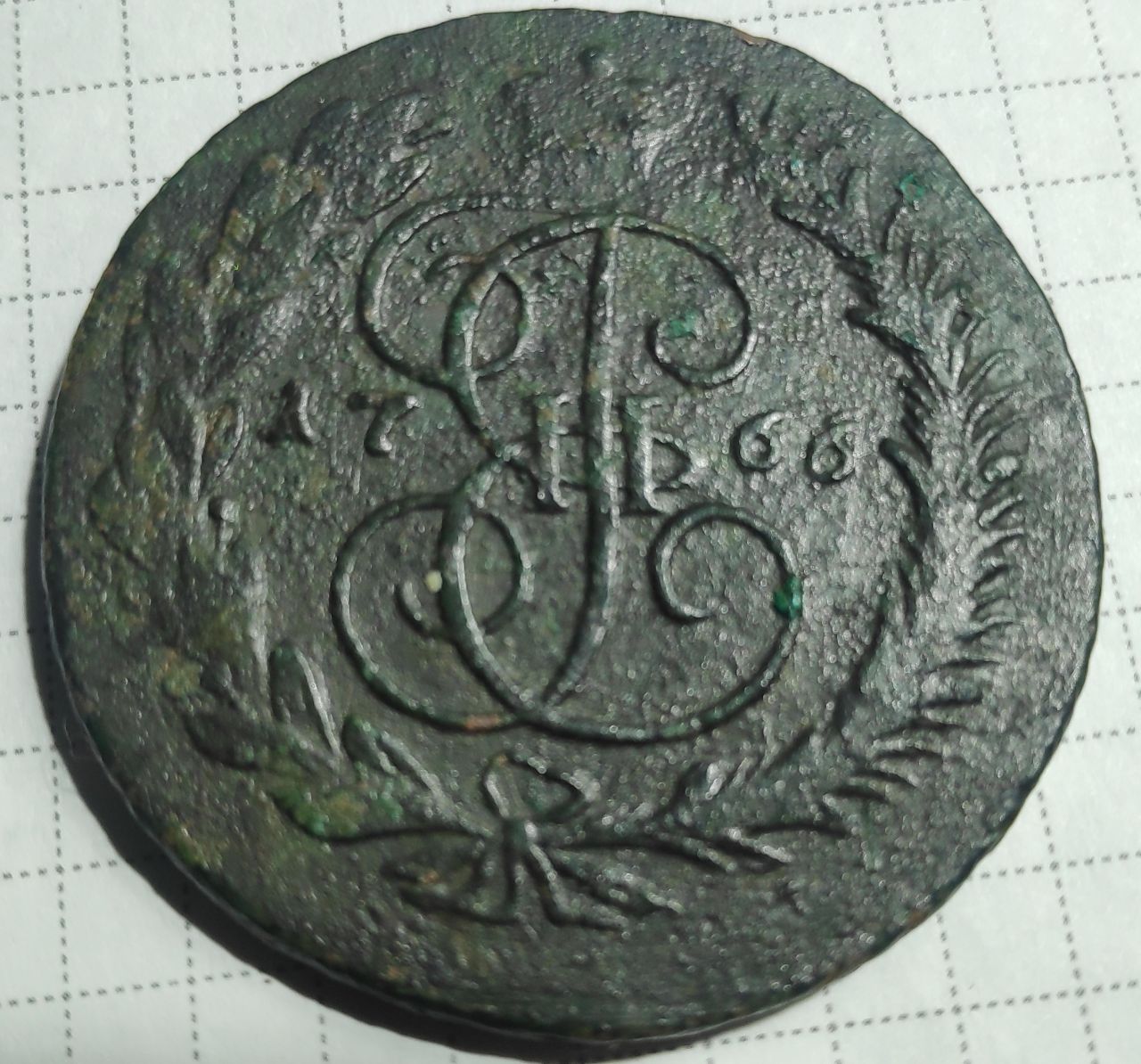

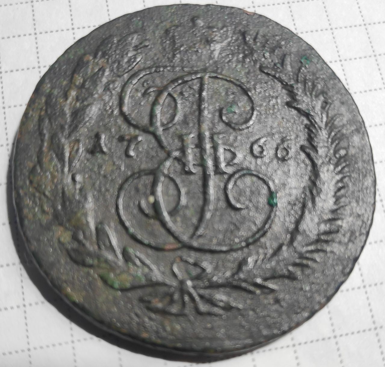

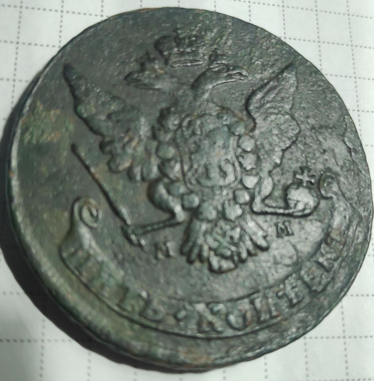

Всем здравствуйте! Читал, читал про очистку монет империи и немного в раздрае. Прошу совета - в таком состоянии чем лучше отчистить монету - кашей из мыла? Или дистиллированной водой? Патину очень хочется родную оставить. Чём лучше законсервировать монету? Может чем то натереть и убрать в капсулу? Фото при дневном свете не передаёт цвета почему то. Старался сделать максимально четкие (и то получился разный оттенок почему то).
SibiryaKos
post Dec 13 2022, 16:17
Создана #2567
Сообщений: 4
Зарегистрирован: 15-March 19
Пользователь №: 2,380,405
Вот ещё фотографии

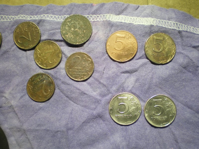

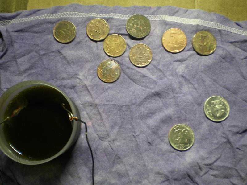

--- Как и у всех, полагаю накапливается за сезон ходячка современная. Вот и сегодня, на работе, случайно выдвинул ящичек, в поисках нужного. А там три банки из под майонеза полные ходячки, 1-2-5 руб. Я про неё уже практически и забыл. Ну и решил поставить эксперименты с монетами. В прошлые зимние времена пробовал разными кислотами изголяться на ходячке, пробовал электролиз, мех.чистку и т.д....но как то не хотят наши современные монеты делаться привлекательнее ddd.gif откопанные из земли или на пляжах.

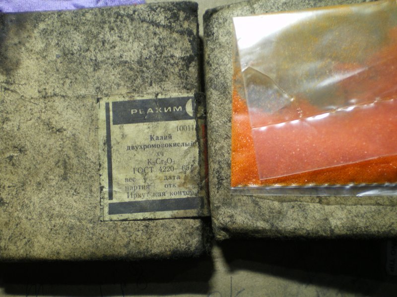

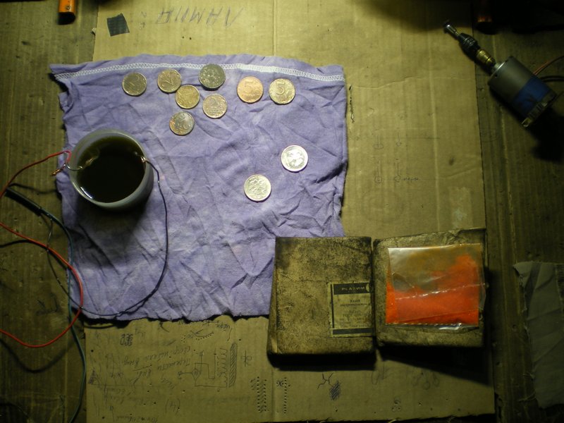

--- Появился у меня на медне новый химикат. Ещё старых советских времён, ХРОМПИК. А по научному калий двухромовокислый. Решил попробовать восстановить монеты ходячки, начал с пятаков. Сделал раствор ( чисто на глаз ) - дисц. вода+хромпик+серная кислота. Два электрода из нержавейки. Сначала + подцепил к монете, минус к электроду. Реакция пошла при 3 вольтах. Через пять минут вынимаю монету-она вся красно-бурая. ???!!! Когда промыл в растворе соды, с монеты слетели все ошмётки и окислы, но внешний вид был не очень. Протёр монетку ацетоном со всех сторон, и опять в ванночку всё с тем же раствором,,,НО, поменял полярность. Дал напряжение до 7 вольт, пошла ещё более бурная реакция. Через 3 минуты вынул пятак lupsk.gif Я был просто удивлён увиденным ! Монетка приобрела почти первозданный вид! Снова промыл в содовом растворе и после содовой кашицей протёр монету. Монетка приобрела почти рестабельный вид lupsk.gif Так повторил и со второй 5 рублёвиком. Эффект тот же.
---Данный опыт очень токсичен и ОПАСЕН для вдыхания. Принимая во внимание данные условия, опыты проводились исключительно в ознакомительных целях и предельно осторожно. Маска, перчатки, вытяжка. Не претендую на открытие данного процесса, всё познаётся с опытом, но, как мне кажется ХРОМ перешёл на монету и получается , что монетка теперь покрыта хромом. Могу и ошибаться, надо ещё более досконально провести опыты. Сей процесс не является коммерческим, чисто для интереса по очистки.
---Ну , а пока результатом доволен, завтра буду пробовать всякие разные монеты, в том числе и юбилейку СССР. Мира и добра всем, берегите себя и близких smile.gif

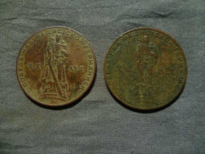

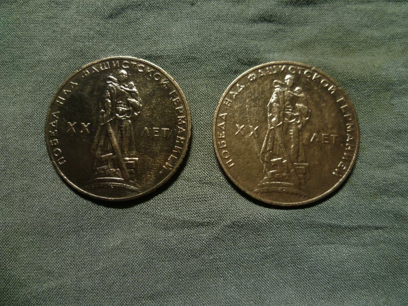

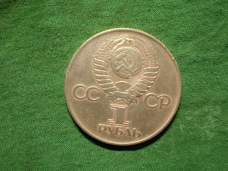

Всем доброго дня. С ходячкой вроде разобрался. Пятирублёвиков современных почистил почти на тысячу. Сегодня с юбилейкой опыты проводил. Первый рубль запоганил вдребезги, подбирая напряжение и силу тока, качество раствора. Второй рупь более менее преобразился.

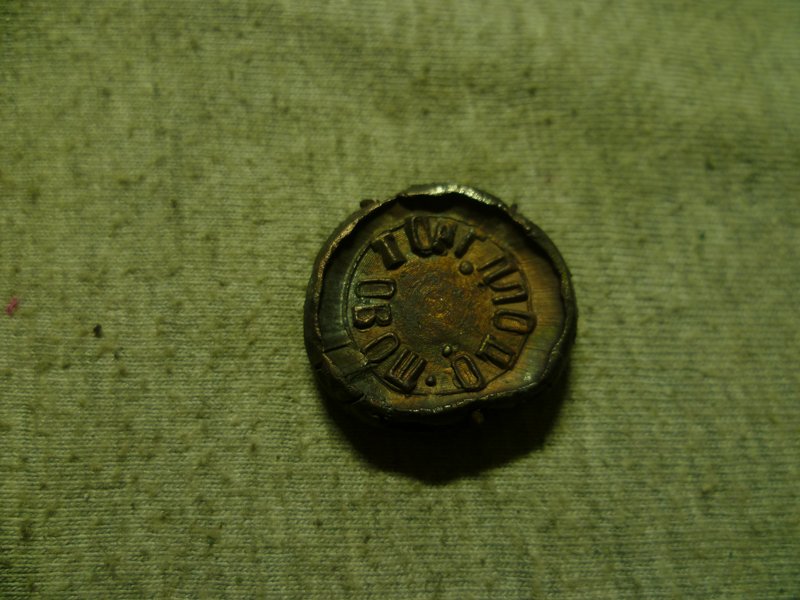

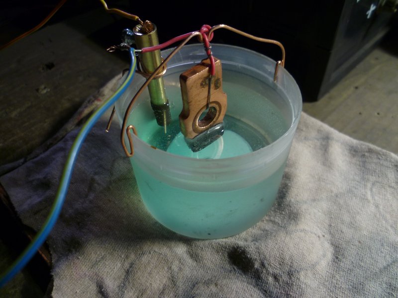

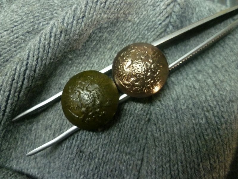

Доброго всем вечера. Продолжаю экспериментировать с электролизом и с находками. Сегодня пробовал наносить бронзу на предметы, при помощи гальваники. В наличии были две имперские пуговки. Одна с патиной хорошей, другая с коростами и убогая. В ёмкость развёл лимонку+соль+дисц.вода, главный электрод из бронзы (латуни). Сначала на предмет ставлю (+), на несколько секунд с напряжением 5-12в, что бы отвалилась вся бяка. Затем промываю предмет ацетоном, и на предмет ставлю (-). Примерно 15-30 мин., в зависимости от насыщенности раствора и величины напряжения ( всё экспериментальным путём). Объект покрывается чёрным налётом, который легко смывается. И образуется гальваническое покрытие бронзой. Промыв в спирте, объект готов либо к патинированию, либо для дальнейшего хранения. В данном случае, пуговку немного не додержал, но принцип понятен. Конечно, америку не открыл, но продолжать думаю можно, тем более зима за бортом. smile.gif Буду пробовать с советами корявыми (жёлтыми) так поступить. Значками, крестиками, и пр....Прошу сильно помидорами не кидать podmig.gif Всем мира и здоровья, с уважением

Так бронза не нанесется. Осадится медь из той же бронзы или латуни.

QUOTE(org @ Feb 4 2023, 09:04)

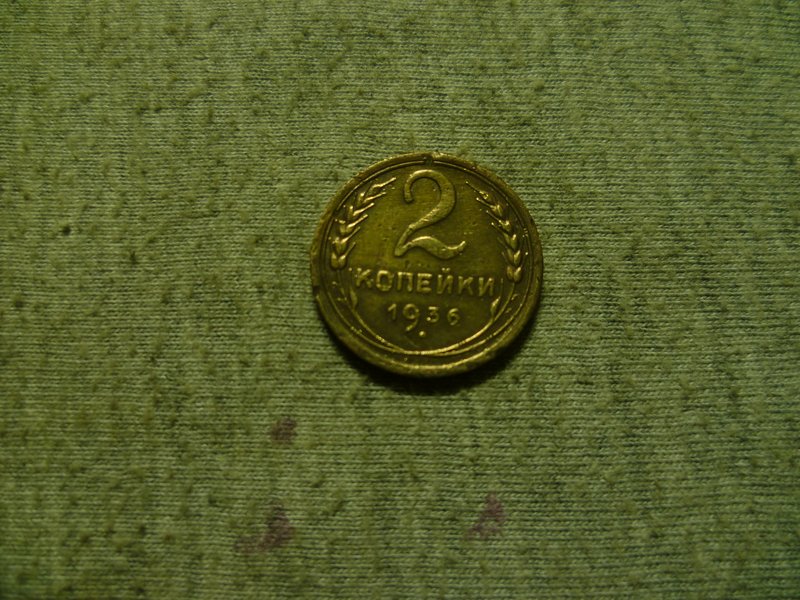

Доброго дня. Спасибо за внимание по теме.Ну, почему же не нанесётся? Вполне реально. Нужен правильный раствор (электролит, так сказать) . Но и от изделия тоже многое зависит. Например, на алюминий и свинец вообще ничего не ложится, поскольку очень сильная оксидная плёнка на металлах. Делаю теперь по другому. Сначала омедняю изделие, а потом покрываю бронзой. Вот тогда более стойкое покрытие получается.
user posted imagephoto upload
Две копеечки 1936г покрыть удалось бронзой почти с первого раза, значок уже с третьего раза. Медью покрыть можно что угодно, согласен, нужен только медный купорос+серная кислота, ну или лимонка. Даже шишки сосновые покрываются медью, смотрится вообще шикарно! Важным является только именно раствор (электролит) . Вчерась на работе ( а все опыты только там....) покрыл современный 5 руб нержавейкой, сам удивлён.
--Все опыты лично в познавательских целей, никому ничего доказать не хочу, да и нет смысла. Зима однако. Всем здоровья и благополучия! с уважением

QUOTE(крот.ру @ Feb 4 2023, 10:40)
Доброго дня. Спасибо за внимание по теме.Ну, почему же не нанесётся? Вполне реально. Нужен правильный раствор (электролит, так сказать) ...
Совершенно с вами согласен. Просто вот с такого электролита:
QUOTE(крот.ру @ Feb 1 2023, 16:24)
...В ёмкость развёл лимонку+соль+дисц.вода, главный электрод из бронзы (латуни)...
бронза не осядет.
Тут была тема про латунирование/бронзирование, там растворы сложные и не безопасные.
Будем искать...

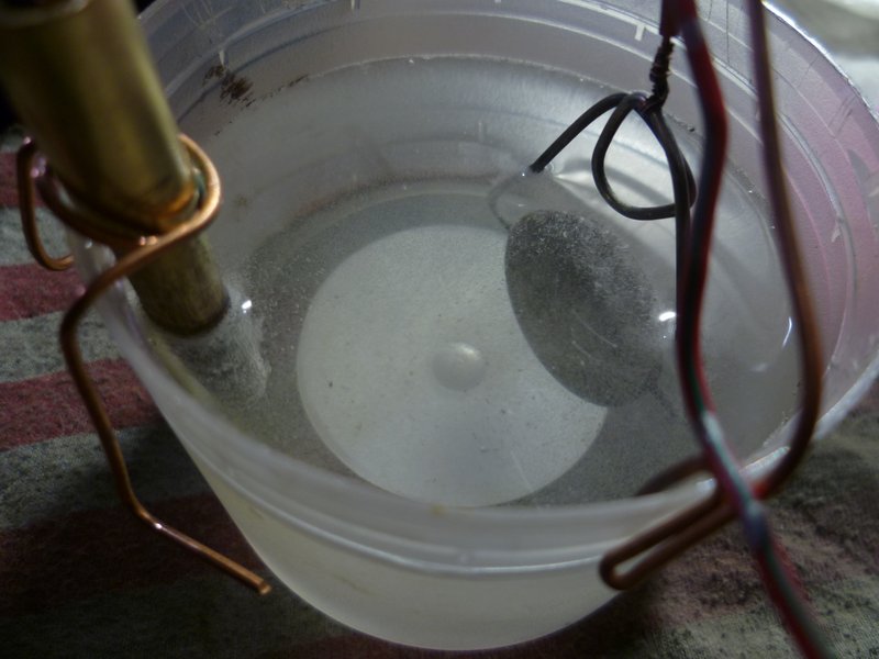

Доброго всем вечера. Продолжаю...мучится электролизом 17.gif Сегодня нашёл двух клиентов в баночке прошлогодней. Замутил раствор из (Мистер Пропер), кстати , электропроводность у него очень хорошая! нО воняет хлоркой. В баночку электрод латуневый (+), на рубли минусы. Пока подбирал концентрацию, один рубль помер 14.gif
--Далее чуть получше, но надо лавировать напряжением. Тапками не кидайте, идут эксперименты.С уважением

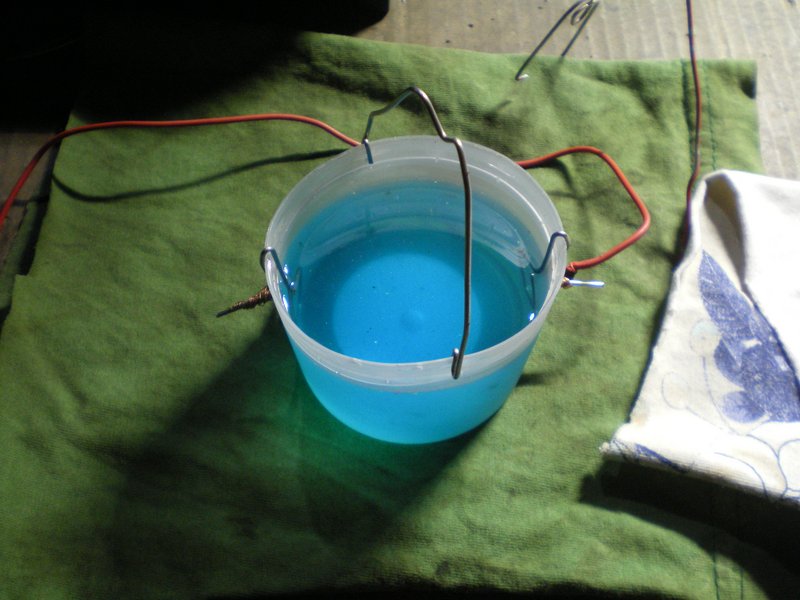

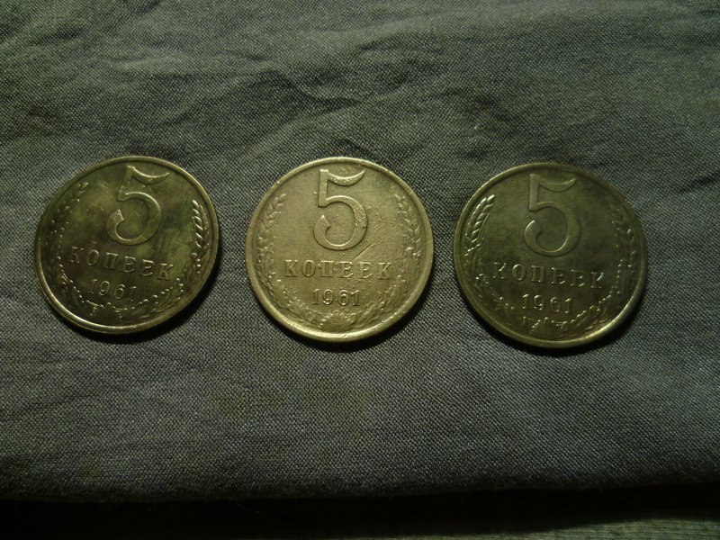

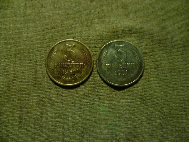

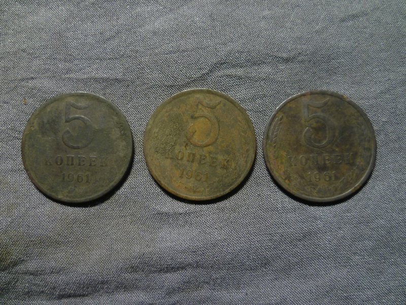

Нашёл для себя очень интересный порошок! Состав: 30% нитрат натрия, 30% гидроксид натрия, 5% хлорид натрия, 5% разрыхлитель. Продаётся в любом магазине. Супер электропроводность! Для электролиза.
Для опытов взял три пятака 1961 г . Выкопанных из земли и ничем даже не промытых. Растворил в дисциллированной воде 1/3 чайной ложки этого порошка, на 100 гр. воды, закинул латуневый электрод и монетку на (-), дал 10 вольт.... Через 30 минут протёр ацетоном монетку, всё прошло нормально!
-- Решил провести следующий опыт. Сменил латуневый электрод на нержавейку. Раствор тот же. Только клиент теперь 3 коп. на него (-) . Напряжение 10в. Через 20 минут трёшка сменила цвет. Стала почти как 20 копеек ( с виду) , но видимо мало держал. Цвет перешёл в светлый-блескучий, напыление очень стойкое.
**** У этой химии большое преимущество, что раствор темнеет очень медленно, и весь процесс визуально виден. Ищем "философский камень" ! Всем хорошего настроения и здоровья, скоро весна! С уважением pioneer.gif

QUOTE(H.S. @ Aug 26 2022, 21:01)
Машинным синтетическим маслом пропитайте и все, не видно будет и коррозия не пойдет дальше. или в керосине подержите.
