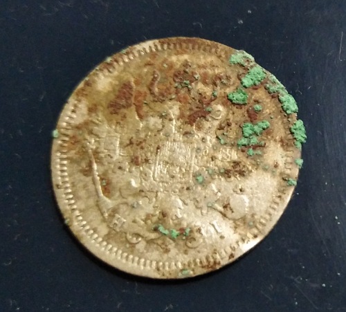

Здравствуйте, подскажите пожалуйста, первый раз столкнулся с таким, монетка 10 коп. 1867г,после чистки в *лёгком*растворе лимонной кислоты в течении 10-15 минут, после чего была промыта и высушина, по истечении несколько дней появился вот такой налёт. Может фальшивые, просто первый билончик такой за 5 сезонов?

Стесняюсь спросить, а Вы в раствор соды апосля кислоты замачивали? Такое чуйство, что кислота продолжает работать. Хотя билон так не зеленит.
На слух он звенит или глухой звук?

Здравствуйте, звон есть(немного глухой, но есть) после лимонки всегда нейтролизую кашецей соды и жидкого мыла. Сейчас провел чистку повторно . С уважением, Сергей.

QUOTE(SERG LLITORM @ Aug 20 2019, 23:06)
Для билона и серебра, купите чуток Трилона...
Он стоит недорого... грамм ста хватит лет на ...
Жрет все окислы - серебро не трогает..
На меди, только, его не пользуйте..

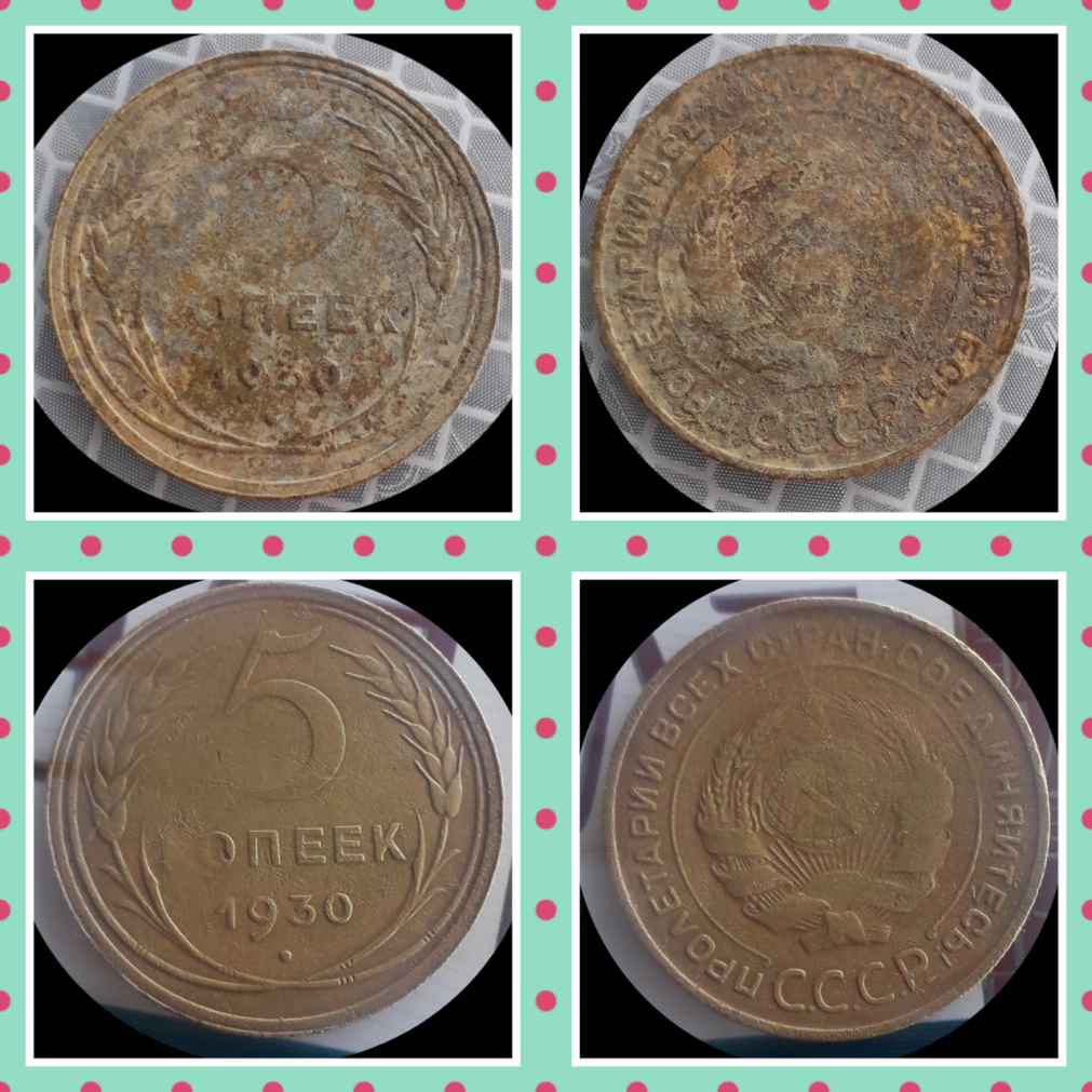

Подскажите, как ускорить наложение естественной патины на монетах из алюминиевой бронзы (ранние советы)После чистки ортофосфорной кислотой получаются уж больно блестящие.

QUOTE(муромецъъ @ Nov 26 2019, 22:47)
Варите патину марганец - купорос (в сети рецепт есть ) . Когда остынет - берёте молоко обычное из под коровы (магазинное не рекомендуют - каков результат будет не известно ) и на пополам в отдельной посуде - разбавляете ,остывший раствор марганцово - купоросной и молоко . Оставляем комнатной температуры и ждём сутки - когда раствор станет зеленовато - серым . Потом опускаем туда монетку - желательно на подставке (что продаёт Странник для патинирования или что то подобное - чтоб доступ был с обоих сторон ) . Не чего не надо греть и подогревать - молоко в составе свернётся и результата не будет .
Смотрите - по состоянию . Потом можно регулировать под себя процент молока в купоросно- морганцовой патине , возможно для вас - будет лучше - разбавить 1 к 3 .
Не известно как на становление патины повлияет - кислота которой вы чистили монету . Результат может быть не предсказуем .
Пятнистость до чистки на таких монетах - вызвана не окрасом патины - а разрушением металла в поверхностных слоях монеты . Рано или поздно - эти пятна всё равно проявятся . Последние две строчки - это всего лишь мой опыт и мнение .

QUOTE(Гусар @ Jan 2 2020, 11:34)
Спасибо Вам за подсказку , не знаю где взять домашнего молока , но подставку легко сделать отрезав горлышко от пластиковой бутылки 0,5 и и проделать в нём вертикальный V образный пропил в который ставиться монета на ребро .

QUOTE(муромецъъ @ Jan 5 2020, 01:23)
Спасибо,попробую этот метод.
купорос с марганцем это не патинирование а покраска монеты .
Вот на меди родная патина просто подкрашена , и выравнена по цвету .

QUOTE(seregaiscatel @ Jan 8 2020, 19:51)
Доброго дня!
У Вас не сохранились фотографии этих монет до чистки? Если делали. Хочется понять, шершавость, каверны на них, результат от обработки химией или изначально они были таковы?

QUOTE(Урман @ Jan 18 2020, 12:31)
Доброго дня!
Ответил , в лс .

QUOTE(seregaiscatel @ Jan 18 2020, 22:28)
Ответил , в лс .
Вот нашёл фото монет до чистки у знакомого в телефоне остались .Я ему скидывал , теперь получил обратно .
Вот фото в процессе подготовки к покраске .
