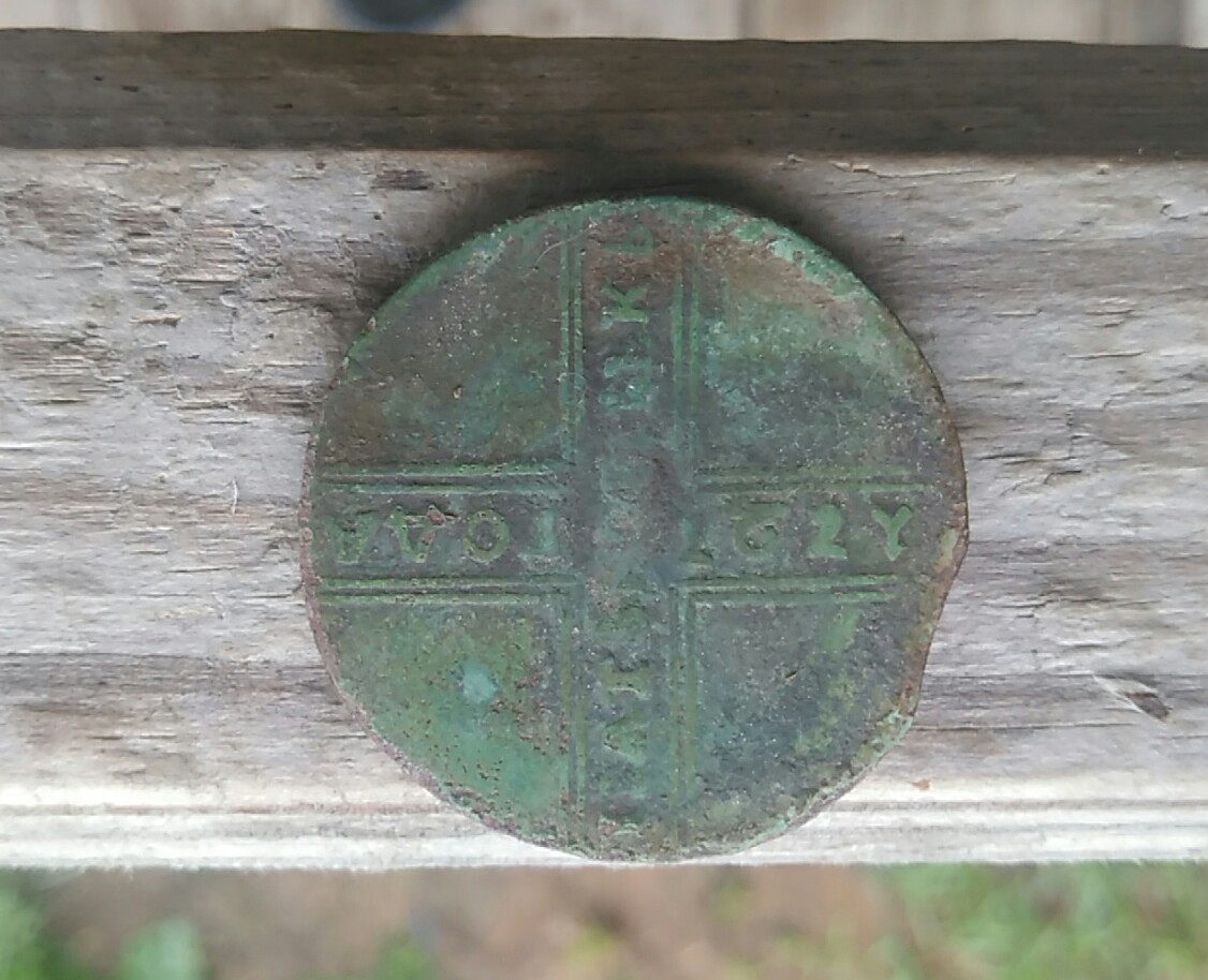

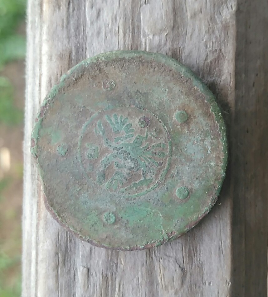

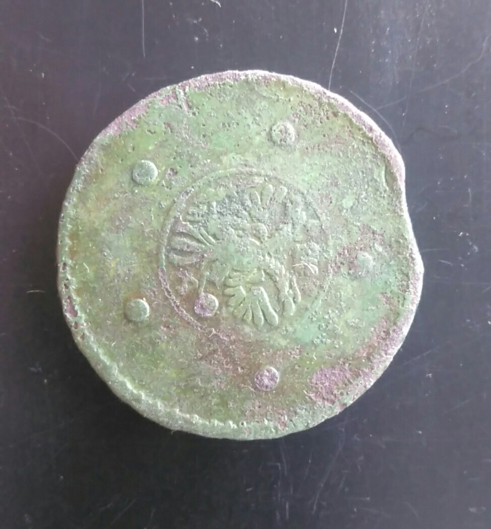

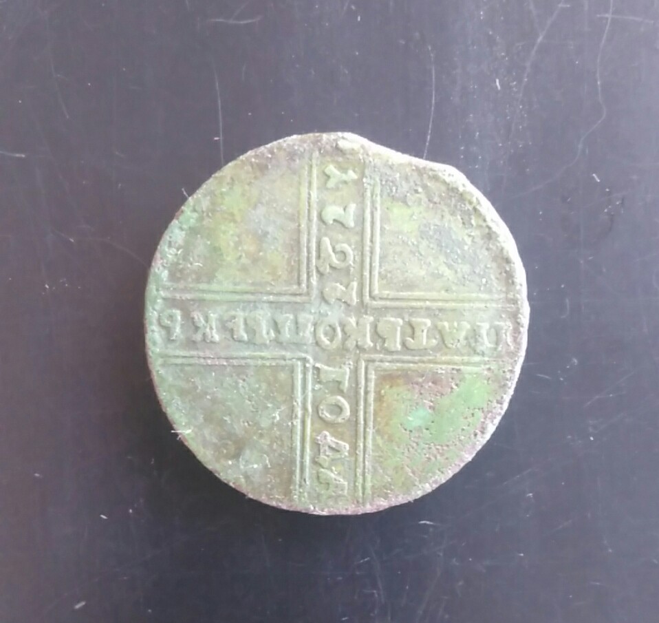

Здравствуйте, собственно вот фото .
До
Вася сын Бориса
post May 28 2019, 21:32
Создана #2489
Сообщений: 382
Зарегистрирован: 19-July 13
Пользователь №: 58,407
Металлоискатель: tejon, deus.
Репутация: 92 кг
После помывки и воска.
Сообщение отредактировано Вася сын Бориса: May 28 2019, 21:47
