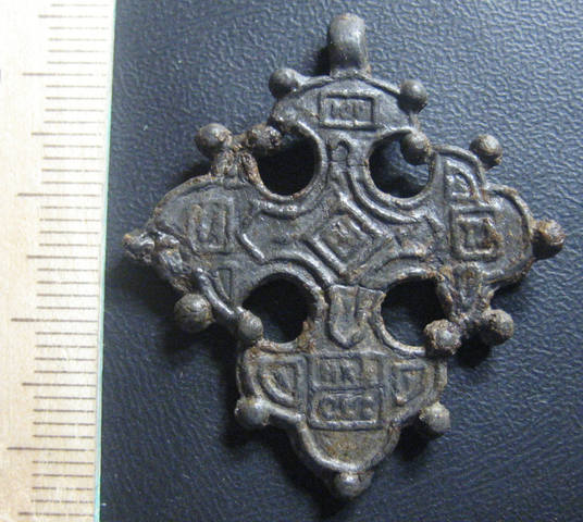

Здравствуйте. Подскажите пожалуйста чем размягчить окислы на крестике? Пробовал оливковым маслом. Слабо размягчает.

QUOTE(ALZARUS @ Jan 17 2019, 16:39)
Я б его б обезжирил бы б (от оливкового масла), и аккуратненько, шаберками б все лишнее сковырнул бы...
Там особо и чистить нечего..

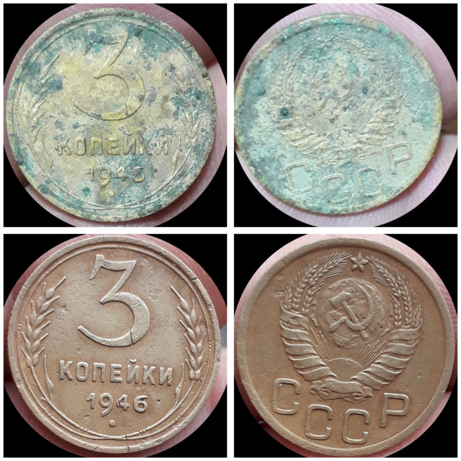

QUOTE(муромецъъ @ Jan 10 2019, 18:56)
Почистил очередную убитую монету.Из раковин убрал красные пятна.Вся монета идеально желтая и блестит.Какие методы патинирования можно к ней приспособить так что бы она была матовая и визуально скрыть язвы (затемнить).Аммиак мне не понравился.
Доброго дня. Не расскажите процесс чистки, в особенности как убирали красноту с раковин. Заранее спасибо.

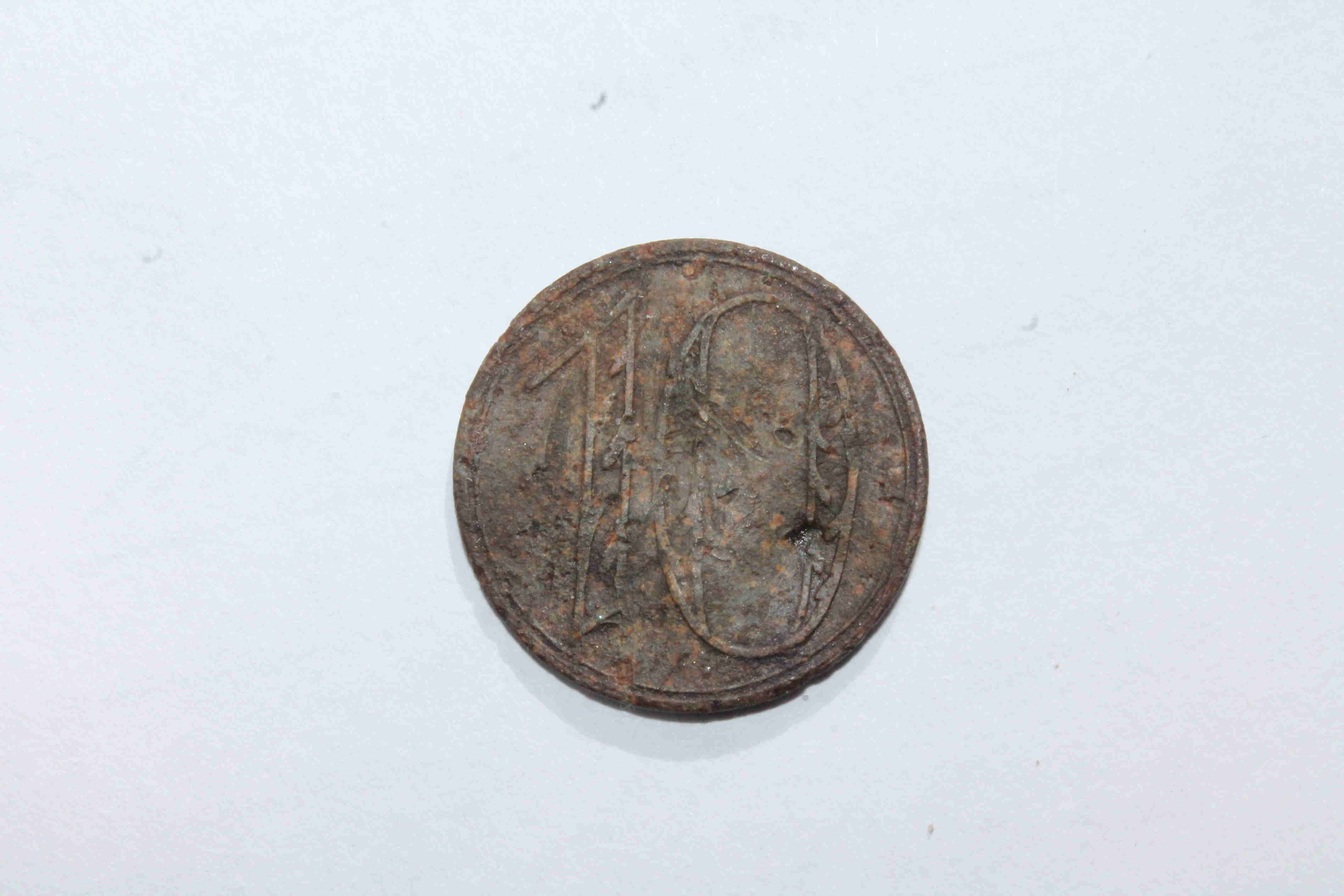

Здравствуйте! Подскажите можно ли снять рыжену с такого экземпляра? Цинк.

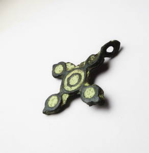

Подскажите, чем законсервировать крести? Вроде там эмали, не хотелось бы экспериментировать, хотелось бы точно знать!
