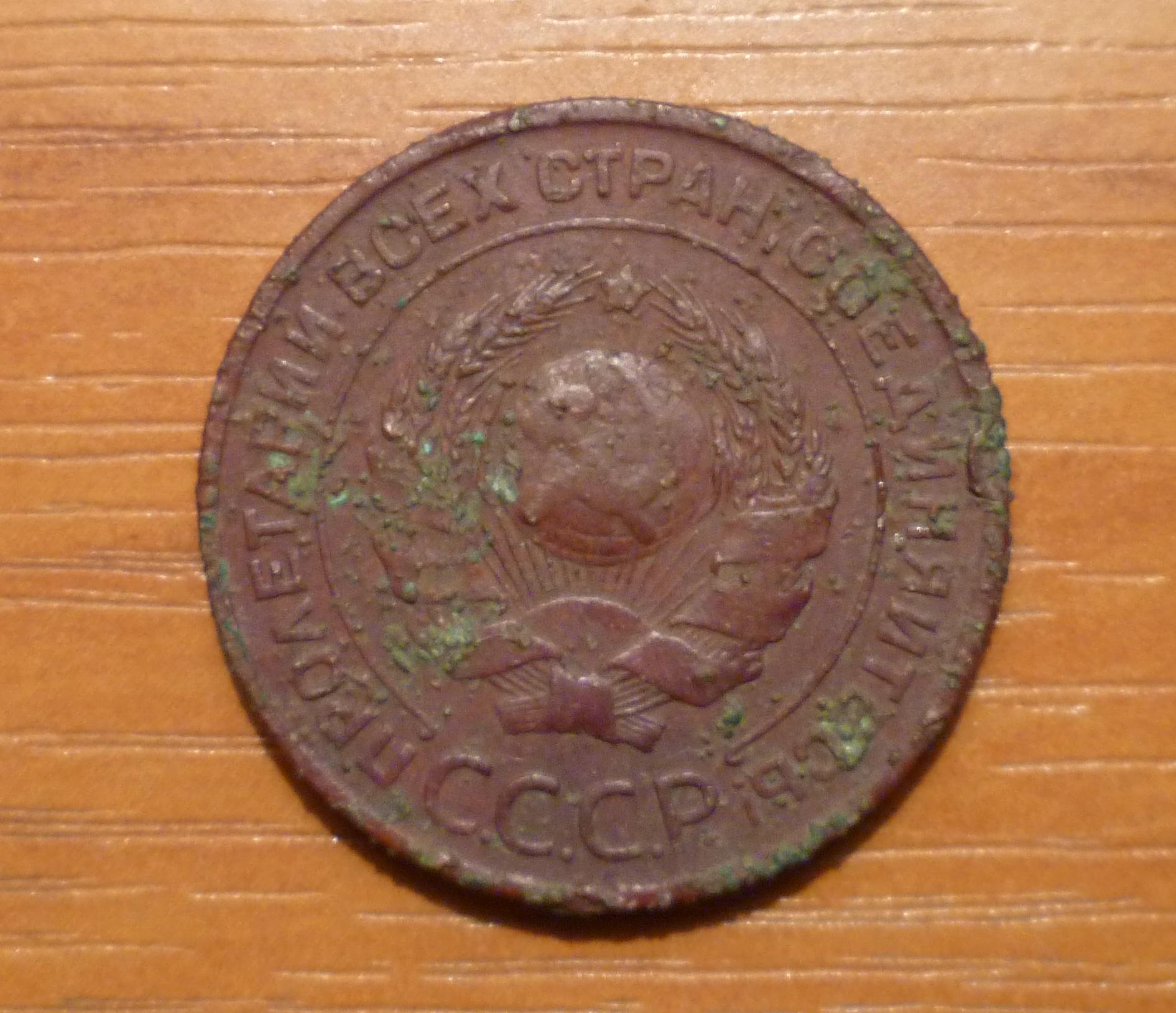

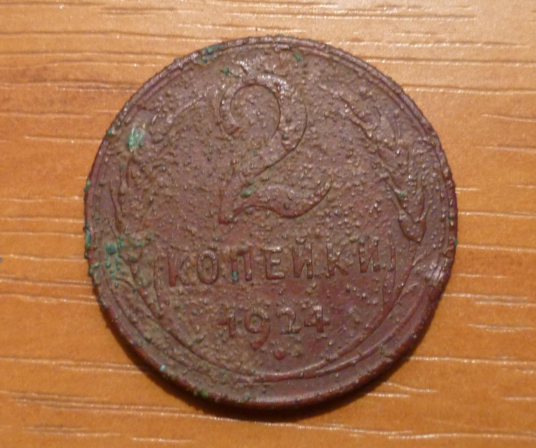

Подскажите, стоит ли чистить монету от красной налета/патины или оставить как есть? Знаю монета почти рядовая, но хотелось бы ее не испортить. 13.gif
Если чистить то чем?
Сообщение отредактировано Punk: Jun 15 2010, 12:19

QUOTE(Punk @ Jun 15 2010, 14:35)
Только механически, монета покрыта слоем куприта, он достаточно хрупкий, нужно закрепить.
Судя по выходу ярких зеленых пятен, присутствует бронзовая болезнь, от нее надо сначала избавиться.

QUOTE(Каналья @ Jun 15 2010, 13:50)
тут косяк с наростами шишкообразными, они как правило внутри медный, т.е. если их срезать, то будут медный пятна по монете. Это как я понимаю остатки былой роскоши - т.е. оригинального поля. Недавно расчищал Пятак катин, так вот похожие были шишкообразные наросты, внутри состоящие не из куприта, а из металла (медь).Половину срезал, пол монеты оставил как было. Блестит сцуко монета в этих местах.
Поэтому сложно сказать стоит ли ее чистить - нужно смотреть, что скрывается под шишкообразными наростами.
И вопрос Каналья - может знаете каким еще способом кроме механически (очень проблематично) убрать слой куприта. А то практически очень много предметов покртых купритом, так полагаю это из-за почвы и отсутствия оригинального поля, т.е. время его не пощадило.
Устал - отдохни, но тогда ты уже никогда не будешь бойцом революции
